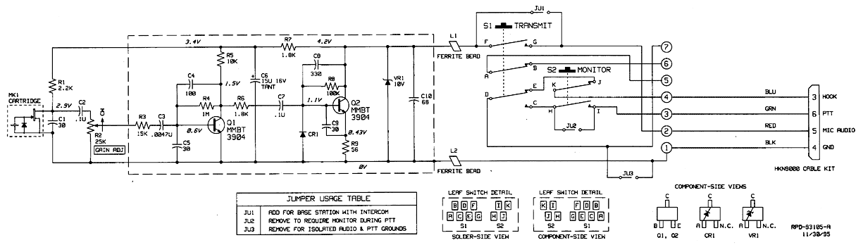

Микрофоны от мобильных радиостанций Motorola - GMN6146C, HMN3596A, HMN1056D etc., их родные братья с DTMF - HMN3175B, HMN1037B etc., а также настольный вариант - HMN3000A, могут быть широко использованы в радиолюбительской практике, пожалуй для любого типа радиостанций - КВ, УКВ, как зарубежных, так и совковых, а также всех остальных :-). Причем в большинстве случаев удается получить более качественный сигнал, чем у "родных", фирменных микрофонов. Как должен работать эквалайзер по передаче на моем IC-756, я узнал только после замены HM-36 на моторольский. Разница была настолько значительной, что я больше никогда не стану применять "родных" микрофонов Icom - качество хуже и кнопка РТТ очень громко щелкает.

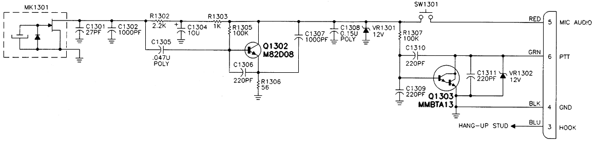

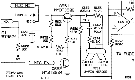

Моторола применяет транзисторный предусилитель после электретного микрофона, это вы сами можете увидеть на схемах, поэтому чувствительность такого микрофона получается значительно выше, а убрать всегда легче, чем добавить.
При работе в эфире не было отмечено ВЧ наводок на микрофон, если же они появятся, то подойдут обычные методы их устранения. Затраты на адаптацию микрофона к любой другой радиостанции минимальны - если не совпадает тип разъема, то, разумеется, его нужно заменить. Если не совпадает только распайка, альтернатива такая - перепайка выводов внутри микрофона или перезаделка разъема RJ-45.
Коли исходный аппарат расчитан на электретный микрофон (трансиверы Icom), то кроме разъема вообще ничего не переделывается, если же нет, то достаточно припаять резистор 1-10 кОм на контакт MIC AUDIO и подать на него напряжение 5-8 вольт. Особых пояснений, я думаю, давать не стоит, по приведенным схемам и так все ясно. Кому не хватает кнопок Up/Down, могут установить их самостоятельно, благо места в корпусе моторольских микрофонов достаточно или просто перекинуть "начинку" Моторолы в корпус другого микрофона с кнопками. Не забудьте только, что "земля" на микрофон должна быть подана "микрофонная", т.е идущая от микрофонного усилителя, а не общая, иначе возможны всякого рода наводки.
