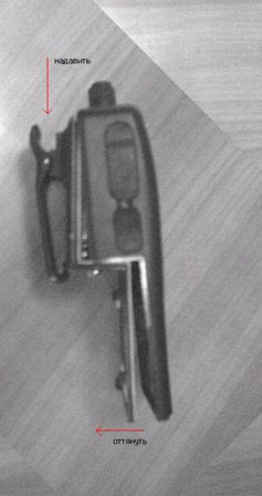

1. Снять аккумулятор, открутить антенну, выкрутить два винта под аккумулятором. Поставить радиостанцию вертикально на поверхность. Слегка, чтобы низ задней стенки корпуса вышел и появилась щель, потянуть за нижние выступы крепления аккумулятора. Второй рукой вертикально вниз надавить на защёлку крепления к поясу до выхода задней стенки радиостанции из зацепления. Задняя стенка радиостанции упрётся в поверхность на которой стоит радиостанция (с щелчком, не пугаться).

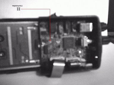

Снять перемычку с основной платы расположенной в корпусе с клавиатурой и индикатором:
примерное расположение перемычки:

7.Снять аккумулятор, разобрать радиостанцию. Запаять перемычку, установить транковую плату. Собрать радиостанцию, установить аккумулятор.
