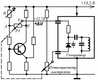

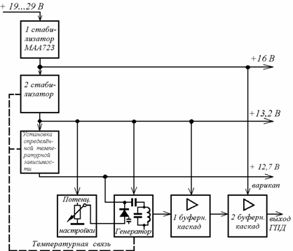

При применении электронной перестройки частоты, крайне необходимо очень стабильное постоянное напряжение, подаваемое на варикапы: изменение напряжения всего лишь на 1 мВ, приводит к уходу частоты ГПД в 300…500 Гц. Фон переменного тока и другие помехи, приходящие к варикапам по цепям питания (также: наводки) должны быть подавлены более чем на 85 дБ. А это означает, что следует отказаться от простой стабилизации напряжения, например, с помощью стабилитронов. Однако, необычная схема стабилизации, предложенная Gerzelka в [ 2 ], позволяет осуществить с помощью подручных деталей взаимозависимую двухступенчатую стабилизацию напряжения с использованием стабилитронов. Приводимые в [ 2 ] параметры такой схемы стабилизации довольно высоки.
Кроме сглаживания различного рода пульсаций питающего напряжения, следует обратить внимание и на его температурную зависимость. Не следует думать, что уход частоты с изменением температуры является лишь следствием температурного коэффициента изменения ёмкости самих варикапов, применённых в ГПД, он также зависит от питающего варикапы напряжения, которое при изменении температуры также изменяется. Зависимость напряжения от температуры следует выделить, ввести регулировочный элемент и подать (в противофазе) с делителя напряжения управляющее напряжение для компенсации (уменьшения) температурного дрейфа стабилизатора. Для наглядности схема применённого принципа температурной стабилизации ГПД, вместе с относящимися к ней деталями вынесена на Рис. 1.
Обозначенная
штриховой линией температурная обратная связь осуществляет общую компенсацию всех
отдельных термонестабильных элементов ГПД и напряжения питания варикапов 13,2 В.
При изготовлении LC генератора с бескаркасной катушкой и конденсатором с воздушным диэлектриком в его Рис. 1 частотозадающем колебательном
контуре, он будет иметь общий небольшой отрицательный температурный коэффициент, складывающийся из температурных коэффициентов проводников и диэлектриков. Частота такого генератора будет уменьшаться примерно на 2 кГц с ростом температуры на 1 градус шкалы Кельвина. Применением керамических конденсаторов с отрицательным температурным коэффициентом ёмкости (ТКЕ) (N033…N470) эта зависимость компенсируется. Плавное приближение к полной термокомпенсации можно осуществить с помощью термисторов или с помощью предложения Gerzelka [ 2 ], но, к сожалению, только для одной частоты. Применение в частотозадающих контурах варикапов усугубляет ситуацию.
Практически плавная и частотонезависимая термокомпенсация может быть достигнута подачей соответствующего дополнительного компенсирующего напряжения в цепь питания варикапов. Принцип термокомпенсации представлен на схеме Рис.2.
Через
терморезистор и фазовращающий каскад, на потенциометре Р1, в точке А будет, при
росте температуры, увеличивающееся напряжение, а в точке Е - уменьшающееся. Таким
образом, с движка потенциометра S можно снять любое напряжение для положительной или отрицательной
термокомпенсации.
Показанная пунктиром связь обоих потенциометров может быть осуществлена, например, при делении диапазона 2 метра на 4 поддиапазона с
Рис. 2 использованием четырёх потенциометров
с индивидуальной схемой термокомпенсации в пределах каждого поддиапазона (на одной оси следует расположить четыре потенциометра установки частоты, каждый имеет свою градуировку шкалы, поддиапазоны переключаются отдельным переключателем поддиапазонов, например, галетным). Осуществлённая, таким образом, термокомпенсация в четырёх точках диапазона будет весьма высокой (растянутые шкалы повысят точность настройки, в случае неприменения цифровой шкалы). При желании ось компенсационного потенциометра можно вывести на переднюю панель аппарата, снабдив её шкалой частот и оперативно устанавливать требуемую термокомпенсацию под рабочие частоты, таким образом, можно обеспечить очень высокую степень термокомпенсации, независимо от частоты настройки, в пределах всего диапазона, а значит, и высокую стабильность частоты ГПД во времени.

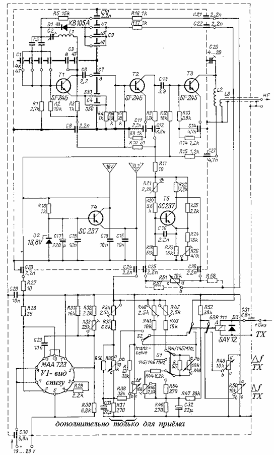

На Рис. 4 представлено схемное решение ГПД среднего уровня сложности. ГПД содержит возможность подключения второго потенциометра настройки, а также потенциометров расстройки в режимах приёма и передачи на ± 12 кГц. При этом выполняются технические требования 5 и 6 (см. выше). Этот способ
Рис. 4
расстроек позволяет немного уводить частоту ГПД, осуществлять плавную подстройку (дополнительный электрический верньер), не прикасаясь к основной ручке настройки. При точной (плавной) подстройке частоты характеристики варикапов используются таким образом, что от начала до конца диапазона соблюдается зависимость частоты расстройки от угла поворота потенциометра расстройки. Это положительное свойство можно использовать, если есть желание промодулировать частоту ГПД (работа ЧМ), напряжение ЗЧ подводится, в этом случае, параллельно резистору R46 через разделительный конденсатор (конденсатор С32, при этом, оказывается лишним). Так как, используемые в бытовой технике потенциометры на 10 кОм имеют большой разброс параметров, следует параллельно потенциометрам R48 и R36 подключить шунтирующие их (включить параллельно - R55 и R56) резисторы, с таким расчётом, чтобы общее сопротивление было порядка 8,2 кОм. Подбором этих резисторов можно будет осуществлять подгонку шкалы ГПД, в случае применения потенциометров с другим сопротивлением, ремонта или замены потенциометров. Точная температурная компенсация осуществляется доступным извне потенциометром R51, такой вариант выбран потому, что он легко реализуем. Керамические конденсаторы С5 должны иметь общую ёмкость 14…16 пФ (общий ТКЕ параллельно включенных конденсаторов -300 * 10^ -6/ K). Их подбор следует произвести с особой тщательностью, чтобы обеспечить предварительную компенсацию со значением примерно от - 2 кГц/K до + 2 кГц/K. Эту предварительную компенсацию следует провести при комнатной температуре, не охлаждая и не нагревая как потенциометр, так и ГПД в целом, в среднем положении движка потенциометра R51, - эта предварительная параметрическая термокомпенсация позволит произвести, далее, тщательную электронную. Катушка ГПД выполнена на условиях компромисса между малыми размерами самой катушки, экранирующего корпуса и максимально достижимой в этих условиях её добротности. Максимум добротности получается при условии:

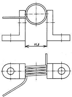

Размеры и намоточные данные катушки:
Количество витков n = 4;
Длина катушки l = 4,9 мм;
Диаметр катушки D = 11,3 мм;
Диаметр провода катушки d = 0,8 мм
Длина выводов для подключения катушки: 5 и 15 мм;
Индуктивность катушки L = 190 нГн

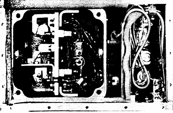

При расчёте схемы было уделено особое внимание выделению минимального количества тепла во второй ступени стабилизатора, генераторе и схеме электронной термокомпенсации. Этим достигнуто малое время прогрева ГПД (время вхождения в рабочий режим обусловлено начальным быстрым выбегом частоты из-за самопрогрева генератора и относящихся к нему деталей, включая цепи питания варикапов). Алюминиевый оксидный конденсатор С17 служит для уменьшения напряжения шумов, он должен иметь очень малый ток утечки и быть выбран на повышенное рабочее напряжение. В районе генератора не должно быть конденсаторов, выполненных из полимерных материалов (HDK Typ II или Epsilan). Они имеют нелинейные температурные коэффициенты, которые в сотни раз больше, чем у NDK – конденсаторов и их знак меняется, примерно, при комнатной температуре. При старении, эти конденсаторы теряют свою ёмкость, примерно, по 15 % в год. Проходные конденсаторы С1, С3, С4, С7 и С9 должны быть выполнены по NDK технологии (быть керамическими).
Генератор, буферные каскады, вторая ступень стабилизации и схема электронной температурной компенсации размещены в лёгком литом алюминиевом корпусе от блока кнопок управления, например: IP-40. Внешние размеры: длина -90 мм, ширина - 90 мм, высота - 54 мм (без крышки), толшина стенок - примерно 3 мм, изготовитель: VEB Elektronschaltgerate Gorlitz. (Скорее всего, это корпус блока кнопочного управления от кранбалки). Штатная крышка от корпуса не применялась, вместо неё четырьмя винтами М4 была привёрнута другая: из алюминия толщиной 2 мм. Внутри корпуса, названные ранее каскады смонтированы на алюминиевой панели толщиной 4 мм. Эта панель делит объём корпуса на две равные части: в одной находится генератор, в другой - буферные каскады и на отдельной небольшой плате второй каскад стабилизации со схемой температурной стабилизации (см. фото на Рис. 7).
Оба больших отверстия в литом корпусе (для прохода штатных для корпуса кабелей) закрыты со стороны генератора алюминиевой пластинкой толщиной 2 мм, а со стороны, где находится монтажная плата и буферные каскады, - крышкой из фольгированного с двух сторон стеклотекстолита, в отверстия в котором впаяны проходные конденсаторы С21…С26. Проходные конденсаторы для генератора впаяны в отверстия, выполненные в латунной пластинке толщиной 0,5 мм, которая в свою очередь множеством винтов М3 притянута к алюминиевой пластине толщиной 4 мм. (В том и другом случаях получаются гальванопары: алюминий-медь и алюминий-латунь, сторону, прилегающую к алюминию у пластин следует, хотя бы, пролудить). Упомянутые проходные конденсаторы впаяны предварительно в маленькие латунные уголки, которые затем крепятся. Контурный конденсатор С2 выполнен как подстроечный с воздушным диэлектриком (Typ 8205; 8…12 пФ), керамическое его основание прочно закреплено, вклеено, с обеспечением минимальных паразитных емкостей.
Чтобы не уменьшать
долговременную стабильность генератора, целесообразно, в области генератора не применять
изделий из картона, (фольгированного) стеклотекстолита и термопласта. В качестве
поддерживающих точек служат керамические уголки с прикреплёнными лепестками для
пайки (TGL 8666). Они крепятся
с помощью винтов М3 с использованием мягких алюминиевых предохранительных (для керамики
от растрескивания) шайб к 4 мм алюминиевой панели. Катушка крепится к керамическим
уголкам (TGL 8666, у которых
удаляются выводные лепестки) небольшим количеством клея (Harz), см. Рис.
5.
Элементы генератора, могущие деформироваться при приложении к ним механических воздействий, усилены Рис. 5 керамическими стержнями с клеем. Поскольку
ёмкость подстроечного конденсатора (Typ 8205) изменяется в небольших пределах, и трудно сразу попасть на нужную частоту для окончательной настройки (при закрывании блока ГПД и встраивании его в аппаратуру, всё-равно, происходит небольшое изменение частоты), поэтому необходимо вывести ось этого конденсатора из пространства, занимаемого генератором, наружу и использовать в качестве корректора шкалы. Элементы Т1, Т4, Т5, D1, D2 и R21 вклеены (Cenusil) в отрезки медных трубок и в отверстия в 4 мм алюминиевой панели. Этим обеспечивается компенсация температурных воздействий и вносится вклад в сокращение времени самопрогрева ГПД. Греющийся элемент R21 (термистор TNM 2,2 кОм; длина - 10 мм, диаметр 1,5 мм) перед установкой в схему покрыт нитролаком.
С внешней стороны литого корпуса под экраном расположены L2/L3 и подстроечный конденсатор на керамическом основании С20. При этом следует иметь ввиду, что катушки L2/L3 следует располагать как можно дальше от щели, образуемой литым корпусом и его алюминиевой крышкой. Катушка L2 содержит 4 витка обмоточного провода диаметром 1,0 мм, намотана на каркасе диаметром 8 мм, без сердечника, длина намотки катушки - 6 мм; L1 содержит 1 виток монтажного провода во фторопластовой изоляции диаметр жилы - 0,3 мм, намотана поверх L2.
Литой корпус ГПД закрывается со всех сторон вспененным материалом (например, поролон) и размещается ещё в одном корпусе, собранном из алюминиевых пластин, таким образом, чтобы в него вошли: первая ступень стабилизации, потенциометр, выключатель (переключатель) и реле. Внешние размеры этого второго корпуса, собранного из алюминиевых панелей: передняя стенка 160 х 110 мм, при глубине 95 мм. Таким образом РЧ поля и фон переменного тока будут удалены от чувствительных к наводкам цепей варикапов и будет достигнута разумная климатическая зона для потенциометра и (иже с ним) резисторов. По возможности не применяйте всякие лишние установочные подстроечные регуляторы, не применяйте гетинакс и картонные уплотнители.
Настройку (и ввод в эксплуатацию) следует производить в таком порядке: первый каскад стабилизации - второй каскад стабилизации - электронная температурная компенсация - генератор - буферные каскады. Каскады стабилизации следует проверять как в режиме холостого хода, так и под нагрузкой. При окружающей температуре, установленной как можно точнее, 20 градусов Цельсия, R26 установить электронную компенсацию таким образом,, чтобы напряжение в точке между С25 и С26 стало равным нулю. При температуре +30 градусов напряжение должно быть, примерно, +260 мВ, при +10 градусах - -260 мВ (внутреннее сопротивление измерительного прибора 50 кОм).

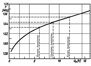

Следующим этапом, проверяем зависимость частоты генератора от управляющего напряжения, прилагаемого к варикапам, согласно Рис.6.
Для настройки временно, пользуясь принципиальной схемой ГПД на Рис.4, включаем варикап между корпусом и движком потенциометра R49, а это означает: С22 - замыкаем на корпус, С21 подключаем к движку R49 и параллельно всему подключаем вольтметр. Применение двойной стабилизации напряжения обусловлено ещё и тем, что инструментально выявленное напряжение шумов интегральной микросхемы первой ступени стабилизации МАА723, привело бы к мерцанию частоты генератора, вторая ступень стабилизации (13,2 В) обладает значительно меньшим уровнем шумов и мерцание
частоты генератора
не наблюдается. В данном случае, ёмкость конденсатора С5 следует подобрать таким
образом, чтобы начало диапазона (частота 133,3 МГц) устанавливалось при напряжении
на варикапах 6 ± 0,2 В, а конец диапазона (частота
135,3 МГц) - при 12 ± 0,2 В. Данные на

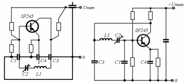

Рис.6 частотные границы относятся к использованию промежуточной частоты 10700 кГц.
Схема без изменения может быть Рис. 6 использована и при ПЧ равной
9 МГц.
При больших отклонениях от частоты 135 МГц, следует, соответственно поменять индуктивности катушек L1 и L2. РЧ напряжение на базе транзистора генератора должно составлять 100…125 мВ. Приемлемые по точности результаты измерений можно получить только тогда, когда к РЧ головке прибора со стороны транзистора Т1 подключен проходной конденсатор С1 (т. е., измерения следует проводить в точке соединения конденсаторов С1 и С5) и РЧ-головка находится вне полей действия колебательных контуров генератора (располагать подальше от катушек). После проведённых таким образом контрольных замеров, окончательно полученная схема ГПД приведена на Рис.4. Схема уже содержит предварительную компенсацию (менее чем 2 кГц/К (где К - градус шкалы Кельвина)), остаётся уложить частотные границы перекрываемого диапазона частот в следующем порядке: верхняя граница устанавливается С2, середина диапазона - R40 и после переключения поддиапазона – R45; начало диапазона - с помощью R42 или R34. Поскольку настройка с помощью R45 и R42 взаимозависима, необходимо осуществлять пошаговое приближение к цели, изменяя сопротивление то одного, то другого. Затем можно приступать к общей градуировке шкалы ГПД. При настройке ГПД и градуировке шкалы следует поддерживать температуру окружающего воздуха в 20 градусов Цельсия и как можно точнее, движки потенциометров R49, R50, R51 и R53 должны находиться, при этом, в среднем положении.

При длительной эксплуатации в течение 24 часов, при температуре окружающего воздуха в интервале 13…18 градусов Цельсия максимальное изменение частоты составило ± 600 Гц (включая дрейф калибровки). Наименьшее изменение частоты за 20 мин составило 80 Гц. Время вхождения в нормальный (с уходом частоты менее 250 Гц за 20 мин) режим после включения составило 3 минуты, а это означает, что через три минуты после включения можно уже проводить связи. Быстрое изменение температуры на 14 градусов Кельвина для ГПД, используемого отдельно (без корпуса трансивера) выразилось в уходе частоты на целых 3,5 кГц (из-за неравномерного прогрева отдельных деталей). Через час работы после смены температуры частота “пошла” обратно и ещё через 2,5 часа (в общей сложности через 3,5 часа) изменение частоты вошло в норму, т. е., не превышало 250 Гц за 20 минут.
- Температурный уход частоты в статичных (постоянных) условиях в диапазоне теиператур +12…+22 градусов Цельсия составляет £ 200 Гц/К. При более тщательной калибровке шкалы R51 (оперативной установке его движка) возможно достижение лучших значений.
- Изменение напряжения питания в диапазоне 19,5…29 В вызывает уход частоты генератора менее 20 Гц.
- Потребление тока генератором плавного диапазона составляет 21,5 мА.
- Расположение силового трансформатора мощностью 25 Вт в 50 мм от ГПД не вызывает частотной девиации частоты последнего, определяемой наводкой переменного тока (проще: наводок на генератор со стороны этого трансформатора нет)
- При изменении нагрузки на выходе ГПД (75 Ом, холостой ход, короткое замыкание, 75 Ом с параллельной ёмкостью 10 пФ, 75 Ом с параллельной ёмкостью 100 пФ) изменение частоты находилось в пределах 200 Гц.
- Паразитных колебаний не отмечено.
- Выходное напряжение ГПД на нагрузке 75 Ом составило 330 мВ.
- Механические колебания и ударные воздействия при эксплуатации на
средствах передвижения (автомобиль и т. п.) вызывают незначительную девиацию частоты, которая, однако, не влияет на разборчивость SSB сигнала.
