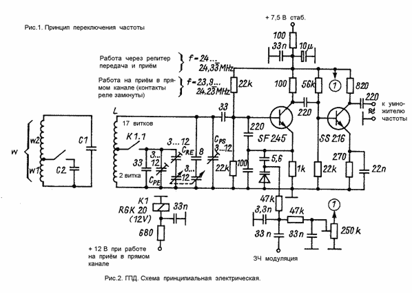

Этот генератор плавного диапазона (ГПД) на 24 МГц предназначен для ЧМ радиостанций с промежуточной частотой 600 кГц и позволяет после умножения частоты в шесть раз работать на диапазоне 144…146 МГц (конечно же, с соблюдением частотного плана для ЧМ сигналов) как на передачу - в качестве задающего генератора, так и на приём - в качестве гетеродина.
ГПД выполнен по схеме Цейлера со слабой связью в цепи коллектора, за генератором следует буферный каскад, выполненный по схеме с общим эмиттером. В цепи обратной связи генератора включен варикап для обеспечения ЧМ модуляции. Новым в этой схеме ГПД является подключение дополнительных емкостей к части катушки ГПД для обеспечения работы в прямом канале (Рис. 1). С2, таким образом, подключается параллельно С1 с трансформированной ёмкостью:

В ГПД КПЕ С1 служит для перестройки по частоте. С2, при условии С1 = С2, должен также быть переменным. Правильно рассчитанное количество витков для отвода от контурной катушки генератора позволяет вместе с дополнительными параллельными и последовательными подстроечными конденсаторами получить довольно точное сопряжение частот на краях диапазона. На Рис.2 показана принципиальная схема ГПД, в схеме которого применён блок КПЕ 2 х 3…12 пФ и подстроечные конденсаторы с воздушным диэлектриком 3…12 пФ. Расчёт осуществляется по уравнению (3). При коэффициенте умножения частоты ГПД v = 6:

При выбранном количестве витков катушки ГПД – 19 из формулы (1) w1 = 1,73. Выполнить отвод от катушки с такой точностью практически невозможно и, как выяснилось, в этом нет необходимости. Для подключения дополнительных конденсаторов к отводу катушки используется 12-вольтовое реле Reed RGK 20. Если ГПД работает на репитерных каналах, реле К1 остаётся невключенным, при работе в прямом канале, в режиме приёма реле включается.
Настройка ГПД производится сначала при разомкнутом контакте К1.1 – устанавливается его перекрытие по частоте 24,0…24,33 МГц. Затем устанавливается СPE = СPS и с помощью СRE, при включенном реле К1, уменьшают частоту ГПД на 100 кГц, по отношению к его частоте с выключенным реле. Путём тщательного подбора ёмкостей СPE и СRE можно обеспечить расстройку в 600 кГц в пределах всего диапазона 144…146 МГц. ГПД собран на плате из фольгированного стеклотекстолита. Следует тщательно пропаивать все соединения элементов устройства. Температурная компенсация ГПД проводится подбором ТКЕ конденсаторов ёмкостью 33 пФ. Наконец, собранная плата ГПД помещается в коробку из фольгированного стеклотекстолита размерами: 80 х 55 х 25 мм и запаивается в ней после настройки. В крышке корпуса имеется 4 мм отверстие для доступа к подстроечному конденсатору. ГПД прошёл многолетние испытания в ЧМ аппаратуре как в стационарных, так и походных условиях на автомобиле (Trabant).
Катушка ГПД содержит 19 витков обмоточного провода диаметром 0,45 мм, внутренний диаметр 5 мм, длина намотки 10 мм, индуктивность 0,8 мкГн, отвод от 2 витков от “холодного” конца.
ГПД работает на частотах 24,0…24,333 МГц (приём и передача) в репитерном режиме с разносом частот в 600 кГц при ПЧ приёмника, равной этому разносу, т. е. 600 кГц.
ГПД работает на частотах 23,9…24,233 МГц в симплексном режиме и только в режиме приёма (приём на частоте передачи) при ПЧ = 600 кГц.
Выход устройства подключается к умножителю частоты на 6 для работы в диапазоне 144…146 МГц.
