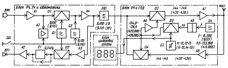

Рис. 1. Функциональная схема УКВ трансиверов

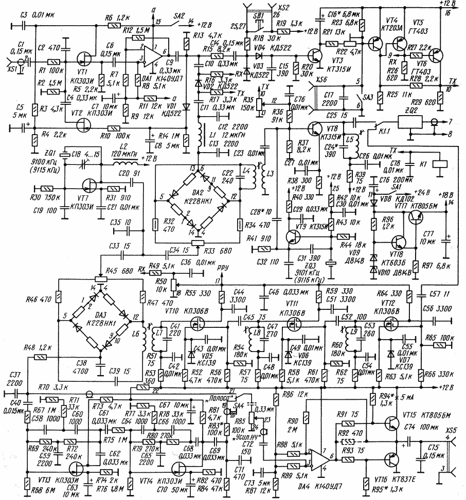

Принципиальная схема трансиверов разделена на три независимых функциональных блока: блок промежуточной, звуковой частот и автоматики; блок радиочастоты и гетеродина плавного диапазона; блок цифровой шкалы.
Блок ПЧ, ЗЧ и автоматики
В обоих трансиверах эти блоки совершенно идентичны. Немного отличаются только частоты гетеродинов и ПЧ (для «Гравитона-432» указываются в скобках). Блок (рис. 2) включает в себя почти всю низкочастотную часть конструкции, являясь рабочим трансивером на опорную частоту. Как же он действует?
В режиме передачи на ОБП сигнал с высокоомного микрофона поступает на вход микрофонного усилителя А1, особенность схемы — использование АРУ на полевых транзисторах VT1, VT2. С выхода А1 часть сигнала звуковой частоты поступает на схему переключения прием-передача — A3, выполненную на транзисторах VT3 — VT6. При этом состояние ключей меняется — VT5 закрывается, VT6 открывается. Трансивер переключается на передачу. Звуковой сигнал с А1 через заградительный фильтр C12L1C13 поступает также на балансный смеситель U1, выполненный на микросхеме К228НК1.
Сюда же через балансную цепь на резисторах R32R33R34 подается сигнал с опорного гетеродина G1 частотой 9100 (9115) кГц. Нагрузкой смесителя является контур L4C22, в котором при балансе выделяется сигнал двух боковых полос с частотой ПЧ. Коэффициент передачи смесителя достаточно высок и близок к 1. С витков связи L3 выделяемый смесителем сигнал поступает на усилитель А4, который доводит его до уровня 5...10 В (на коллекторе VT8). Усиление каскада регулируется потенциометром R35 «Уровень DSB», выведенным на переднюю панель.
Усилитель А4 нагружен на кварцевый фильтр ZQ1, выделяющий на выходе верхнюю боковую полосу.
В режиме передачи телеграфом «ключ» SB1 или контакты реле электронного ключа через разъем XS2 подают положительный потенциал в точку «б» на схеме. При этом срабатывает узел A3 и трансивер переключается на передачу. Одновременно запускается телеграфный гетеродин G2, который подает сигнал частотой 9101 (9116) кГц через емкость С28 в несколько пикофарад на вход усилителя А4. Усиленный телеграфный сигнал (его частота на 1 кГц выше опорной) также выделяется на выходе кварцевого фильтра ZQ1.
В режиме приема телеграфный или однополосный сигнал с верхней боковой со входа блока через кварцевый фильтр ZQ1 поступает на усилитель промежуточной частоты А5. Этот трехкаскадный усилитель выполнен на двухзатворных полевых транзисторах, его усиление около 1000 регулируется потенциометром R50 «Усиление ПЧ».
В режиме передачи питание с усилителя А5 снимается и, благодаря цепочкам из резистора и стабилитрона в истоках транзисторов, усилитель полностью запирается, ограничивая прохождение сигнала передачи через приемный тракт.
С выхода усилителя ПЧ А5 сигнал поступает на смеситель U2, в котором выделяется разностный звуковой сигнал. В положении переключателя «Полоса 0,3 кГц» сигнал проходит через узкополосный телеграфный фильтр, который собран по схеме двухзвенного активного Т — моста на полевых транзисторах. Его внеполосное затухание достигает 30...35 дБ и более, а средняя частота пропускания 1 кГц. Далее сигнал звуковой частоты попадает на усилитель А2, выход которого нагружен на громкоговоритель или головные телефоны сопротивлением более 10 Ом. Достоинство этого усилителя — низкий уровень собственных шумов при достаточно большом коэффициенте усиления. Применение мощных транзисторов на выходе обусловлено большой выходной мощностью, развиваемой усилителем на низкоомной нагрузке, и отсутствием у транзисторов теплоотводов. Питаются узлы блока от стабилизатора напряжением 18 В, выполненного на транзисторах VT17, VT18. Он позволяет сохранять параметры трансивера неизменными при колебании питающего напряжения от 19 до 27 В.
Органы управления блоком, гнезда для подключения к нему выведены на переднюю и заднюю панели согласно приведенным далее схемам и чертежам.

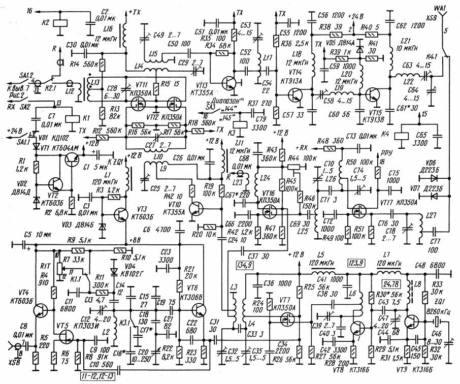

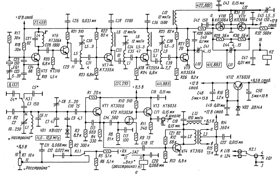

Блок РЧ и ГПД трансивера «Гравитон-144»
Генератор плавного диапазона G3 (рис. 3) выполнен по схеме емкостной «трехточки» на транзисторе VT6. Диапазон перестройки ГПД равен 2 МГц и разбит на две части. Переключение производится контактами реле К3.1, емкости С16 и С/7 подобраны соответствующим образом и обеспечивают перекрытие 11...12 и 12...13 МГц. Расстройка частоты ГПД в режиме приема осуществляется с помощью варикапа VD4. Величина расстройки определяется напряжением, подаваемым с переменного резистора R7 («Расстройка»).
Рис. 3. Принципиальная схема блока РЧ и ГПД трансивера «Гравитон-144»
Для обеспечения высокой стабильности частоты напряжение питания ГПД и связанных с ним каскадов развязки с цифровой шкалой на транзисторах VT4 и VT5 поступает от отдельного стабилизатора, выполненного на транзисторе VT3. Это напряжение подается на первый затвор транзистора VT7 смесителя гетеродина U5. На второй затвор подается напряжение с умножителя А9 кварцевого гетеродина-подставки G4 с частотой 8,26X15=123,9 МГц. Гетеродин-подставка и умножитель собраны на транзисторах VT9 и VT8. Первый является умножителем на 3, второй умножителем на 5. Схемы этих каскадов довольно просты и эффективны, но из-за сжатости и больших емкостных связей между каскадами требовательны к настройке. В нагрузке гетеродинного смесителя U5 на полосовом фильтре L4C35L3C32 выделяется суммарный сигнал с частотой 134,9... 136,9 МГц, который поступает на первый затвор транзистора VT16 смесителя приемного тракта U4. Затем через усилитель напряжения гетеродина А6 на транзисторе VT10 он подается на смеситель передающего тракта U3.
В режиме передачи сигнал с частотой ПЧ с выхода фильтра ZQ1 через контакты реле К2.1 поступает на витки связи L12 контура L13C28, включенного в первые затворы транзисторов VT11, VT12, установленных в смесителе передающего тракта V3.
Во вторые затворы включен контур L10C27, настроенный на среднюю 135,9 МГц частоту смесительного ГПД. Нагрузкой смесителя служит двухзвенный фильтр L14C29L15C49, на котором выделяется суммарный сигнал в диапазоне 144...146 МГц. Особенность этого смесителя — высокие КПД преобразования и качество фильтрации полезного сигнала.
С выхода смесителя U3 полностью сформированный сигнал поступает на «линейку» усиления мощности Л7, выполненную по классической схеме на транзисторах VT13, VT14, VT15. В режиме приема сигнал с антенны через контакты антенного реле К4.1 поступает на входной контур L27C77, включенный через емкость С76 на второй затвор транзистора VT17 усилителя радиочастоты А8. Коэффициент усиления УРЧ регулируется по первому затвору совместно с УПЧ (А5). Усиленный УРЧ сигнал с частотой 144...146 МГц через двухзвенный фильтр L26C74C71L25C70 попадает на второй затвор транзистора VT16 в смесителе приемного тракта U4. В сток транзистора VT16 включен контур, настроенный на частоту 9100 кГц, на котором выделяется сигнал промежуточной частоты. Снимаемый с катушки связи L23 через кварцевый фильтр ZQ1 сигнал ПЧ поступает на приемный тракт блока ПЧ, ЗЧ и автоматики. Все узлы блока, за исключением усилителя мощности, питаются от стабилизатора напряжения на транзисторах VT1, VT2.

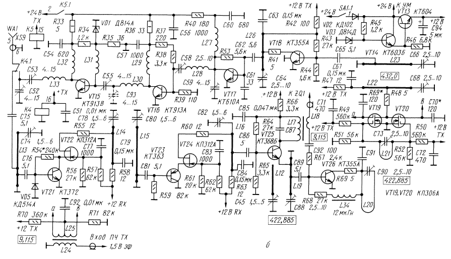

Блок РЧ и ГПД трансивера «Гравитон-432»
Функциональные схемы блоков радиочастоты у трансиверов одинаковы, но принципиальные схемы значительно отличаются (рис. 4).
Здесь использован также гетеродин смесительного типа, который состоит из генератора плавного диапазона G3 на транзисторе VT1, гетеродина-подставки G4 с умножителем частоты на 45 А9 на транзисторах VT5 — VT9 и гетеродинного смесителя U5 на транзисторах VT10, VT11.
ГПД выполнен по схеме, аналогичной схеме блока на 144 МГц. На транзисторе 2VT4 собран усилитель напряжения с симметрирующим ВЧ трансформатором в нагрузке. Контуры L2C21 и L3C42C46 настроены на среднюю частоту ГПД 11...12, 14...15 МГц.
На транзисторе VT5 собран гетеродин-подставка, вырабатывающий сигнал третьей гармоники кварцевого резонатора. Каскад на транзисторе VT6 является умножителем на 5. Контуры L5C30 и L7C34 настроены на частоту 137,295 МГц. Каскад на транзисторе VT8 — это умножитель на 3. Контуры L9C38L10C41L11C44 настроены на 411,885 МГц. Каскады на транзисторах VT7 и VT9 фильтрующе-усилительные.
Гетеродинный смеситель U5 собран по балансной схеме на двухзатворных полевых транзисторах VT10 и VT1L Такая схема позволяет получить достаточно чистый сигнал гетеродина. Он снимается с полосового фильтра L12C45L19C88 и подается на приемный смеситель U4 и через усилитель А6 на транзисторе VT26 на смеситель передачи U3.
В режиме передачи сформированный ОБП сигнал с частотой ПЧ поступает на катушку связи L14 симметрирующего ВЧ трансформатора смесителя U3. Этот смеситель собран по такой же балансной схеме на двухзатворных полевых транзисторах, как и U5. Полученный в диапазоне 432 МГц сигнал снимается с контура L23C66 и поступает на вход четырехкаскадного усилителя мощности А7. Подобный усилитель подробно описывается в [3].
В режиме приема полезный сигнал с антенного гнезда через контакты антенного реле К4.1 поступает на вход двухкаскадного усилителя радиочастоты А8. Оба каскада УРЧ построены по каскодной схеме. Применение на входе малошумящего полевого СВЧ транзистора позволило получить большой динамический диапазон, высокую чувствительность и устойчивость усилителя к самовозбуждению. Наличие резонансных контуров на входе и выходе каждого каскада и индуктивная связь между каскадами дали возможность снизить уровень помех по побочным каналам приема.
Резонансные цепи L13C74, L14C78, L15C80, L16C82 настроены в диапазоне 432 МГц. Усиленный УРЧ сигнал поступает на вход смесителя U4 и на базу транзистора VT25. На его эмиттер подается напряжение гетеродина, а в коллекторной цепи в контуре L17C87 выделяется сигнал промежуточной частоты. Затем этот сигнал снимается с катушки связи L18 и через кварцевый фильтр ZQ1 поступает на приемный тракт блока ПЧ. Все узлы блока, за исключением усилителя мощности, питаются от стабилизатора напряжения, собранного на транзисторах VT13, VT14.

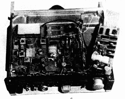

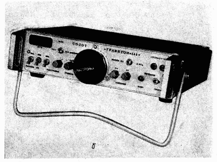

При разработке трансиверов ставилась задача построить малогабаритные, автономные, имеющие необходимые технические параметры и сервис, одно-диапазонные УКВ радиостанции для участия в соревнованиях «Полевой день». Исходя из этого важное место отводилось и подбору элементной базы.
Внешний вид (рис. 6), механическая часть трансиверов и расположение блоков в них одинаковы.
Рис. 6. Трансивер «Гравитон-144»:
а — вид на монтаж блока ПЧ, ЗЧ, автоматики и блока цифровой шкалы; б — внешний вид трансивера «Гравитон-144»

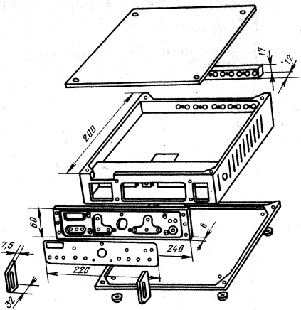

На рис. 7 изображен чертеж литого дюралюминиевого шасси, фрезерованных передней панели и декоративно-защитных ручек, фальшпанели, верхней и нижней крышек, откидной ручки-подставки. Литой корпус с крышками взят от радиостанций типа 1Р21В-3, выпускаемых для народного хозяйства, и обеспечивает высокую механическую прочность конструкций.
Как и принципиальная электрическая схема, конструктивно трансиверы также разбиты на три блока,
Рис. 7, Корпус трансивера

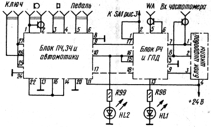

каждый из которых размещается на отдельной плате. Схема всех межблочных соединений с указанием выводов на платах дана на рис. 8. Органы управления трансивером и индикация, размещенные на передней панели, выведены в нижнюю часть схемы, разъемы для подключения, установленные на задней панели,— в верхнюю.

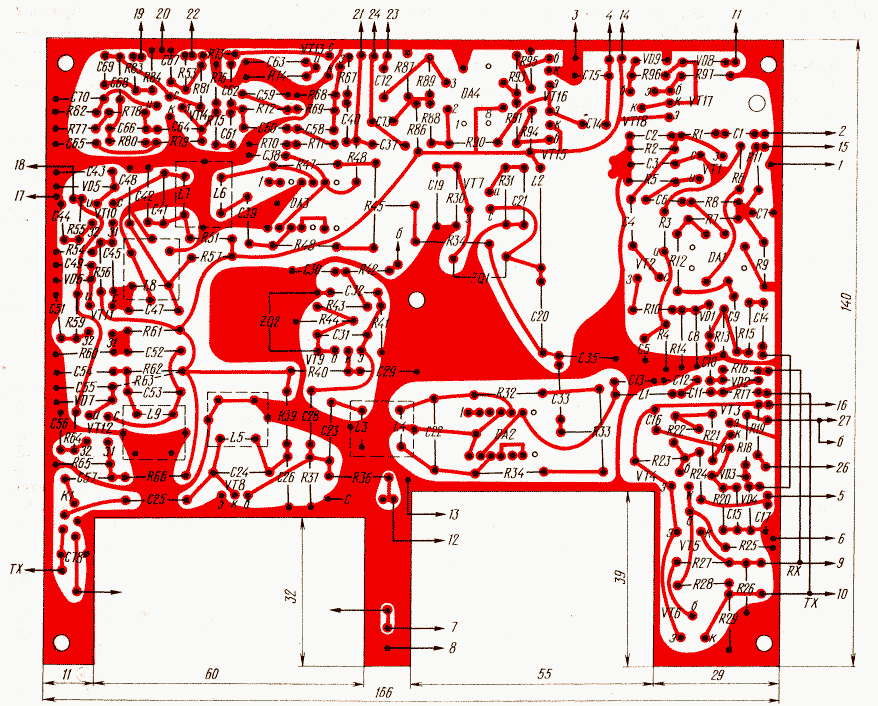

Конструкция блока ПЧ, ЗЧ и автоматики
Блок размещен на печатной плате из фольгиро-ванного стеклотекстолита (рис. 9). Все элементы блока смонтированы с максимально короткими выводами. Выступающие детали не должны превышать 18 мм от плоскости платы. Транзисторы VT6 и VT17 имеют небольшие медные теплоотводы. Все выводы из блока выполнены в виде жестких штырьков, подключение к которым производится посредством колодок с зажимами. Это позволяет в процессе настройки или эксплуатации без труда снимать блок и ставить его на место. Кварцевый фильтр выполнен на отдельной печатной плате из фольгированного стеклотекстолита (рис. 10), вставлен и закреплен пайкой в разрезе на плате блока. Кварцевые резонаторы в фильтре взяты от старых радиостанций типа «Марс» или «Гранит» и подобраны на одну частоту. Кварцевые резонаторы опорного и телеграфного гетеродинов подгоняются на нужную частоту во время
Рис. 8. Схема межблочных соединений
настройки. Все контурные катушки выполнены на пластмассовых каркасах 0 7 мм с подстроечными ВЧ сердечниками и помещены в экраны. Катушки L4—L9 имеют по 11 витков провода ПЭВ-2 0 0,7 мм, L3 — 3 витка того же провода. Все резисторы — типа МЛТ 0,125 и 0,25, конденсаторы — типов КМ, К10-7, КТ, К50-6, К50-9.

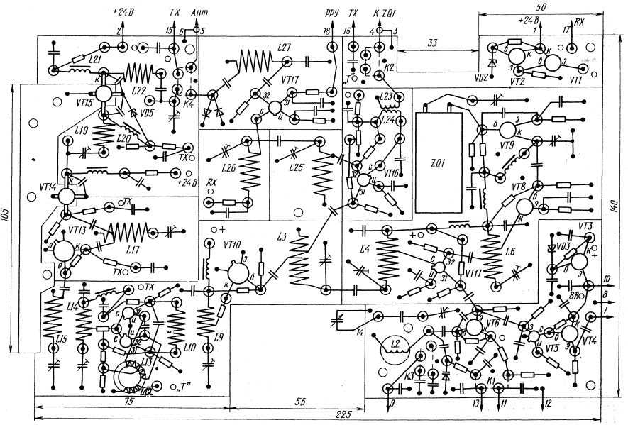

Конструкция блока РЧ и ГПД трансивера на 144 МГц
Блок РЧ и ГПД расположен в подвальной части шасси, занимает всю его площадь и собран на плате из фольгированного стеклотекстолита (рис. 11). Монтаж выполнен на опорных точках, образованных кольцевыми канавками, вырезанными в фольге. Метод изготовления опорных точек хорошо описан на с. 23—25 в [3]. Для повышения устойчивости работы отдельных каскадов блок разделен медными экранирующими перегородками высотой 17 мм. Компоновка узлов исключает длинные соединения и переходы, при сборке учитывались особенности высокочастотного монтажа. Цепи питания каскадов и управления «прием-передача» проложены с нижней стороны платы и выходят через отверстия в ней. На чертеже платы они показаны пунктирными линиями.
Транзисторы VT14 (КТ913А) и VT15 (КТ913В) установлены на медной теплоотводящей пластине толщиной 1,5 мм, которая выступающим концом притянута к дюралюминиевому шасси, служащему основным теплоотводом. Транзистор VT1 (КТ604) также имеет медный теплоотвод, согнутый веером из тонкой фольги.
В блоке применены следующие детали. Резисторы МЛТ-0,125, конденсаторы КМ, КТ, КЮ-7, под-строечные конденсаторы КПКМ, КПК-МП и малогабаритные с воздушным диэлектриком емкостью 1...5 и 2...7 пФ, малогабаритные реле с током срабатывания 10... 12 мА типа РЭС-49, паспорт РС4.569. 483-428.
Намоточные данные всех контурных катушек приведены в табл. 1.

Рис. 9. Печатный монтаж платы блока ПЧ, ЗЧ и автоматики
Катушка ГПД L2 выполнена на керамическом шестигранном каркасе диаметром 11 мм, высотой 17 мм. Катушки L8 и L24 намотаны на пластмассовых каркасах диаметром 7 мм. Катушка L24 имеет подстроечный ВЧ-сердечник. Катушки L12 и L13 намотаны на ферритовом кольце типа30ВЧ К12Х6Х5.
Остальные контурные катушки имеют бескаркасное исполнение, намотаны на оправку диаметром 8 мм.
В блоке применены унифицированные ВЧ-дрос-сели типов Д-01 и Д-0,15, значение индуктивностей которых указано на схеме.

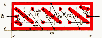

Рис. 10. Печатный монтаж кварцевого фильтра

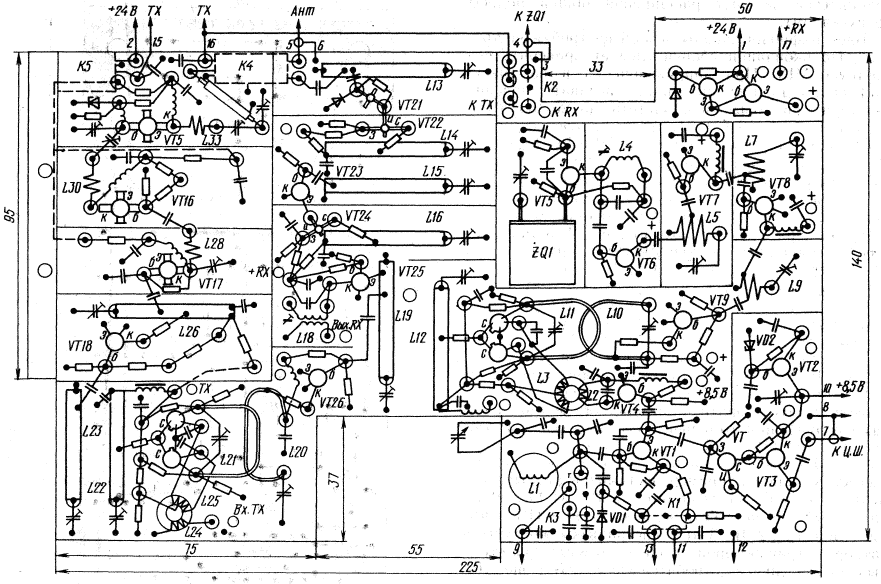

Конструкция блока РЧ и ГПД трансивера на 432 МГц
Размещение деталей и исполнение блока такие же, как и блока 144 МГц. В нем применены те же материалы и используются такие же детали. В связи с большей чем у платы на 144 МГц сложностью, монтаж этой платы (рис. 12) более плотный. Отличительная особенность конструкции блока — другое исполнение четырехкаскадного усилителя мощности. Он собран на отдельной плате из фольгированного стеклотекстолита размером 60X95X1,5 мм.
Между большой платой блока и маленькой платой усилителя мощности проложена медная пластина размером 70X95X1,5 мм, которая выступающим концом плотно притянута к дюралюминиевому шасси. Пластина служит теплоотводом для транзисторов VT15—VT17, плотно посаженных на нее через отверстия в плате усилителя мощности. Намоточные данные контурных катушек блока приведены в табл. 2.
Особенность исполнения резонансных цепей — полосковые резонаторы L12—L16, L19, L22, L23 и L26. Они выполнены из медных посеребренных полосок размером 35X5 мм. Высота полосок над медной фольгой платы равна 5 мм. Блокировочные конденсаторы, используемые на концах резонаторов, имеют выводы не длиннее 1...1,5 мм. Резонаторы, заземленные с одной стороны, на 5 мм длиннее других за счет загнутого вниз припаиваемого конца.

Катушки L17, L18 и L4 намотаны на пластмассовых каркасах с подстроечными сердечниками, a L2, L3 и L24, L25 — на магнитопроводах с двумя отверстиями из феррита марки 30ВЧ (используется одна половинка). Катушка L1 намотана на керамическом каркасе диаметром 11 и высотой 17 мм.
Рис. 11. Монтаж платы блока РЧ и ГПД трансивера «Гравитон-144»
Рис. 12. Монтаж платы блока РЧ и ГПД трансивера «Гравитон-432»
Остальные контурные катушки бескаркасные: L28, L30 и L33 намотаны на оправку диаметром 5 мм, L5, L7 и L9 на оправку диаметром 6 мм.
Катушки LI0, L11 и L20, L21 выполнены в виде подковообразных резонаторов из отрезков посеребренной 1,5-мм проволоки длиной 60 мм. Выводы применяемых здесь подстроечных кондесаторов также должны быть максимально короткими. Дроссели L27, L29, L31 и L32 бескаркасные по семь витков провода ПЭВ-2 0,35, намотанных на оправку диаметром 2 мм.

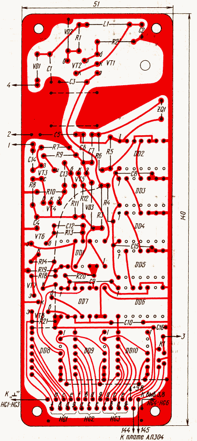

Конструкция и детали блока цифровой шкалы

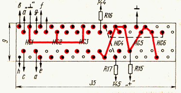

Блок цифровой шкалы собран на отдельной плате и размещается в левой верхней части корпуса. Печатный монтаж платы блока и вынесенной на 20 мм вперед платы цифровой индикации на АЛ304А изображены на рис. 13 и 14. По этим чертежам собрана шкала в трансивере на 144 МГц.
В шкале трансивера на 432 МГц применены индикаторы типа АЛ304В, имеющие другую полярность питания. В связи с этим в схему и печатный монтаж плат внесены некоторые изменения, учесть которые не составляет большого труда. При изготовлении блока использованы малогабаритные детали. Резисторы типа МЛТ-0,125, конденсаторы КМ, реле РЭС-49. Кварцевый резонатор на 100 кГц — вакуумный. Для цифровой индикации использованы шесть одиночных семисегментных светодиодных матриц красного свечения типа АЛ304А (АЛ304В), обеспечивающих достаточную яркости при- потреблении тока 1...2 мА на сегмент. При монтаже микросхем МОП-структуры приняты меры предосторожности от повреждения статическим электричеством, при пайке светодиодных индикаторов — от перегрева и расплавления корпуса. Для сборки использовался паяльник с тонким заостренным жалом, мощностью 25 Вт, отключаемый в момент пайки от сети.
Рис. 13. Печатный монтаж платы блока цифровой шкалы
Рис. 14. Печатный монтаж панели светодиодной цифровой шкалы индикации на АЛ304А
