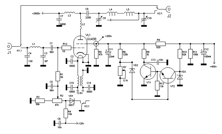

Усилитель на лампе GU-43B
L1- 7 витков 1мм провода. Намотать виток к квитку. Диаметр намотки 8мм.
VD1-Д817БVD2-Д815ЕVD3-Д815Е,  VT1-КТ839А (на радиаторе),  VT2-КТ603.
R1-50 Ом без индуктивный резистор. R12-10 Ом без индуктивный резистор.
Резистор R9-820 Ом. Мощность 20 Вт ( 10 резисторов 8.2 Ком)
Резистор R8-3 Ком. Мощность 32 Вт (16 резисторов 51 Ком)
Тем кто собирается заняться конструированием параллельного стабилизатора для экранной сетки, я настоятельно рекомендую посетить следующую страницу- Эксплуатация тетродов при различных экранных напряжениях и токах
Я специально не привожу описание блока питания, П контура и блока автоматики, ибо каждый радиолюбитель может построить данные узлы усилителя по своему усмотрению (главное использовать качественные детали HI!).

07.02.2006 01:10 Электролиты С11, С12 замените на бумажные, МБГО и т.п. иначе, ес...  --  Nick UA4UBJ...
07.02.2006 00:59 Схема работать будет, но доработать надо... мое мнение: 1.Надо и...  --  Nick
06.02.2006 18:38 Зто ФНЧ. полоса пропускания 1-30 Мгц. Входная емкость лампы раб...  --  4L1DA
06.02.2006 16:52 Уважаемый автор, поясните поподробнее по L1,C4 и C3. Это что?...  --  postt
25.01.2006 18:37 Думаю нормально!!! Думаю доп сопротивление б-э VT1 10-12K стави...  --  4l1da

14.04.2005 15:15 Коллега! То, что Вы предлагаете инженерно неграмотно! Обращаю Ва...  --  Николай ( UA1AN...
14.04.2005 10:47 Спосибо за советы!!! Но !!! Я не разбирал Р-140. (У меня и мемта...  --  4L1DA
14.04.2005 05:01 Добрый день! Спасибо автору за предоставленный материал. С Вашег...  --  rn0qk
03.04.2005 16:34 Но лучше сопротивление R9 подобрать. Усли его сделать очень мален...  --  David 4L1DA...
30.03.2005 22:42 Да я согласен. Просто времени нету заново подготовить материал. ...  --  David 4L1DA...
30.03.2005 11:03 Давид! Резистор R9 5,1к имеет очень большое сопротивление. При то...  --  Vlad YL3RW
