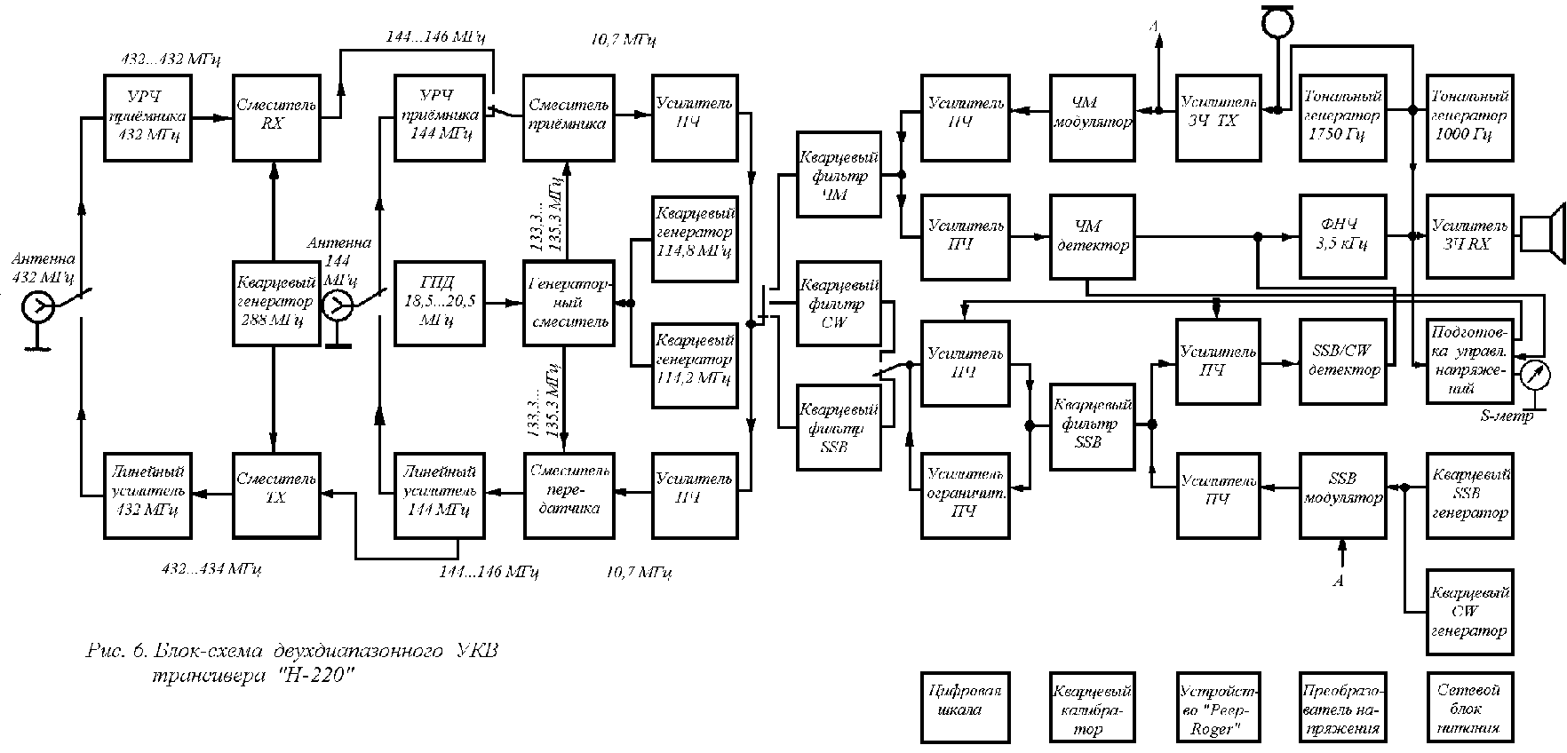

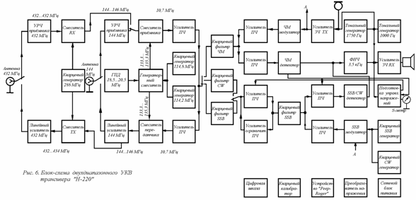

На Рис.6 показана блок – схема трансивера, приёмный и передающий тракты которого на 144 МГц выполнены по супергетеродинной схеме с одним преобразованием частоты. Реализация именно этого принципа была предусмотрена с самого начала разработки трансивера. Даже многочисленные дискуссии с радиолюбителями в эфире относительно крутых скатов 200 кГц кварцевых фильтров (и, связанного с этим двойного преобразования частоты из-за чересчур большой полосы пропускания первого кварцевого фильтра MQF 1800/1 на ПЧ = 10,7 МГц) не заставили меня отказаться от реализации этого принципа. С самого начала было предусмотрено, кроме ЧМ 10,7 МГц фильтра MQF 10,7 – 1800/1, все другие необходимые фильтры изготовить самостоятельно. Несказанно обрадовался, когда достал фабричный SSB фильтр MQF 10,7 – 0350. Хоть этот фильтр для SSB был немного “широковат” (3,5 кГц), избирательность из-за узкой полосы фильтра выглядела вполне привлекательной и достаточной для этого трансивера и без двойного преобразования.
Другой кварцевый фильтр для SSB я изготовил самостоятельно с характеристикой, похожей на MQF 10,7-0350. У самостоятельно изготовленного CW фильтра также оказались хорошие характеристики при средней частоте фильтра, лежащей выше частоты подавленной несущей SSB сигнала на 0,8...0,9 кГц. Таким образом, были получены фильтры, соответствующие своим видам работы: ЧМ, SSB и CW со своими полосами пропускания. Второй кварцевый фильтр в канале CW/SSB служит для получения SSB сигнала для последующего РЧ-клиппера. После детекторов включен двухзвенный ФНЧ, который гасит возникающий в ПЧ и детекторах широкополосный шум и согласуется с шириной полосы пропускания SSB фильтра.
Сигнал генератора (гетеродина) 133,3...!35,3 МГц получается смешением, ГПД, при этом, генерирует на частотах 18,5...20,5 МГц, на самых низких из возможных, при диапазоне перекрытия в 2 МГц, при которых гармоники не попадают в диапазон 144...146 МГц. ГПД определяет, в основном, стабильность частоты трансивера в целом, поэтому, к постройке ГПД нужно отнестись со всей серьёзностью. Модулируемый кварцевый генератор производит ЧМ сигнал, это необходимо, если будет работать цифровая шкала. Если в трансивере не будет цифровой шкалы, то проще в режиме передачи промодулировать ГПД, подав модулирующее напряжение через схему расстройки частоты ГПД (RIT) на её варикап. Модуляционный усилитель обеспечивает требуемое усиление ЗЧ сигнала от микрофона.
Приёмный и передающий тракты на 432 МГц подключены к основным (на 144 МГц) через смесители с опорным генератором “подставки” 288 МГц и
используются как трансвертер, что даёт двойное преобразование частоты на диапазоне 70 см. В изготовленном автором варианте трансивера применена механическая круговая шкала, цифровая - в стадии разработки. При этом в составе трансивера необходим встроенный кварцевый калибратор частоты, таким устройством автор оснастил “Н-220” (блок 12).

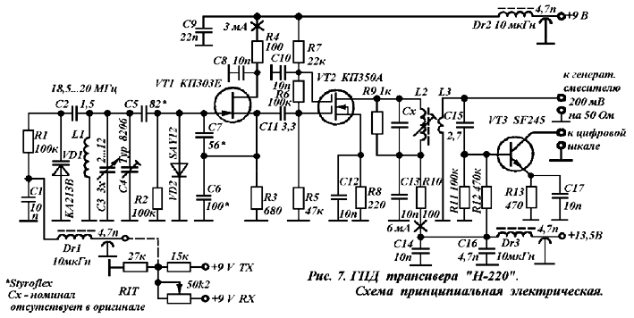

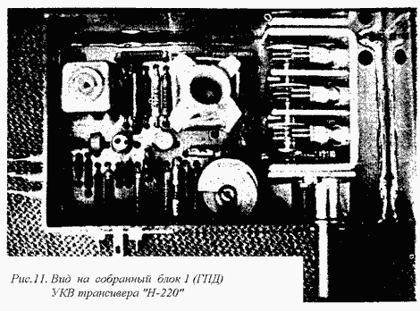

ГПД выполнен на полевом транзисторе КП303Е. Эту схему можно встретить во многих публикациях и здесь она себя хорошо зарекомендовала. Катушка ГПД L1 намотана проводом с сильным натяжением на керамическом каркасе с внешним диаметром 15 мм. Концы катушки закреплены клеем. Затем осуществляется искусственное “старение” катушек путём многократного нагрева (например, в газовой духовке) и охлаждения (в холодильнике). Затем, всю катушку покрывают клеем и снова повторяют циклы термообработки. (Мне пришлось , в своё время, изготавливать катушку ГПД для трансивера UW3DI. Намотав с натягом провод катушки и закрепив её концы на керамическом каркасе с помощью ниток, я вставил внутрь каркаса катушки разогретое жало 100 - ваттного паяльника и, поливая обмотку катушки клеем БФ-2 равномерно поворачивал. Как только на поверхности катушки образовывались большие пузыри клея, паяльник вытаскивал и в подвешенном состоянии давал катушке подостыть, после, операцию повторял снова до покрытия катушки 5…10 слоями клея. Поверхность клея желательно не трогать до полного “окостенения” и при операции соблюдать полную чистоту. Проведённое покрытие катушки клеем, его высокотемпературная полимеризация и “отжиг” провода меди позволили в едином цикле получить высокостабильную катушку. - UA9LAQ ).
Изготовленную катушку устанавливаем в ГПД. Для схемы расстройки частоты (RIT) варикап D1 свободно без механических напряжений через конденсатор С2 подключают к катушке. На весь угол поворота движка потенциометра я определил расстройку частоты в +/- 1,5 кГц. КПЕ С3 служит для перестройки ГПД по диапазону. В случае применения, показанного на Рис. 11 трёхсекционного КПЕ угол поворота его оси составил примерно 300 градусов, что хорошо стыкуется с применением круговой механической шкалы, которую можно установить прямо на эту ось. Для тех, кто использует цифровую шкалу, лучше применить двухсекционный КПЕ (видимо есть конструктивные различия: габариты, угол поворота оси, механическая стабильность, экран и т.п.).

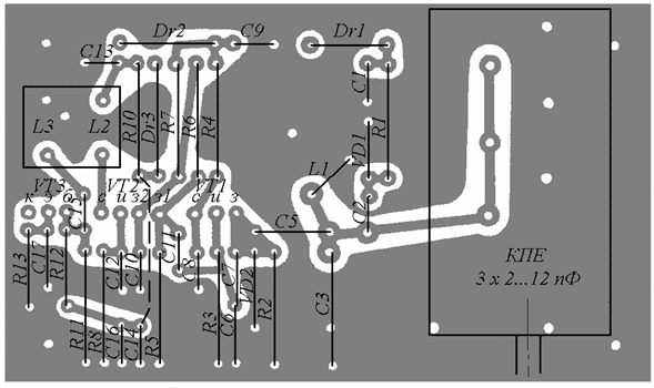

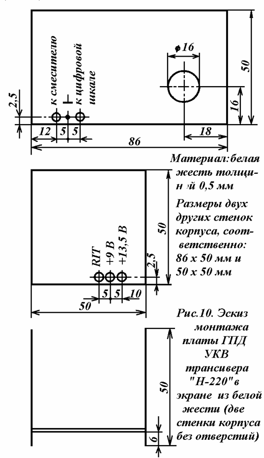

Буферный каскад на полевом транзисторе КП303А практически не нагружает ГПД. Т3 развязывает от ГПД цифровую шкалу. Блок ГПД выполнен на плате из двухсторонне фольгированного стеклотекстолита, причём, одна сторона используется для экранировки и развязки деталей от печатных проводников. Отверстия в плате под выводы деталей, с их стороны, раззенкованы. Блок собран в коробке из белой жести толщиной 0,5 мм. Подвод питания производится через проходные конденсаторы (Рис. 7… 11).
Рис. 8. Эскиз монтажной платы ГПД УКВ трансивера Н-220. Вид со стороны печатных проводников. Размеры платы 85 х 50 х 1,5 мм (при изготовлении соотнести с размерами экранирующей коробки - Рис.10).
Рис. 9. Эскиз расположения деталей на монтажной плате ГПД УКВ трансивера Н-220. Пунктиром обозначена проволочная перемычка. Перед сверлением платы следует уточнить места отверстий по имеющимся деталям.
Данные катушек блока 1 (ГПД - 18,5…20,5 МГц):
L1 - 9 витков посеребрённым медным проводом диаметром 1 мм на керамическом каркасе диаметром 15 мм
L2,L3 - Фильтр StB-S 012-019, от имеющегося количества отмотать половину витков.
