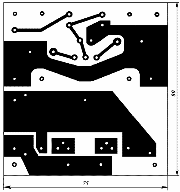

Рис. 63. Эскиз монтажной платы Y25TL/08 для преобразователя напряжения питания УКВ трансивера Н-220. Вид со стороны печатных проводников.
“приём-передача” и работает только в режиме “передача” (+ ТХ). Эта простая схема была выполнена в [ 1 ] на германиевых транзисторах и многократно себя оправдала. Конечно же от такой простой схемы не следует ожидать суперстабильного выходного напряжения, иначе, пришлось бы изобрести что-то более громоздкое и работающее с меньшим кпд. Блок несложен в постройке, смонтирован на плате из односторонне - фольгированного стеклотекстолита, кпд достигает 70%.

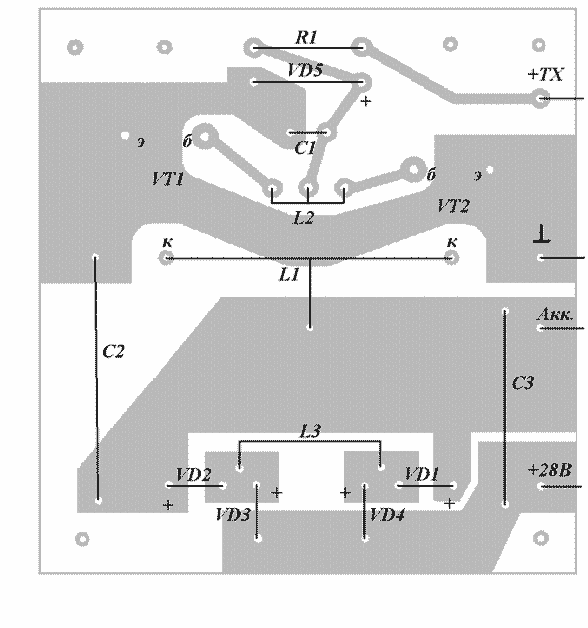

Рис. 64. Эскиз монтажной платы преобразователя напряжения питания (Y25TL/08). Вид со стороны установки деталей.
- L3: 20 витков обмоточным проводом 0,8 мм

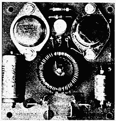

Рис. 65. Фото готового блока Y25TL/08 – преобразователя напряжения питания УКВ трансивера Н-220.
