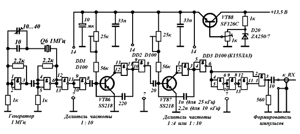

Блок 12: Калибратор частоты.
Рис. 66. Калибратор частоты по схеме Y23FL. Схема принципиальная электрическая.

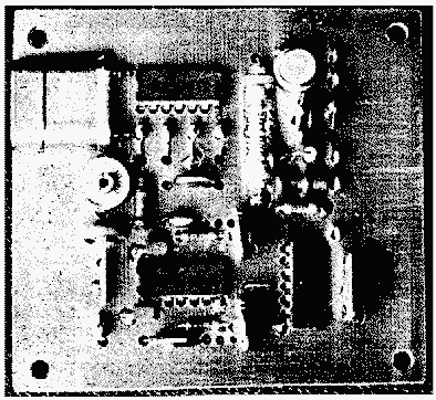

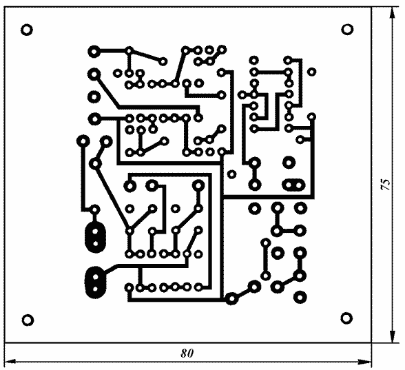

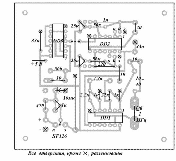

Если в трансивере не применяется цифровая шкала, то необходим калибратор частоты. Схема и эскиз печатной платы кварцевого калибратора частоты, как и в [ 1 ], взяты у Y23FL (Рис. 66…69). Напряжение частотой в 1 МГц, вырабатываемое кварцевым генератором делится по частоте сначала на 10, затем на 4. Таким образом, на выходе формирователя импульсов калибратора образуется сетка частот через 100 кГц и через 25 кГц. Блок выполнен на плате из двухсторонне фольгированного стеклотекстолита. Сплошная металлизация со стороны установки деталей служит также и общей шиной питания, с которой соединены все пайки “на массу”.
Рис. 67. Эскиз монтажной платы калибратора частоты. Вид со стороны печатных проводников.
Рис. 68. Эскиз монтажной платы калибратора частоты. Вид со стороны установки деталей.
Рис. 69. Фото готового кварцевого калибратора частоты по схеме Y23FL.

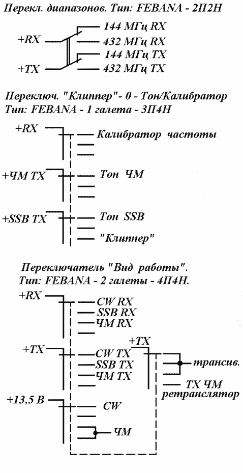

Переключения.
Управляемое схемой “ВК” реле “приём – передача”, кроме напряжений питания 28 В, 13,5 В, 9 В и 5 В выдаёт и напряжения +RX, +TX (оба по 13, 5 В), 9V TX, 9V RX. Ещё две группы контактов реле выведены к РА и переключают два раздельных выходных каскада. Для управления схемой “BK” можно подключить микрофон с тангентой или ножную педаль. Переключатель поворотного типа переключает виды работы для приёмника и передатчика одновременно, при этом, в каком виде работы принимает трансивер, в таком и передаёт. Положение “FM Relais” определяет работу передатчика на частоте на 600 кГц ниже приёмника и предназначено для работы через ретрансляторы. Другой переключатель поворотного типа определяет выбор диапазона 144 МГц или 432 МГц. Также переключателем поворотного типа в режиме передачи определяется и включение клиппера (ограничителя) или тонального сигнала (“Ton”). В режиме приёма может быть включен калибратор частоты. При ЧМ в положении переключателя “Ton” для открытия канала репитера вырабатывается тональный сигнал частотой 1750 Гц, в режиме SSB - двухтональный сигнал для настройки и измерений.

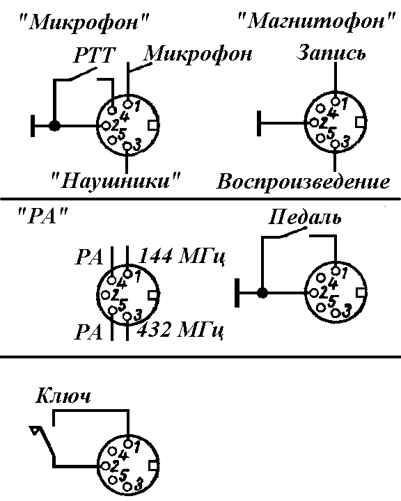

Двумя потенциометрами осуществляются регулировки: расстройка (RIT) и регулировка мощности (Power). Потенциометром с выключателем можно регулировать громкость в приёмнике и включать и выключать питание. На передней панели нельзя не заметить ручку перестройки частоты ГПД. Семь органов управления обеспечивают управление всеми функциями трансивера. На задней стенке трансивера расположен перекидной выключатель (тумблёр) для переключения внутренней и внешней динамической головки на выходе УЗЧ приёмника, при этом микрофонно-телефонная гарнитура остаётся постоянно подключенной к трансиверу. При этом, если не подключать “динамик” к гнёздам внешнего громкоговорителя и выключить внутренний, оставив лишь гарнитуру, в доме восцаряется благодатная тишина, так милая сердцу домочадцев радиолюбителя, если, конечно, радиостанция оборудована в жилой комнате, как у меня. На Рис.70 приведена схема распайки переключателей поворотного типа FEBANA, а на Рис.71 - схема распайки гнёзд, расположенных на задней стенке трансивера.
Рис. 70. Переключатели трансивера Н-220. Схема принципиальная электрическая.
Рис. 71. Гнёзда соединителей на задней стенке трансивера Н-220.
