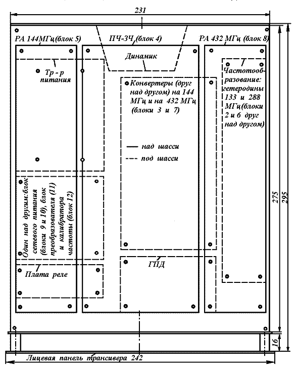

Механически трансивер состоит из загнутой монтажной платы, двух задних панелей (одна из них содержит надписи и привёрнута к кожуху) и двух передних (монтажная и рабочая передняя панель). Названные детали выполнены из двухмиллиметрового листового алюминия. Два алюминиевых штыря прямоугольного сечения со стороной в 10 мм стягивают весь пакет. На
Рис. 72. Эскиз расположения блоков трансивера Н-220 над шасси и под шасси.
Рис. 72…74 приведены конструктивные данные для изготовления шасси. (Здесь приведены только эскизы, а не точные конструкционные чертежи). Некоторые детали для изготовления шасси можно уяснить также из снимков 1…5 (см. обложку журнала FUNKAMATEUR № 4 за 1983 год). Кто не сможет достать (или не захочет применить) фабричный корпус, но хочет обязательно повторить трансивер “один к одному”, может изготовить корпус из согнутого в виде буквы “U” листа металла, к которому привёрнуты стяжки, так же как и нижняя крышка. Сравнительно большое расстояние в 16 мм между передними

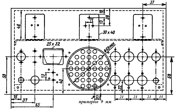

Рис. 73. Важнейшие размеры лицевой панели трансивера Н-220. Монтажная
передняя панель расположена симметрично за лицевой и имеет размеры
231 х 127 мм (следует подогнать под имеющийся корпус).

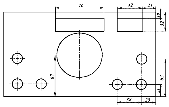

Рис. 74. Важнейшие размеры задней панели трансивера Н-220. Задняя панель
располагается симметрично относительно лицевой и подгоняется под
имеющийся корпус. На эскизе показаны некоторые крепёжные отверстия.
