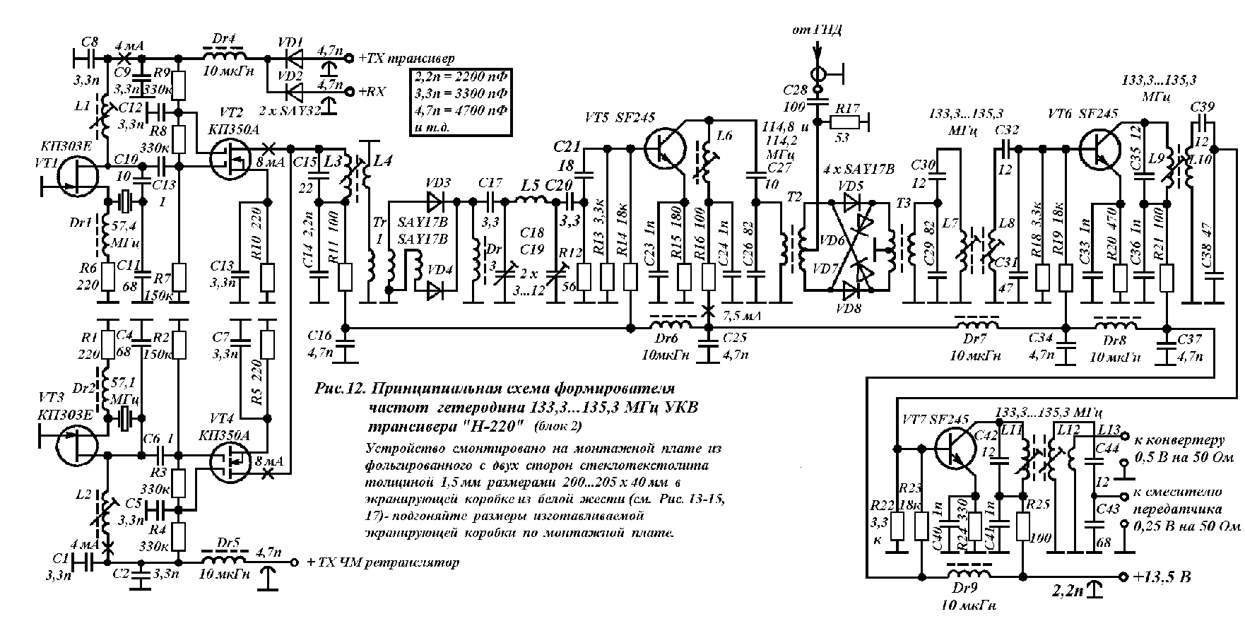

Блок 2: Формирование частот гетеродина.
Расклад частот в трансивере соответствует приведённому в “ VHF/UHF- Tranceiver für AM, FM, CW und SSB” [ 1 ] и оправдал себя на практике. Концептуальная схемотехника взята из [ 2 ]. Транзисторы Т1 и Т3 работают в кварцевых генераторах по схеме с общим затвором. Чтобы получить большее соотношение сигнал-шум, к “горячим” концам катушек L1 и L2 подключены входы разделительных каскадов на двухзатворных полевых транзисторах с изолированными затворами - КП350А. Конденсаторы С13 и С6 должны иметь такую ёмкость, чтобы обеспечить полную “раскачку” разделительного каскада. Через L4 и Tr.1 питается диодный удвоитель частоты D3/D4. Для работы последнего, на катушке L4 должно быть напряжение не менее 10 dBm (1 В на 50 Ом). Катушка L5 выделяет напряжение удвоенной частоты кварцевых генераторов (114,8 МГц или 114,2 МГц) и через транзистор Т5 управляет последующим кольцевым смесителем, для которого необходимо иметь напряжение также не менее 10 dBm (1 В на 50 Ом). В кольцевом смесителе применены кремниевые диоды SAY17B без подбора.

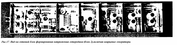

Подавление напряжения кварцевых генераторов (114,8 МГц или 114,2 МГц) с применённым трансформатором на выходе кольцевого смесителя - более чем 35 dB, по отношению ко входу. Дальнейшие попытки симметрирования (более точного баланса), например, подключением подстроечного конденсатора между одним из выводов трансформатора и общим проводом, не дали улучшения подавления. Последующий УПЧ на частоты 133,3 МГц…135,3 МГц построен как в [ 1 ] . Транзисторы установлены со стороны печатных проводников, их выводы припаяны к проводникам непосредственно. Вся необходимая информация приведена на Рис. 13…17.
Данные катушек блока 2:
L1,L2 - 12 витков обмоточного медного провода диаметром 0,3 мм на каркасе диаметром 4,5 мм с сердечником Mf320
L3 – позиция в оригинале отсутствует
L4 - 2 витка обмоточного медного провода диаметром 0,3 мм у “холодного” конца катушки L3
L5 - 8 витков посеребрённого медного провода диаметром 0,8 мм, без каркаса, внешний диаметр катушки 11 мм, длина намотки 16 мм
L6 - 5 витков обмоточного медного провода диаметром 0,3 мм на каркасе диаметром 4,5 мм с сердечником Mf320
L7…L12 - 4 витка обмоточного медного провода диаметром 0,3 мм на каркасе диаметром 4,5 мм с сердечником Mf320
L13 - 2 витка медного обмоточного провода диаметром 0,3 мм у “холодного” конца катушки L12
Dr1,Dr2 - 4,5 витка обмоточного провода диаметром 0,2 мм на “бусинке” диаметром 4 мм х 3 мм из феррита Mf150
Dr3 - 8 витков обмоточного медного провода диаметром 0,2 мм на кольцевом сердечнике диаметром 6,3 мм х 2 мм из феррита Mf183
Tr1 - первичная обмотка – 4 витка, провод диаметром 0,2 мм, вторичная 2 х 4 витка, бифилярно, провод диаметром 0,2 мм на “бинокле” (сердечнике с двумя отверстиями) размерами 7 х 4 х 4 мм из феррита Mf340
Tr2,Tr3 - 3 х 4 витка скрученные между собой обмоточные медные провода диаметром 0,15 мм на “бинокле” размерами 7 х 4 х 4 мм из феррита Mf 340

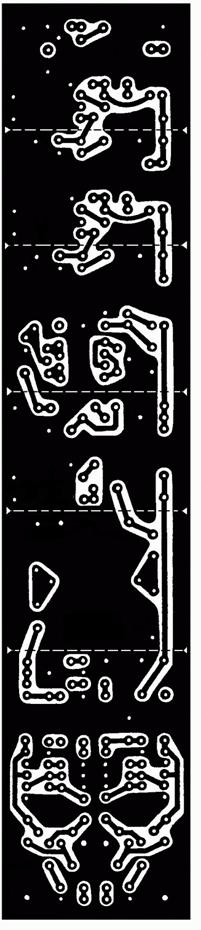

Рис. 13. Эскиз монтажной платы блока формирования частот гетеродина УКВ трансивера Н-220. Вид со стороны печатных проводников. Размеры платы: 200…205 х 40 х 1,5 мм (при изготовлении блока необходимо подогнать по размерам платы экран).

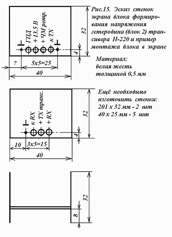

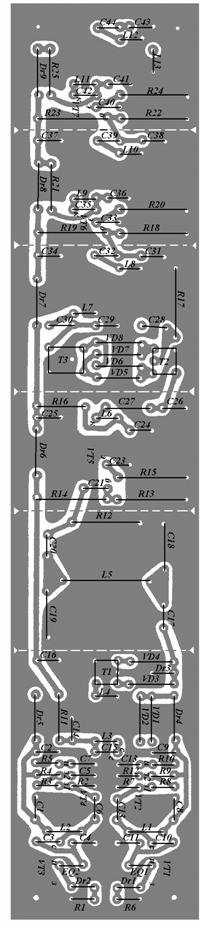

Рис. 14. Эскиз монтажной платы УКВ трансивера Н-220. Вид со стороны размещения деталей. Пунктиром показаны экраны. Транзисторы припаяны со стороны печатных дорожек.
