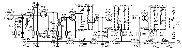

Рис. 47. Блок 6 – гетеродин 288 МГц. Схема принципиальная электрическая.

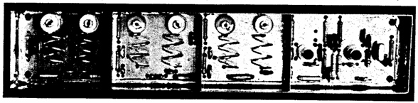

Для однократного преобразования сигнала частотой 144 МГц в 432 МГц и обратно используется “подставка” - генератор с частотой 288 МГц. Так как кварцевый резонатор на частоту 96 МГц найти сложно, а при применении резонатора на частоту 48 МГц в приёмнике присутствуют сильные свисты на частоте 144 МГц (и 432 МГц) [ 1 ], я вышел из положения, применив кварцевый резонатор на частоту 57,6 МГц. Генератор и разделительный каскад выполнены по проверенным схемам (см. блок 2). Транзистор VT3 работает упятерителем частоты и на выходе выдаёт 57,6 х 5 = 288 МГц. При этом, транзистор управляется напряжением примерно 1 В. L4 следует настроить на частоту 288 МГц с помощью абсорбционного волномера или ГИРа, на коллекторе VT3, конечно же присутствуют и другие гармоники. Последующий УПЧ усиливает и фильтрует, полученный вышеизложенным образом, сигнал частотой 288 МГц. На выходе блока, для использования в приёмной и передающей части, имеется 0,5…0,7 В на сопротивлении 50 Ом. На Рис. 47 показана схема, а на Рис.51 готовый блок.

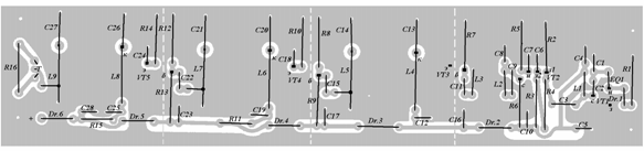

Рис. 48. Эскиз монтажной платы блока гетеродина 288 МГц (блок 6). Вид со стороны печатных проводников. Размеры платы: 195…200 х 40 х 1,5 мм.
Блок смонтирован на монтажной плате из двухсторонне фольгированного стеклотекстолита. Фольга со стороны деталей служит для развязки и

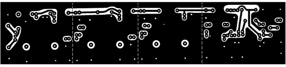

Рис. 49. Эскиз монтажной платы блока гетеродина 288 МГц (блок 6). Вид со стороны установки деталей.
экранировки их от печатных проводников. Отверстия для прохода выводов деталей раззенкованы. Транзисторы расположены со стороны печатных проводников и припаяны к ним короткими выводами непосредственно .

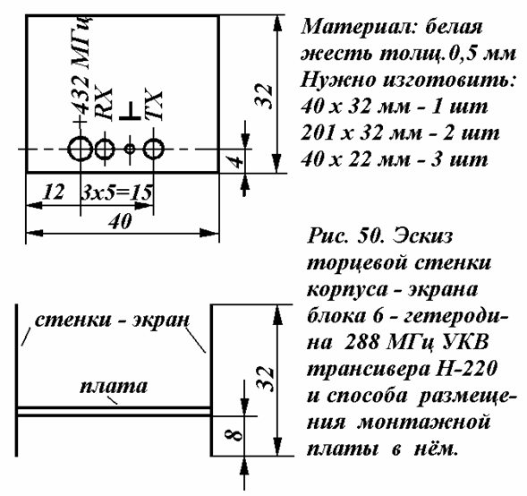

На Рис. 48…50 показана монтажная плата, расположение на ней деталей и пример монтажа экранирующего обрамления блока полосками белой жести.
Рис. 51. Фото готового блока гетеродина 288 МГц (блок 6) двухдиапазонного УКВ трансивера E. Hocke (Y25TL) Н-220.
Данные катушек блока 6 (гетеродин 288 МГц):
- Dr1: 4,5 витка обмоточным проводом диаметром 0,2 мм на дроссельной
“бусинке” диаметром 4 мм х 3 мм из Mf 150
- L1: 12 витков обмоточным проводом 0,3 мм на каркасе диаметром 4,5 мм с
сердечником Mf 320
- L2: 8 витков обмоточным проводом 0,3 мм на каркасе диаметром 4,5 мм с
сердечником Mf 320
- L3: 2 витка обмоточным проводом 0,3 мм у “холодного” конца катушки L2
- L4,L6,L8: 2 витка посеребрённым медным проводом 1 мм, без каркаса,
внешний диаметр 11 мм, длина намотки 12,5 мм
- L5,L7,L9 3 витка посеребрённым медным проводом 1 мм, без каркаса,
внешний диаметр 11 мм, длина намотки 12,5 мм, от вод от 0,5
витка
- Т1: 4 витка двойным обмоточным проводом 0,3 мм на ферритовом
сердечнике типа “бинокль” 7 х 4 х 4 мм из Mf 340 (после
намотки нужно правильно соединить полуобмотки)
