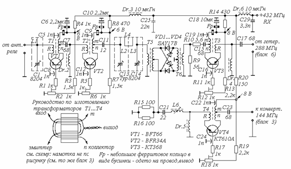

Рис. 52. Конвертер на диапазон 432 МГц. Схема принципиальная электрическая.
Схема конвертера на 432 МГц (Рис. 52), за исключением типичных для 70 см диапазона деталей, например, таких как четвертьволновые резонаторы, похожа на схему конвертера на 144 МГц. Эта схема выполнена в стиле низкоомной техники с пассивным смесителем и от неё следует ожидать прекрасных результатов. Конвертер занимает немного места и расположен на такой же плате как и конвертер на 2 м. (Y25TL/03) - Рис.21 и 22. Транзисторы VT1 и VT2 усиливают сигнал поступающий из антенны примерно на 20 дБ. Трансформаторы обратной связи содержат, как и в конвертере на “двойку” сердечники из феррита Mf340 с двумя отверстиями (“бинокли”). Такие же сердечники из феррита Mf330 будут работать хуже, так как при намотке трансформаторов: R = 1, m = 5 и n = 7 витков в предусилителе может возникать генерация. Кто располагает только сердечниками из феррита Manifer 330, может поэкспериментировать с уменьшенным количеством витков в обмотках трансформаторов, например: R = 1, m = 3 и n =5 . С11 соединяет предусилитель и диапазонный полосовой фильтр. Поскольку длина выводов конденсатора С11 до L2 значительна, нужно с помощью подбора ёмкости конденсатора С11 настроить образовавшийся последовательный колебательный контур, например, применив подстроечный конденсатор ёмкостью 4…20 пФ. С диодным смесителем пришлось много поработать, пока получились, приемлемые на таких высоких частотах трансформаторы Т5 и Т6 (см. Данные катушек), которые обеспечили минимальное затухание в смесителе. Трансформаторы с сердечниками, имеющими по два отверстия из феррита Mf340 и обмотки 3 х 3 витка, сильно скрученными проводами хорошо работают ещё до 300 МГц, но на 432 МГц затухание уже очень большое. Оказался интересным сравнительный эксперимент четырёх неподобранных смесительных диодов SAY17 и четырёх неподобранных диодов с барьером Шоттки КД514А, которые всегда давали большее затухание. Поэтому в конвертере и применены легко доступные SAY17.
На выходе смесителя параллельно включенные резисторы нагружают его сопротивлением 50 Ом в широкой полосе частот, при этом, получаемый сигнал частотой 144 МГц через катушку L6 подаётся на транзистор УПЧ VT4. Потеря 3 дБ при омическом (резистивном) подключении смесителя не ухудшает соотношения сигнал / шум (а, значит, и реальной чувствительности. VT3 усиливает напряжение гетеродина на более чем 10 дБм. R10 перемыкают, когда запаивают короткий кусок кабеля, идущий от конденсатора С15 к резистору R9. Настройка конвертера осуществляется практически так же, как и блока 3. Знаком хорошей работы блока является преобладание собственных шумов применённых в предусилителе малошумящих транзисторов над шумами смесителя на 1…2 дБ (при включенном на входе резисторе сопротивлением 75 Ом). Далее было установлено, что предусилитель выполненный на транзисторах КТ391 и BFR96 имеет примерно на 1,5 дБ худшее соотношение сигнал/шум, чем применённый предусилитель на BFT66 и BFR34A. Соответственно, это повлияет и на результируемый ЗЧ сигнал.

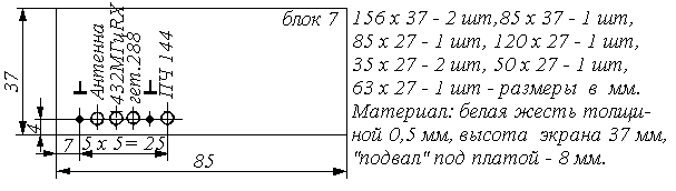

Рис.53. Эскиз торцевой стенки экранирующего корпуса блока 7 (конвертера на
432 МГц) и данные остальных его элементов. Блок монтируется на такой
же плате как и блок 3 (конвертер на 144 МГц) – см. Рис. 21 и Рис. 22.

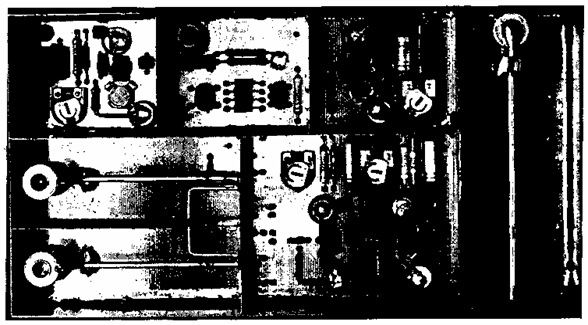

На Рис.54 показан готовый конвертер на 432 МГц. Механически он выполнен примерно так же как и конвертер на 144 МГц (блок 3). К сожалению не удалось достать измерительный генератор, чтобы можно было составить измерительный протокол, такой как составлен на блок 3 (конвертер на 144 МГц). Также было установлено, что изготовленный с применением полосковых линий предусилитель на транзисторе BF981 и подключенный непосредственно ко входу конвертера (в котором применены транзисторы BFT66 и BFR34A), не даёт увеличения соотношения сигнал/шум. Устойчивость к воздействию сильных сигналов (забитие, блокирование), можно с определённостью сказать, получилась в данном конвертере намного большей, чем в опубликованных доныне конвертерах на диапазон 432 МГц с биполярными или полевыми транзисторами в качестве смесителя.
Рис. 54. Фото готового конвертера на 432 МГц (блок 7) УКВ трансивера Н-220.
