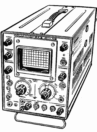

ОСЦИЛЛОГРАФ C1-49
Предназначен для визуального наблюдения формы электрических
сигналов и измерения их параметров.
ОБЩИЕ ПАРАМЕТРЫ |
Количество лучей ЭЛТ |
Однолучевой |
Диапазон измеряемых напряжений |
20 мВ – 200 В |
Диапазон измеряемых интервалов времени |
8 мкс – 0.5 сек |
Полоса пропускания |
0 – 5,5 Мгц |
Время нарастания ПХ |
Погрешность измерения амплитуды сигнала |
Не более 10 % |
Погрешность измерения интервалов времени |
Не более 10 % |
Выброс на ПХ |
Ширина линии луча |
0,6 мм |
Рабочая площадь экрана по горизонтали |
60 мм |
Рабочая площадь экрана по вертикали |
36 мм |
Напряжение питающей сети |
220 В 50 Гц 115 В 400 Гц |
Потребляемая мощность |
38 ВА |
Диапазон рабочих температур |
-30 + 50 град С |
Габаритные размеры |
170 Х 223 Х 445 мм |
Масса |
8,5 кг |
ПАРАМЕТРЫ КАНАЛА Y |
Чувствительность канала Y |
10 мВ/дел – 20 В/дел |
Входное сопротивление канала |
1 Мом |
Входная емкость канала |
50 пф |
ПАРАМЕТРЫ КАНАЛА X |
Длительность развертки минимальная |
0,2 мкс/дел |
Длительность развертки максимальная |
10 мсек/дел |
Амплитуда сигналов внешней синхронизации |
0,5 – 30 В |
Диапазон частот внешней синхронизации |
1 гц – 5 Мгц |
Входное сопротивление внешней синхронизации |
1 Мом |
ПАРАМЕТРЫ КАНАЛА Z |
Диапазон частот канала |
30 гц –1 Мгц |
Диапазон входных напряжений |
10 – 60 В |
1 Мом |
ПАРАМЕТРЫ КАНАЛА КАЛИБРОВКИ |
Частота сигнала калибровки |
Меандр 2 Кгц |
Напряжение сигнала калибровки |
50 мВ |
