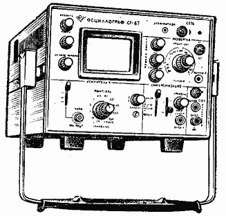

ОСЦИЛЛОГРАФ C1-67
Предназначен для визуального наблюдения формы электрических
сигналов и измерения их параметров.
