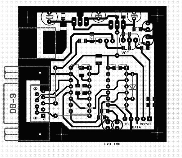

- На плате
программатора имеются:
- Светодиоды,
указывающие режим работы программатора (POWER, VPP, RXD и TXD).
- Разъём
внутрисхемного программирования (ICSP).
- Программатор
может эксплуатироваться без корпуса.
- Правильно
собранный программатор не нуждается в настройке и начинает работать сразу.

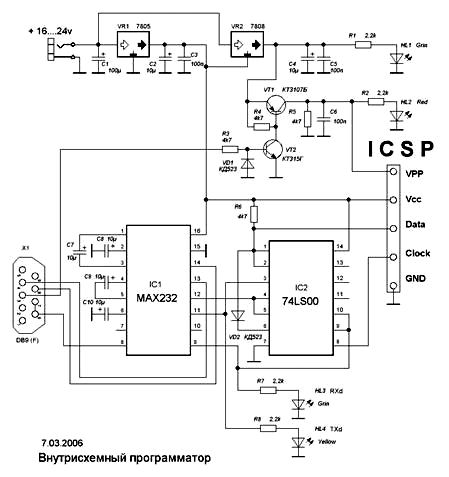

Микросхема IC2
- 555ЛА3. Можно использовать и одновходовые инвенторы, исключив заодно и КТ315.

Схема программатора: в файле «icsp.spl» (sPlan_v6.0).
Печатная плата: в файле «icsp.lay» (Sprint-Layout_v4.0).
