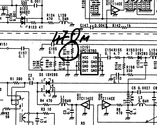

В радиолюбительском трансивере Icom IC-746 есть одно "слабое" место - периодически выходит из строя маленькая микросхема mpc-1678G. И хотя стоимость этой микросхемы мала, все же неприятно хоть и изредка лазить внутрь корпуса трансивера паяльником с целью ее замены.
При посещении в Москве сервисного центра фирмы ICOM была получена схема, которая поясняет величину какого резистора необходимо увеличить, чтобы исключить пробои этой микросхемы в будущем.
И, хотя микросхема очень дешева, может быть кто-то захочет повозиться с ее изготовлением сам (это простенький (УВЧ). Детальное описание этой микросхемы:  mPC1678G.pdf  93kb

09.02.2012 22:37 Установить теплоотводы выставить токи покоя драйвера и выходного ...  --  UR3AFJ
05.02.2008 10:17 UA0IFC был прав, никакие радиаторы не помогут! меняйте резистор!...  --  RA4CF
02.08.2004 18:21 Купил себе 718 Айком и теперь думаю, как бы защитить его от этой ...  --  UN7GKR
23.04.2004 08:48 Позавчера купил 746 PRO и давай читать всякие страсти про него… ...  --  UA0IFC
