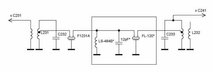

Доработка IC-746
Эта интересная идея возникла при анализе схемотехники таких известных и популярных трансиверов как IC-775DSP, FT-1000MP, TS-850S в которых первый преобразователь нагружен на 2 (два) последовательно включенных монолитных кварцевых фильтра, что и было в последствии, в конце 1999 года реализовано в моем IC-746. (Фрагмент схемы трансивера после доработки изображен на рис.1)
Небольшое ослабление чувствительности 1-2 db (затухание в дополнительном фильтре) легко компенсируется до прежнего уровня, подстроечным резистором общего усиления ПЧ (на плате MAIN UNIT - R761). Характеристики, полученные в результате относительных измерений до и после доработки, оправдали прогнозы:
Измерения производились в диапазоне 14 мгц при отключенном УВЧ трансивера. Установка второго фильтра актуальна и для трансивера IC-756.
Как подтверждение правильности доработки... смотрите ! принципиальные схемы новых трансиверов фирмы "ICOM" IC-746PRO, IC-756PRO которые созданы позднее публикации этого материала (наконец-то до них дошло).
Приобрести необходимый кварцевый фильтр FL-120 и катушечку LS-484B можно относительно недорого(~20 у.е.) - заказав на Московской фирме "САЙКОМ". Номенклатурная маркировка по каталогу "ICOM":
REF NO.-F1231; ORDER NO.-2010001010; DESCRIPTION -FILTER 69M15B(FL-120).
REF NO. L231,L232,L241,L251,L252; ORDER NO.- 6150004280; DESCRIPTION -COIL LS-484B (C-14927).
