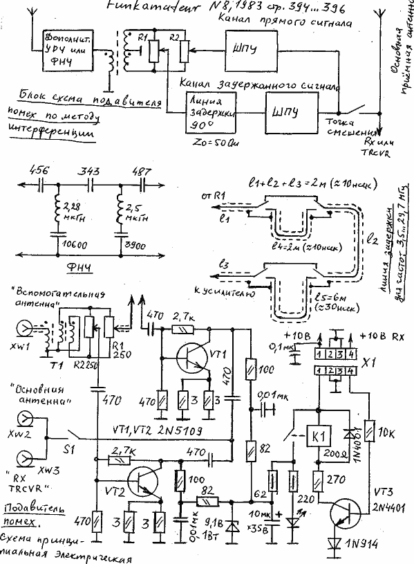

Подавление помех, основанное на принципе интерференции - способ которым нежелательные мещающие сигналы могут быть эффективно подавлены, при этом, сигнал из основной антенны комбинируется с сигналом из вспомогательной, расположенной рядом. Описываемое устройство позволяет усиливать сигнал от вспомогательной антенны и юстировать его по фазе, таким образом, что сигнал помехи в точке смешения будет скомпенсирован. Эффект от применения устройства на слух похож на действие отсасывающего (Notch) фильтра или активного заграждающего фильтра, который просто “вырезает” один или несколько сигналов из принимаемого спектра.

Блок-схема и принципиальная схема устройства показаны ниже.
Вспомогательная антенна питает широкополосный трансформатор, на выходе которого имеется два параллельно включенных потенциометра R1 и R2, которые служат регуляторами уровня и фазы каждый в своём канале, соответственно. Сигнал с движка R2 подаётся сразу на широкополосный усилитель, а сигнал с движка R1, сначала проходит задерживающее звено - четвертьволновую коаксиальную линию задержки для сдвига фазы на 90 градусов и также подаётся для усиление на другой широкополосный усилитель, идентичный первому.
Детали устройства подавления помех подобраны таким образом, что оба усилителя и входной трансформатор имеют входные сопротивления 50 Ом независимо от положения движков потенциометров R1 и R2. Каждый из двух усилителей имеет выходное сопротивление 100 Ом, что при параллельном их соединении даёт те же 50 Ом. На этом сопротивлении выделяется сигнал изменяемый по амплитуде при сдвиге фазы от 0 до 360 градусов. Алгебраическое суммирование этого сигнала с приходящим от основной антенны и даёт подавление помехи. Если обе антенны принимают множество сигналов, приходящих с разных направлений, то необходимо устанавливать движки R1 и R2 в различные положения, чтобы погасить одиночные мешающие сигналы (помехи). При работе на передачу переключатель S1 отделяет оба усилителя от главной антенны. Применённые сильноточные РЧ транзисторы имеют усиление примерно 10 дБ до 15 МГц и на 30 МГц ещё усиливают на 4 дБ. Линейность при полном усилении до, примерно, 0 дБм (соответствует 230 мВ на 50 Ом) хорошая. Хорошая линейность необходима, так как, все сигналы со вспомогательной антенны проходят через усилитель (чтобы снизить интермодуляцию).
Сигналы средневолновых (радиовещательных) передатчиков могут быть подавлены ФВЧ (см. рис. выше) ещё до устройства подавления помех, на его входе. Граничная частота (частота среза) ФВЧ равна примерно 3,4 МГц, а подавление сигналов ниже 1,6 МГц составляет более 70 дБ.
В заключение несколько слов о линиях задержки. Ими являются четвертьволновые отрезки коаксиального кабеля, которые сдвигают фазу сигнала помехи на 90 градусов. Для любительских диапазонов от 3,5 до 30 МГц достаточно иметь три отрезка кабеля, которые имеют задержку 10, 20 и 30 нсек, которые будучи включенными последовательно определённым образом с помощью двух пар переключателей (реле) дают задержки в 10, 20, 40 или 50 нсек для диапазонов частот 18,0...29,7; 10,0...14,4; 4,4...8,0; 3,5...6,5 МГц, соответственно (см. рис. выше).
Точные длины отрезков для определённой резонансной частоты рассчитываются по формуле:
L = (75 * V) / F
Для соединения между входом, переключателями и выходом используются куски коаксиального кабеля в сумме составляющие 2 метра. Переключателями замыкаются накоротко отрезки в 2, 6 или 8 (2 + 6) метров. В экранированной коробке размещаются 2 + 2 + 6 = 10 метров кабеля, 6 метров - сравнительно маленький моток (диаметром 150 мм - 12 витков). Для 160 – метрового диапазона необходимо применить ещё один 10-ти метровый отрезок кабеля (задержка 50 нсек), свернув его в маленькую бухту. В последнем случае обязательно следует применить ФВЧ. Длины кабелей подобраны таким образом, что на краях диапазонов усиление падает на 1 дБ.

Детали: R1 и R2 - непроволочные потенциометры с линейной зависимостью сопротивления от угла поворота оси (группы “А”), их номинал 250 Ом (отечественный ближайший - 270 Ом, но обычно попадают 220 или 300 Ом, большой беды не будет, если установить, за неимением, и их). Применённое “12-вольтовое” реле имеет сопротивление обмотки 200 Ом. Оксидный конденсатор ёмкостью 10 мкФ на напряжение 35 В - танталовый. (Можно применить, рекомендуемые в таких случаях, оксидно-полупроводниковые типов К53-1, К53-14). Трансформатор Т1 содержит 5 витков изолированного провода (обычно в таких случаях применяют МГТФ-0,14) на ферритовом кольце или “бинокле” с проницаемостью 40 (последние широко применялись для согласования в комнатных телевизионных антеннах, где их проницаемость равна примерно 50, скручивать провода или нет для уменьшения ёмкости между обмотками в статье не указано, если необходимо уменьшить эту паразитную ёмкость, можно попробовать намотать первичную обмотку на одной внешней стороне “бинокля”, а вторичную парафазную - на другой, но желательно соблюдать равенство всех обмоток. Применённый трансформатор обеспечивает работу подавителя помех в диапазоне 3,5...29,7 МГц, с некоторой натяжкой, его можно использовать и в диапазоне 160 метров, в других случаях необходим эксперимент с подбором количества витков обмоток и материала сердечника для достижения равномерности передачи в рабочем диапазоне частот. Подавители для диапазонов частот 136 кГц, 50 МГц, 144 МГц и 432 МГц желательно строить отдельно).
Формула для вычисления времени задержки, думаю, не помешает:
t задержки, нсек = 250 / F, МГц ).
