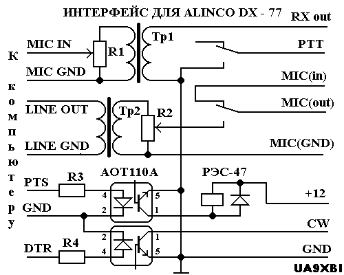

Схема интерфейса не нова, нечто похожее обсуждалось в ФИДО, более сложную схему универсального интерфейса разработал EU6TV, некоторые идеи которой использованы в этой конструкции, которая установлена внутрь трансивера Alinco DX-77, но может быть использована и совместно с другими трансиверами.
Описание схемы в режиме приема. Сигнал с выхода УНЧ трансивера через Тр1 и регулятор уровня R1 подается на вход звуковой карты.
В режиме передачи. Сигнал PTS с СОМ порта через резистор R3 подается на вход верхнего по схеме оптрона и открывает транзистор, через который запитывается реле.
Реле верхними по схеме контактами замыкает цепь РТТ, включая радиостанцию в режим передачи. Другой группой контактов отключает микрофон от микрофонного входа и подключает к нему выход звуковой карты.
Сигнал с выхода звуковой карты через трансформатор Тр2, контакты реле подается на микрофонный вход трансивера.
В режиме CW. Сигнал с вывода DTR СОМ порта подается на нижний по схеме оптрон, транзистор которого открывается и замыкает цепь манипуляции на корпус.

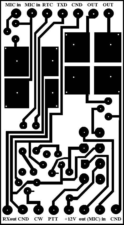

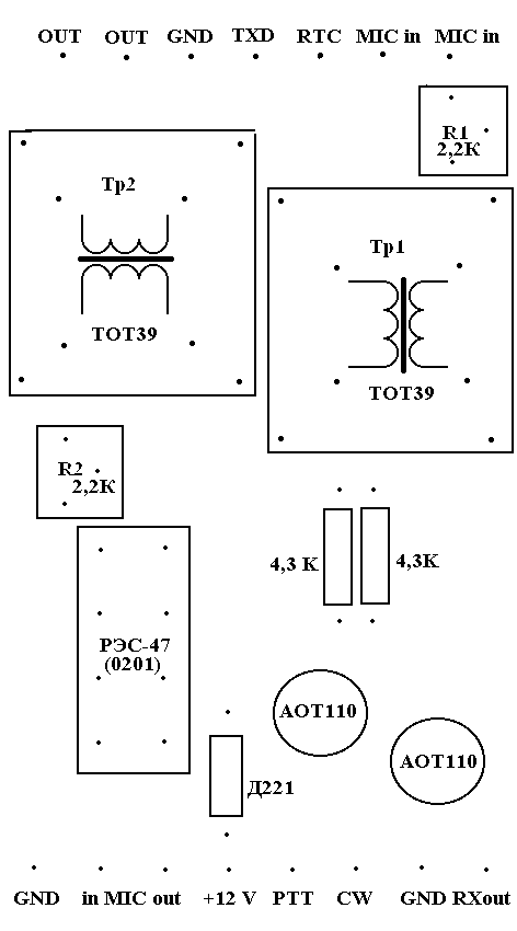

Детали. Мною применены трансформаторы ТОТ39, но большие контактные площадки на печатной плате позволяют установить любые другие трансформаторы с размером до 20х20 мм. Просверлите в плате отверстия по месту и впаяйте то, что у вас имеется.
Трансформаторы желательно использовать с входным и выходными сопротивлениями не менее 300 Ом и коэффициентом трансформации 1:1 - 1:3
Оптроны АОТ 110.
Реле РЭС47 с напряжением срабатывания до 12 вольт.
Размер платы 40 х 70 мм.
