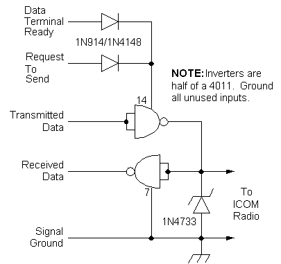

В мире разработано много десятков схем интерфейсов для
трансиверов Icom, от навороченных на оптронах, транзисторах и микросхемах до
несложных.
На сайте
http://home.ptd.net/~k3ph/icomifc.html опубликована статья "The GYT Special
ICOM Interface" о самом простом интерфейсе RS-232/TTL для управления
трансиверами Icom, собранном всего на 4-х(!) деталях.
Схема не нуждается в особых комментариях, все ясно и понятно. Но
чтобы было совсем понятно, на рисунке добавлен земляной вывод у микросхемы
CD4011=K561ЛА7. Диоды практически любые, как кремниевые, так и германиевые,
стабилитрон тоже любой, маломощный на 4,7-5,1 В. Микросхемы можно применить
561-й серии, любые, где есть хотя бы пара инверторов - ЛА, ЛЕ, ЛН и т.д. Если
применяются многовходовые элементы, например ЛЕ6, то все входы соединяются
параллельно. У неиспользуемых элементов все входы соединяются с землей.
Применять 176-ю серию не рекомендуется, у нее повышенное напряжение питания по
сравнению с 561-й серией.
Собрать интерфейс можно прямо в корпусе разъема DB-9, без всяких печатных плат,
используя только выводы самих деталей, что и было сделано при проверке этой
конструкции. Затраченное на изготовление время - около 15 минут. Заработал
интерфейс сразу, проверялся с программами WriteLog, RS-746, YPlog, на скоростях
от 1200 до 19200 работал устойчиво, проблем не было.
Если заменить два диода на двухдиодную сборку, то количество деталей можно
уменьшить до трех. Если подать на микросхему внешнее питание +5 вольт, то
стабилитрон и диоды можно исключить, получается интерфейс на одной детали -
микросхеме.

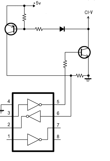

Для справки приводится стандартная схема последовательного интерфейса, применяемая в трансиверах Icom. Вывод CI-V идет на разъем "Remote", куда и подключается описанный интерфейс.
