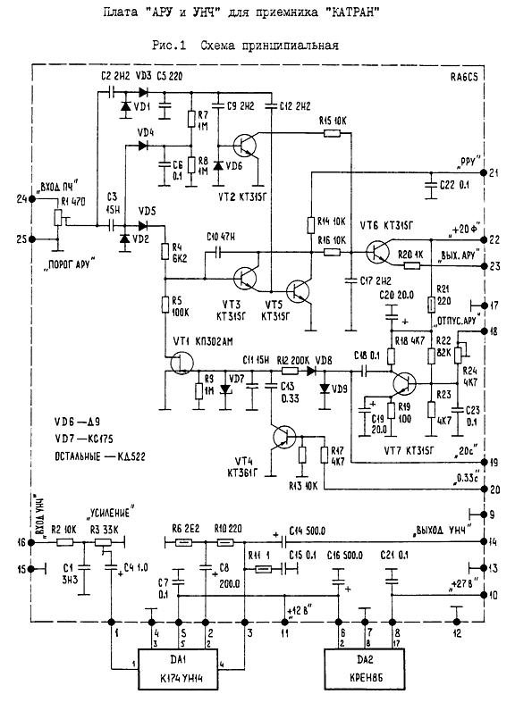

В данном приемнике, как и во многих других "армейских" аппаратах, не уделено, на мой взгляд, достаточно внимания разработке АРУ и УНЧ. В результате, качество работы этих узлов оставляет желать лучшего. При постоянной времени АРУ - 0,05с эфир "шкварчит, как сало на сковородке”, а при 1с — передний фронт сигнала "бьет по ушам". Только при "0.1с" прием более - менее нормальный, но быстродействие все-таки маловато. В усилителе низкой частоты выходные транзисторы работают без тока покоя, поэтому ни о каком качестве сигнала не может быть и речи. Если на высокоомные телефоны еще можно слушать не замечая искажений, то на хорошие динамические — усилитель не пригоден.

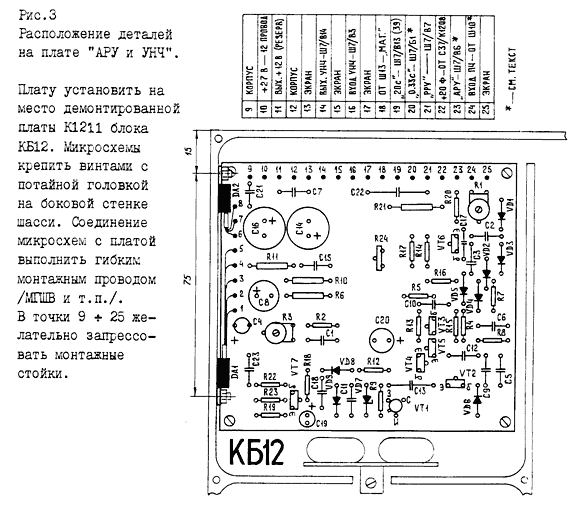

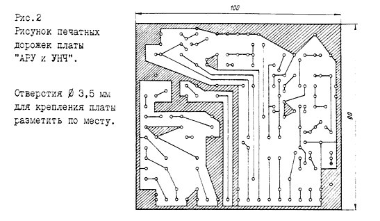

Предлагаю демонтировать плату УНЧ /К1211/ и на ее место установить новую плату "АРУ и УНЧ". Схема платы приведена на рисунке 1. Усилитель НЧ выполнен на микросхеме К174УН14 по типовой схеме. Резистором RЗ устанавливается максимальный уровень громкости при соответствующем положении регулятора "Усиление НЧ". Для питания УНЧ применен стабилизатор КРЕН8Б. Напряжение на выводе 11 платы "+12В" может быть использовано для последующих модернизаций в блоке. При разработке АРУ использован принцип, заложенный в схеме трансивера "YES – 93”, как наиболее прогрессивный, на мой взгляд, из всех ранее опубликованных в радиолюбительской литературе.
Сигнал ПЧ /215 КГц/ подается на регулятор "Порог АРУ". С движка регулятора полезный сигнал подается на вход интегратора /VT3.VT5/. Применение интегратора позволяет использовать небольшую зарядную емкость /С10/ и получить очень высокую скорость срабатывания АРУ. При первом же периоде сигнала ПЧ напряжение на коллекторах VT3,VT5 уменьшается, вызывая уменьшение выходного напряжения АРУ на выводе 23 платы. Усиление тракта ПЧ скачком понижается. Если в сигнале не содержится низкочастотной составляющей, постоянная времени АРУ определяется резистором R5, нижний вывод которого соединяется с корпусом через открытый транзистор VT1. При этом кратковременные сигналы быстро отрабатываются схемой АРУ. При наличии в сигнале низкочастотной составляющей с достаточным уровнем /регулируется с помощью R24/ эта составляющая усиливается транзистором VT7, детектируется диодами VD8,VD9,и полученное отрицательное напряжение запирает транзистор VT1. В этом случае постоянная времени АРУ определяется емкостью С10 и составляет около 10с. При приеме речевого сигнала напряжение АРУ остается постоянным по величине в паузах между отдельными звуками, что значительно улучшает качество приема. При пропадании НЧ-сигнала транзистор VT1 через некоторое время откроется, и чувствительность приемника быстро восстановится. Время задержки "отпускания" АРУ зависит от емкости конденсаторов С11 и С13. В положении "0,01с" работает только конденсатор С11. В положении "0,33с" транзистор VT4 отпирается и подключает конденсатор С13. В положении "20с" транзистор VT1 заперт подаваемым через вывод 19 отрицательным напряжением. На диодах VD1,3,4 выполнен импульсный детектор. Выпрямленные короткие импульсы положительной полярности отпирают транзистор VT2, который кратковременно шунтирует базовую цепь эмиттерного повторителя VT6 вызывая уменьшение напряжения АРУ. Таким образом, некоторые виды импульсных помех "отрабатываются" не вызывая срабатывания интегратора, что уменьшает последействие помехи. Напряжение ручной регулировки усиления поступает из блока КБ15 на вывод 21 платы. При работе с АРУ регулятором "Усиление ПЧ" можно плавно установить верхний предел чувствительности приемника.

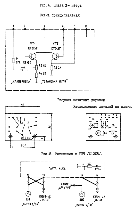

Плата S-метра позволяет использовать штатный прибор контроля для измерения силы сигналов в пределах 4...9+60дБ. Схема и конструкция платы приведены на рисунке 4. На плате имеются два отверстия для крепления ее под гайки измерительного прибора.
На рисунке 5 дана схема изменений в выходных цепях УПЧ /К1208/. Изменения введены, в основном, для уменьшения избыточного усиления тракта, вызывающего перегрузку детекторов и шумы приемника. Штатная схема АРУ должна быть отключена или вообще демонтирована.

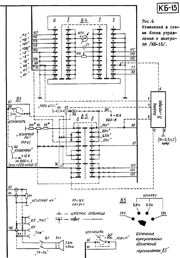

На рисунке 6 показаны изменения, которые необходимо произвести в блоке управления и контроля KБ15 /передняя панель/. При установке платы "АРУ и УНЧ" в блоке КБ12 нужно отпаять провод "1" от контакта Ш7/Б1 и подпаять вместо него провод от 20-го вывода платы. Для громкоговорящего приема в блоке КБ15 можно установить динамик. Для этого регулятор уровня шума переносится в другое место, а динамик устанавливается слева от клавиатуры. В панели выпиливается отверстие, которое закрывается снаружи декоративной решеткой черного цвета.

Плата К1208А
Нумерация контактов платы соответствует плате К1208, за исключением функционального назначения контакта 18, что не имеет значения, так как, при модернизации часть схемы платы отключается. Изменения, приведенные на рис.5, полностью соответствуют и плате К1208А. Резистор Р27-К1208 соответствует резистору Р29-К1208А.
