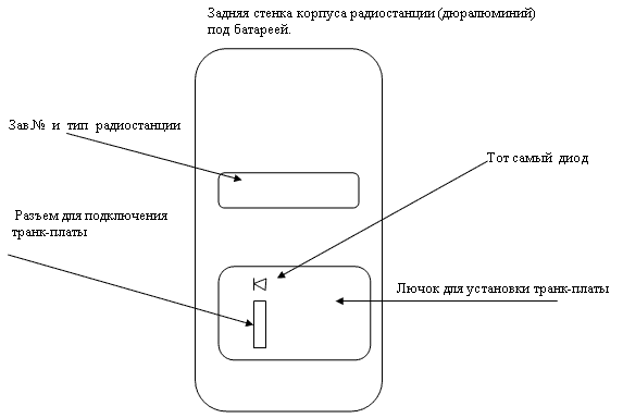

Недавно появилась у меня радиостанция IC-F3/S, всем хорош аппарат, одно плохо - от своего "брата" IC-F3 отличается отсутствием большей части клавиатуры (16 кнопок) и, как следствие, отсутствием возможности программирования "с руки" и DTMF набора.
Но при вскрытии корпуса обнаружилось, что разводка под кнопки на плате есть, а при замыкании контактных площадок отсутствующих кнопок включается подсветка дисплея. Это обнадежило! И не напрасно!
Для включения кнопок достаточно было установить на место диод D18 (схема IC-F3/S 357kb), в качестве которого я использовал p-n- переход от какого-то бескорпусного транзистора. Причем для установки диода даже не требуется вскрывать станцию. Достаточно отстыковать батарею и удалить резиновую заглушку, закрывающую разъем для подключения транк-платы, рядом с разьемом и находятся контактные площадки для недостающего диода (см. рис.).
А ларчик просто открывался:-)
