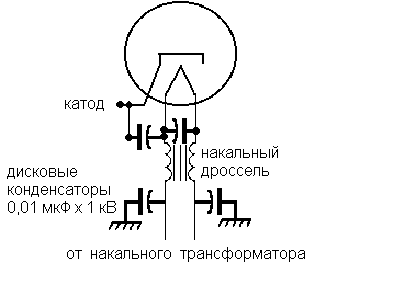

Накальный трансформатор: Постарайтесь применить трансформатор, точно обеспечивающий “потребности” накальной цепи лампы усилителя. Трансформатор накала, имеющий запас по мощности, будет обеспечивать большее напряжение накала лампы (перекаливать её), поэтому потребуется настроечный (мощный) резистор, включенный в цепь первичной обмотки лампы последовательно, такая конфигурация имеет положительное свойство, так как не требуется дополнительно применять устройство “мягкого старта” (в момент включения, когда холодная нить накала лампы имеет низкое сопротивление, происходит резкий скачок тока: нить накала лампы, подобно “хлопающим” порой в момент включения лампочкам освещения, может оборваться. Если такой “жёсткий” старт не приводит к перегоранию нити накала, то сильно сокращает срок её службы, истончая осыпанием фрагментов с её поверхности. Для продления срока службы нити накала и обеспечения должной надёжности накального силового трансформатора, применяют постепенное увеличение тока нагрузки в течение некоторого времени – так называемый, “мягкий старт”. Проблема стоит остро и в цепи питания анода, так как разряженные конденсаторы фильтра тоже обеспечивают стартовый ток, стремящийся к бесконечности (ограниченный только сопротивлением проводов (подводящих и обмоток), габаритной мощностью трансформатора и возможностями подводящей сети) - UA9LAQ). Так же как и у анодного трансформатора, напряжение, на которое рассчитана первичная обмотка, должно составлять 240 В (не 117 В), хотя, в данном случае, это совсем не обязательно. Накальный трансформатор обычно имеет в первичной обмотке незначительный ток и может быть подключен в сеть с напряжением 117…120 В. В двухфазной сети 240 В напряжение в 120 В легко получить, используя одну фазу, “заземлив” второй вывод первичной обмотки накального трансформатора. В однофазную сеть напряжением 240 В включается первичная обмотка, рассчитанная на это напряжение.
Для накала можно использовать стабилизированный источник постоянного тока, но это рекомендуется делать только с лампами, имеющими катоды косвенного накала (подогревные), например, такие как 8877. При использовании стабилизатора, выбирайте такие, которые имеют регулируемое выходное напряжение и защиту от короткого замыкания и перегрузок (а также обеспечивают “мягкий старт”, как например, стабилизатор “Клаусмобиля” - UA9LAQ).
Тщательно устанавливайте требуемое напряжение накала непосредственно на цоколе лампы, пользуясь вольтметром со средне-квадратичной характеристикой. Упомянутые источники питания обеспечивают достаточно “мягкий старт”который снижает “стресс” нити накала при включении. Ненужными оказываются пошаговые включения и настроечные резисторы (по-видимому, нарастание тока будет замедлено из-за довольно большого сопротивления проводов обмотки, тонких, рассчитанных только-только на ток накала лампы (в случае выбора трансформатора накала без запаса по мощности) - UA9LAQ).

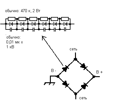

Высоковольтные выпрямители: в качестве высоковольтных выпрямителей можно использовать либо последовательно включенные цепочки из отдельных диодов либо диодные блоки, такие, например, как выпускаемые “Silicon Alley” K2AW и некоторыми другими производителями. Диодные блоки желательно располагать на алюминиевой или медной пластине толщиной ¼ дюйма (1 дюйм = 25,4 мм). Смысл размещения блоков на металлической пластине заключается в том, что залитые блоки плохо отводят тепло самостоятельно и требуется “помощь” дополнительных радиаторов. Отдельные диоды рассеивают тепло лучше, но только в том случае, если их корпуса обтекает поток воздуха. Диоды на печатной плате необходимо монтировать на расстоянии в ¼ дюйма от платы. Это даёт проход воздуху, который будет обтекать корпус диода полностью и уносить тепло с собой. (Можно, конечно, смонтировать диоды на печатной плате, прижав их к площадкам фольги и увеличить, таким образом, охлаждаемую площадь каждого диода, но… это можно рекомендовать только для низковольтных выпрямителей, в высоковольтных, где действуют высокие потенциалы, между площадками фольги может произойти пробой, особенно на заострённых и близко отстоящих друг от друга металлических поверхностях – UA9LAQ). Для чего же нужно охлаждать диоды? Нагрев диодов влияет на выпрямление высокого напряжения, что, в свою очередь, влияет на линейность выходного с РА ВЧ сигнала.
Диоды (каждый) в высоковольтном выпрямителе должны быть зашунтированы (одинаковыми! - UA9LAQ) резисторами сопротивлением 470…820 кОм с рассеиваемой мощностью 2 Вт, класса “с допуском 1%”. Эти резисторы уравнивают напряжения на диодах в цепочке. К сожалению, этого нельзя сделать в диодных блоках (поэтому, на совести производителя должен оставаться тщательный подбор идентичности диодов в блоке, иначе, блоки будут обладать пониженной надёжностью в сравнении с отдельными диодами, хотя монтировать блоки, в отдельных случаях, удобнее - UA9LAQ). Параллельно каждому диоду следует подключить и конденсаторы (также одинаковые) для подавления продуктов переключения диодов высоких порядков, генерируемых самими диодами (и радионаводок извне - UA9LAQ). Эти продукты проявляют себя как “белый шум” в боковых полосах передатчика (известно, что “белый шум” весьма широкополосен”, таким образом, сигнал CW передатчика, например, будет промодулирован этим шумом по амплитуде и ”добавит” к сигналу боковые полосы, которые будут ”ощущаться” соседями по частоте в виде шипения и увеличенного уровня стука и щелчков. Таким образом, идеально сформированный в передатчике сигнал, прошедший через узкополосные фильтры, может быть кардинально загрязнён в усилителе мощности, тем более, что поставить сверхузкополосные фильтры, например, кварцевые, после усилителя, чтобы срезать боковые полосы, мы не можем - UA9LAQ). Конденсаторы, включенные параллельно диодам, срезают “белый” шум. (И мультипликативный фон, который будет являться результатом детектирования мощных сигналов местных вещательных радиостанций, да, и своего собственного. Помехи не будут проявляться на приёмной стороне в близлежащих приёмниках в виде рычания или модуляции радиовещательной станции. Помню случай, когда около сигнала коллективной любительской радиостанции, с каждым нажатием на ключ, возникал сигнал радиовещания - UA9LAQ). Шунтирующие конденсаторы должны иметь ёмкость около 0,01 мкФ на рабочее напряжение не менее 1 кВ и включаться параллельно каждому диоду в последовательной цепочке.
Применяемые в высоковольтных выпрямителях диоды (или цепочки из последовательно включенных диодов) должны иметь параметр пикового (максимального) допустимого обратного напряжения не ниже, чем необходимое анодное напряжение, умноженное на 1, 41. При анодном напряжении в 3500 В, цепочки диодов должны быть рассчитаны на напряжение минимум 5 кВ. Усилители, рассчитанные на разрешённый уровень выходной мощности, должны содержать в выпрямителях диоды с рабочим током в 1…3 А (как минимум).
Какие диоды использовать? Для усилителя, требующего анодное напряжение в 3500 В, в каждое плечо моста нужно не менее шести 1…3 А диодов с обратным напряжением в 1 кВ. Для надёжности я выбрал 3 - амперные диоды. Что касается блоков, то нужно выбирать таковые на ток 3 А и напряжение 6…12 кВ, всего в мосте таких блоков длжно быть четыре, по одному на плечо.
Мостовая конфигурация выпрямителя является наиболее приемлемой и качественной для высоковольтных выпрямителей (если применить схему выпрямителя со средней точкой, то придётся мотать вдвое большее количество витков, хоть и более тонким проводом сложно добиться полной симметрии обмоток, готовый трансформатор достать, при этом, практически невозможно. Есть, однако, преимущество и у этой схемы - вдвое меньшее количество выпрямительных диодов, меньшее падение напряжения при прохождении тока через диоды, возможность применения двух одинаковых трансформаторов меньшей мощности в качестве одного анодного (эта возможность сохраняется и при мостовой схеме, где напряжение на вторичной обмотке каждого трансформатора может быть в количество трансформаторов меньше, также как и мощность отдельно взятых трансформаторов, первичные обмотки которых включаются в сеть параллельно, а вторичные последовательно и подключаютя к выпрямительным диодам). Возможен вариант схемы высоковольтного выпрямителя, когда несколько выпрямителей, имеющих собственные отдельные трансформаторы или обмотки, собственные мосты и фильтры питания, включаются последовательно, такая конфигурация громоздка, но в целях безопасности и использования высоковольтного БП для питания низковольтных каскадов или экранных сеток ламп, порой, используется на практике - UA9LAQ).
На Рис. 1 показан типовой высоковольтный выпрямительный мост. В каждое плечо моста включены диоды типа 1N5408 (1 кВ, 3 А).
Рис. 1

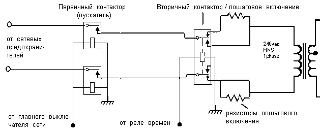

Пошаговое включение: Блоку питания, в котором используются конденсаторы большой ёмкости, просто необходимо устройство пошагового включения. Это устройство призвано ограничить ток включения до безопасного уровня на несколько секунд, пока заряжаются конденсаторы фильтра, затем усилитель включается в сеть полностью. Для управления мощным (вторичным) реле включения усилителя, которое не срабатывает сразу, использовано реле времени (таймер). Для предварительного включения (через ограничитель тока, в простейшем случае, - резистор – UA9LAQ) используется дополнительное (первичное) реле, имеющее (как минимум) одну группу контактов на переключение, рассчитанных на полный ток, потребляемый блоком питания от сети или превосходящий его (обычно более 20 А). Первичное реле срабатывает, при включении БП в сеть, тут же начинается цикл отсчёта реле времени, который длится 0,5…3 секунды. Когда цикл задержки реле времени заканчивается, оно срабатывает и включает вторичное реле, которое подключает усилитель к сети напрямую. Пошаговое включение осуществлено. Вторичное реле (контактор, пускатель) должно иметь две группы контактов на переключение. Через нормально замкнутые контакты напряжение сети подаётся на ограничительный резистор, а через него - на силовой трансформатор. При срабатывании реле времени, оно включает вторичное реле, которое закорачивает дополнительный токоограничивающий резистор; полное напряжение сети поступает на трансформатор. Сопротивление токоограничивающего резистора (резисторов) выбирается в пределах 30…100 Ом с мощностью рассеяния 25…50 Вт. На Рис.2 показана схема “пошагового” включения БП в питающую сеть переменного тока.

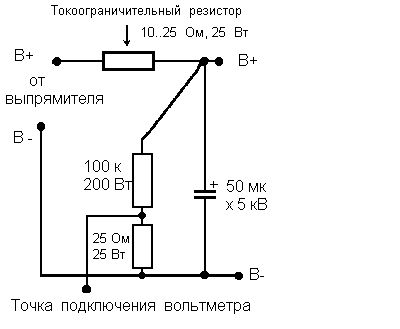

Резисторы утечки: В прошлом было традицией в среде самодельщиков устанавливать постоянные нагрузочные резисторы для высоковольтных выпрямителей, сопротивление которых выбиралось таким, чтобы потреблять ток равный 10% от полного рабочего тока, на который рассчитан выпрямитель. Например, в выпрямителе, рассчитанном для работы при токе в 1 А, нагрузочный паразитный резистор должен был “усугубить” ток в 100 мА. Смысл применения подобных паразитных нагрузок был оправдан тем, что раньше в фильтрах выпрямителей применялись дроссели и, при сбросе нагрузки, анодное (высокое) напряжение резко возрастало, так что дополнительная нагрузка выполняла роль стабилизатора. (В одном из старых журналов “Радио” предлагалось таким способом даже стабилизировать напряжение сети на рабочем месте радиооператора, подключая вместо передатчика с усилителем в паузах электроплитку через тиристорный переключатель - UA9LAQ). В настоящее время нагрузки высоковольтных БП не используются, так как в фильтрах выпрямителей не применяются дроссели, но для стабилизации напряжения, на что не пойдёшь. Вот, и мне нравится применять нагрузочные резисторы, но, которые потребляют меньше мощности от БП. Например, 75-килоомный нагрузочный резистор с мощностью рассеяния более 6 Вт, теперь можно заменить на 220-килоомный с мощностью рассеяния 2 Вт. Более высокоомные резисторы меньше нагружают БП, но и дольше разряжают конденсаторы фильтра после выключения РА.
Для высоковольтного БП, в котором используется только один конденсатор, ток утечки нужно учитывать, чтобы правильно выбрать мощность нагрузочного резистора. Например, анодное напряжение в 3500 В вызывает ток 35 мА в резисторе сопротивлением 100 кОм (I = U/R). Мощность, рассеиваемая на резисторе, будет равна 122, 5 Вт (P = U x I). Из расчёта (и запаса прочности) следует, что нагрузочный резистор следует взять с мощностью рассеяния, по крайней мере, 150 Вт. Двухсотваттный резистор будет ещё “полезнее”, так как ему придётся “трудиться” всё время, пока включен РА. Хорошим решением было бы поместить этот резистор для охлаждения в струю воздуха, выдуваемого вентилятором из корпуса блока питания (усилителя).
На Рис. 3 показана типовая схема применения в фильтре высоковольтного питания одного “масленного” или “разрядного” конденсатора с резисторами утечки и градуировки высоковольтного вольтметра, а также токоограничительным резистором. (Высоковольтный вольтметр измеряет напряжение на резисторе, включённом в делитель, который служит одновременно и резистором утечки. Такая схема выгоднее применения отдельных резисторов для утечки (нагрузки) и вольтметра. Во-первых, при включении последовательно резисторов, уменьшается рассеиваемая мощность в расчёте на каждый, по отношению к одному единственному; во-вторых для вольтиетра потребовались бы специальные высоковольтные резисторы или целая вереница обычных, включенных последовательно и размещённых в линию, на почтительном расстоянии от стенок корпуса, во избежание коронирования и пробоя, что также и небезопасно при обслуживании и ремонте БП - UA9LAQ). Токоограничительный резистор используется как защитное средство для диодов выпрямительного моста при случайных авариях в цепи фильтра или РА. Этот резистор выполняет также и другие функции, но об этом - позднее.
Рис. 3
Цепочка “компьютерных” конденсаторов требует меньшей мощности рассеяния на нагрузочных резисторах. На каждом конденсаторе имеется свой шунтирующий резистор, который не только служит нагрузочным резистором (разрядным резистором для соответствующего конденсатора после отключения БП от сети, резистором утечки), но и уравнивает в союзе с собратьями напряжения на всех конденсаторах, включенных в цепочку последовательно. Одним словом: “всем поровну”, так, например, при анодном напряжении в 3500 В и 12 конденсаторах, включенных последовательно, каждому конденсатору “достанется”, примерно, по 291,6 В (3500 В / 12), (при условии, что “распределение” будет “справедливым”, т. е., сопротивления шунтирующих резисторов будут равными - UA9LAQ). Полученное значение напряжения довольно низкое, по отношению к максимально допустимому для конденсаторов - 450 В. Но анодное напряжение может изменяться, а с ним и напряжение на каждом конденсаторе. Чтобы обеспечить равное распределение напряжений между конденсаторами, шунтирующие резисторы должны быть подобраны равными друг другу с высокой точностью (не хуже 1%). Резистор сопротивлением 220 кОм, подключенный параллельно конденсатору, при напряжении на нём, примерно, 292 В, пропускает ток 1, 3 мА, что составит мощность рассеиваемую на резисторе в 0,39 Вт. 2-ваттного резистора невоспламеняющихся типов “хватит” здесь на “всю жизнь”. Важно использовать резисторы повышенных классов точности (1...2%), т. е., подогнанные друг к другу по сопротивлению (ещё лучше перед установкой прогнать резисторы на цифровом омметре, так можно выбрать резисторы и среди классов с пониженной точностью. Следует обращать внимание на качество контактов колпачков с проводящим слоем резисторов, наличие нестабильности показаний омметров при отборе резисторов - UA9LAQ). Полная, рассеиваемая цепочкой резисторов, мощность составляет 0,39 Вт х 12 = 4,68 Вт. Разряд конденсаторов до безопасного уровня осуществляется в течение, примерно, двух минут после выключения БП из сети. До истечения этих минут, не лезь в аппарат, какой бы срочности ремонт ни предстоял!

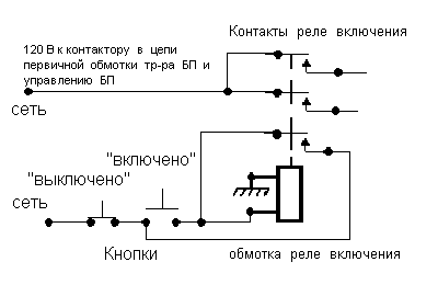

Пусковые реле - “защёлки”: Я уже упоминал о реле, осуществляющие пошаговое включение высоковольтного БП, теперь немного о реле- “защёлках” (пускателях). Я люблю такие реле, которые позволяют отвести большие токи от выключателей, также такие реле разрывают входную цепь БП, при авариях в питающей сети, связанных с коротким замыканием (здесь не так страшно отключение, как новый бросок при включении напряжения. Наверное, на памяти у многих остались случаи, когда после жёсткого включения, “лопаются” лампочки, сгорают холодильники, телевизоры и т. п. - UA9LAQ).
На Рис. 4 показана типовая конфигурация пускателя (реле-“защёлки”).
Рис. 4
Используемое реле (пускатель) содержит обмотку, рассчитанную на напряжение 120 В с, по крайней мере, тремя группами контактов на включение. Приводится в действие такое реле кратковременным нажатием на кнопку “Пуск”. Кнопка выключения - “Стоп”, обычно, имеет нормально замкнутые контакты, кнопка “Пуск” – разомкнутые. Когда последняя кнопка нажата, цепь питания обмотки пускателя замыкается, по ней течёт ток, якорь реле притягивается и тащит за собой контакты, которые замыкаются с неподвижными ответными контактами и включают, таким образом, исполняющие устройства. При опускании кнопки, якорь реле остаётся притянутым, так как кнопка пуска блокируется (перемыкается) специальной группой контактов пускателя. Через выключатели и кнопки проходит только небольшой ток питания обмотки пускателя. Свободные контакты пускателя замыкают цепи питания исполнительных устройств. Это могут быть: другие более мощные реле, реле времени, вентилятор охлаждения отсека питания или (и) усилителя, цепи управления тем же блоком питания и т. д. Если в питающей сети происходит понижение напряжения при работе блока питания, пускатель выключится, чтобы его включить, достаточно снова нажать кнопку “Пуск”. Отключение пускателя при снижении напряжения в сети позволяет избежать серьёзных повреждений усилителя мощности при его работе, когда напряжение вдруг падает, а потом, вдруг, резко возрастает. Раньше усилители часто выходили из строя по этой причине, пока не были снабжены пускателями ( резкие изменения напряжения в цепях, где содержатся индуктивности (обмотки трансформаторов) приводят к броскам напряжений, которые превосходят все нормы - UA9LAQ). Положительным свойством пускателей является и тот факт, что выключатели и кнопки пропускают лишь незначительные токи, не ток, например, потребляемый усилителем, который в пересчёте на первичную обмотку высоковольтного трансформатора, составляет, обычно, не менее 20 А при разрешённой максимальной выходной мощности. Чтобы выключить блок питания, пользователю достаточно нажать на кнопку “Стоп”. Питание обмотки пускателя прерывается, его якорь “отпускает”, исполнительные контакты размыкаются и отключают питаемое через эти контакты устройство. В сильноточных промышленных схемах, практически, всегда применяется пускатель. Они легко монтируются, недороги и могут однажды (да и не единожды) съэкономить Вам кучу денег

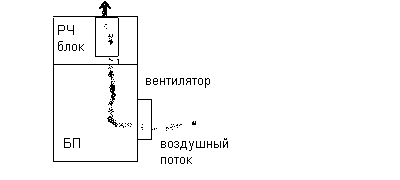

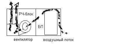

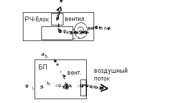

Вентиляция: Если уж “домпшний” конструктор сам разрабатывает и изготавливает шасси и корпус усилителя, то “не грешно” бы и предусмотреть трассу прохода воздуха для охлаждения “внутренностей” усилителя. Эффективное использование воздушного охлаждения подразумевает понижение температуры как можно большего числа деталей аппарата с минимальным количеством вентиляторов, задействованных при этом. Например, во всём корпусе усилителя с помощью вентилятора может быть создано избыточное давление, выход для воздуха, только один, - в зоне цоколей (цоколя) ламп(ы). Такой способ вентиляции больше подходит для консольных, напольных конструкций аппаратуры. Отделённый (или отдельный) ВЧ блок может вентилироваться нагнетанием воздуха с помощью вентилятора в подвал шасси под лампы, побочным эффектом, при этом, является охлаждение и других узлов и компонентов схемы аппарата, при этом, правда, потребуется применение выходной трубы, чтобы предотвратить круговорот воздуха – своеобразную “обратную связь”, когда уже нагретый воздух снова всасывается вентилятором и продувается вновь. Применение труб – разнос (разделение) входа и выхода вентиляции на максимально большое расстояние предотвращают этот эффект.
На Рис. 5…7 показаны типовые пути вентиляции и типы корпусов аппаратуры.
Рис. 5
Рис. 6
Рис. 7
На Рис. 5 показан корпус консольного типа с отсеком питания, в который нагнетается воздух,который выходит только через отверстие в зоне цоколя лампы трубу и верхнюю (перфорированную) крышку корпуса.
На Рис. 6 приведены раздельные РЧ блок и блок питания. В каждом есть свой вентилятор и отдельный путь, по которому осуществляется вентиляция. В РЧ блоке воздух нагнетается под шасси и выходит в отверстие у цоколя лампы.
На Рис. 7 – настольная “единая” конструкция усилителя (РЧ блок вместе с БП). Воздух втягивается в подвал шасси под лампами и трубами с помощью вентилятора и проходит через все элементы в блоке питания и РЧ блоке, затем проходит через сам вентилятор и проталкивается через отверстие под цоколем лампы и выходит наружу.
Вариаций на тему лучшего охлаждения может быть великое множество – лишь бы была достигнута главная цель затеи: эффективное понижение температуры максимального количества греющихся деталей внутри корпуса усилителя.

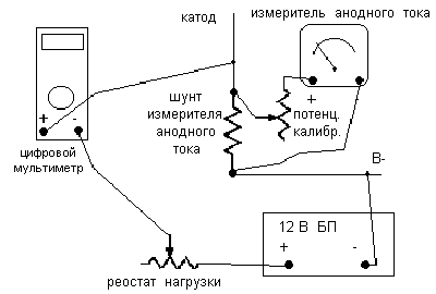

Калибровка измерителей: когда у Вас “дойдут руки” до того места в конструкции аппарата, где сосредоточены измерители с принадлежащими к ним шунтами и калибровочными подстроечными резисторами, значит, подошло время проводить калибровкуизмерителей. Чтобы осуществить это, необходимо через шунт пропустить известную величину тока и на шкале измерителя, подключенного к этому шунту, поставить калибрационную точку, соответствующую этой величине. На сопротивлении шунта, при прохождении тока, падает напряжение, величину, которого измеряет, подключенный к шунту измеритель. Величина падения напряжения пропорциональна силе проходящего через шунт тока и не зависит от напряжения, вызвавшего этот ток.
На Рис. 8 ниже показано типовое калибрационное устройство в цепи измерения тока анода. При использовании исправного цифрового мультиметра, включенного на измерение тока, 12-вольтовый источник постоянного тока обеспечит ток для калибровки. Нагрузочный реостат при калибровке, играющий роль искусственной нагрузки, определяет величину тока, текущего через шунт измерителя. Устанавливается ток и цифровой мультиметр показывает его значение, которое доводится потенциометром калибровки по шкале измерителя до соответствующей риски, уровень тока здесь отмечается равным индицируемому на шкале цифрового мультиметра. Всё! Измеритель откалиброван. Градуировка (калибровка) измерителя тока сетки производится аналогичным образом при меньшем уровне тока и с соблюдением полярности.
Рис. 8

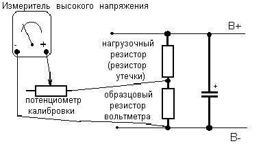

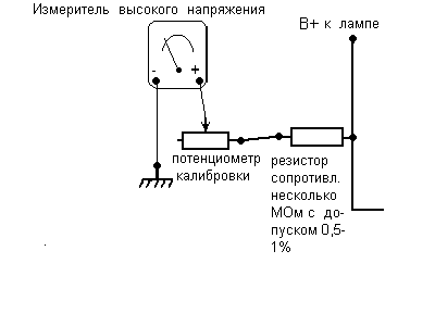

Измеритель высокого напряжения - высоковольтный вольтметр: Есть, как минимум, пара способов градуировки высоковольтного вольтметра. Первый способ заключается в подаче напряжения через прецизионный резистор непосредственно с “плюса” источника питания. Этот способ широко применялся в прошлом, но невысокая точность подбора резисторов, порой, снижала точность показаний. Чтобы обеспечить достаточную точность показаний, используемые резисторы должны иметь точность не хуже 1%. Резисторы с допусками в 1/2% найти можно, но с трудом. Чтобы обеспечить надёжную работу измерителя высокого напряжения необходим резистор сопротивлением в несколько МОм, с мощностью рассеяния, примерно, ½ Вт, затем, калибрационным подстроечным резистором можно точно выставить показания вольтметра. При измерении высокого напряжения следует использовать высоковольтный пробник, калибрационным подстроечным резистором устанавливают соответствующее значение напряжения на шкале высоковольтного вольтметра.
Рис. 10 иллюстрирует этот способ.
Другим способом является снятие напряжения с резистивного делителя, для чего нагрузочный резистор (резистор утечки) делят на две неравные части. Низкое напряжение (с нижней части делителя между минусом и средней точкой резистивного делителя) подводится к измерителю, где с помощью подстроечного резистора калибруется.
Рис. 9 показывает этот способ.
Рис. 9
Рис. 10

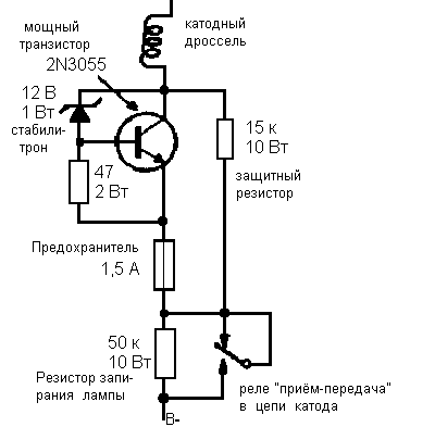

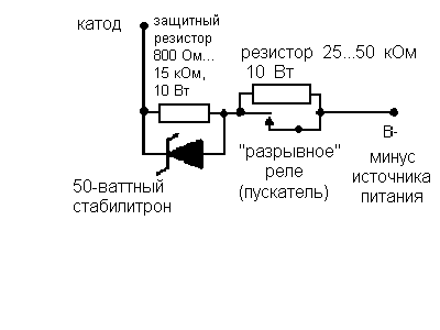

Смещение: Если иметь в виду катодную цепь усилительной лампы, то не так уж много способов подачи рабочего смещения и смещения “отсечки” можно здесь предложить. Одним способом может являться применение мощного стабилитрона, устанавливающего рабочее напряжение смещения во время цикла работы лампы на передачу. Например с лампой 8877 можно использовать стабилитроны с напряжением стабилизации от 8, 2 до 12 В и мощностью примерно 50 Вт. Обычно такие стабилитроны монтируют на теплоотводах, иначе, перегретые стабилитроны могут разрушиться. Стабилитрон может быть также установлен в стабилизатор, включающий мощный транзистор, например 2N3055. Стабилитрон управляет транзистором, а тот пропускает большую часть тока через себя (речь идёт о компенсационном стабилизаторе напряжения - UA9LAQ). Стабилитрон, в этом случае, можно применить маломощный (примерно с мощностью в 1 Вт), который и стóит меньше. На Рис. 11 показан такой тип схемы.
Рис. 11
Предохранитель перегрузки сгорит, если чрезмерно увеличится анодный ток. Если такое случится, то защитный резистор обеспечит смещение лампе вблизи напряжения отсечки до тех пор, пока предохранитель будет заменён. Резистор обеспечения отсечки анодного тока (запирания лампы) обеспечивает закрывающее напряжение лампе во время перерыва в передаче и во время приёма. Катодное реле закорачивает резистор отсечки, когда усилитель находится в режиме передачи. Стабилитроны можно менять и этим обеспечивать смену напряжения смещения, при котором работает лампа. Эта схема подачи смещения может быть широко применена во многих конфигурациях триодных усилителей. Эта схема легка в постройке, дёшева и эффективна.
Схема может быть выполнена в варианте с переключением стабилитронов с различными напряжениями стабилизации, что обеспечит работу усилителя в различных классах. Этот метод подачи смещения отражён на Рис. 11 или 12. Старый способ получения напряжения смещения в цепи катода можно увидеть на Рис. 12.
Рис. 12
Эта схема очень проста, но 50-ваттные стабилитроны довольно трудно достать.
Какая схема получения (подачи) напряжения смещения конструктору больше приглянется сказать трудно, все вроде, работают неплохо, но у каждой есть свои достоинства и недостатки. Для тетродов и пентодов требуется более сложная система смещения в катодной цепи, в цепях экранной и управляющей сеток. Для простоты, в этой статье я касаюсь только триодов, так как, начинающему с ними легче работать.

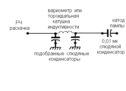

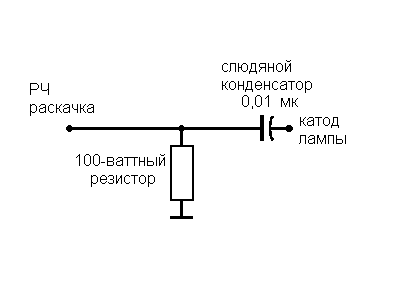

Настраевыемый вход и резистивные схемы: Это одна из наиболее существенных частей катодной цепи лампы триодного усилителя. Конструктор может задать вопрос: “А зачем нужно иметь настраиваемый вход или применять резистивную схему согласования, когда, итак, катодный импеданс составляет 50 Ом?” Смысл применения согласования по входу объясняется тем, что импеданс катодной цепи примерно равен 50 Ом только для половины цикла (колебания) входного РЧ сигнала. Во время другой половины цикла импеданс входной (катодной) цепи лампы может приближаться к бесконечности. Это изменение нагрузки по входу усилителя искажает форму входного сигнала, что приводит к излучению в эфир гармоник. Схема настроенного входа обеспечивает постоянную нагрузку для входного ВЧ сигнала и способствует некоторой фильтрации гармоник. Такая схема имеет очень малые потери, так что бóльшая часть сигнала, поступающего на вход усилителя, оказывается, в конце концов, на катоде лампы. Резистивная входная схема также обеспечивает постоянную нагрузку входному сигналу, но сама потребляет львиную долю входного сигнала, так что уровень раскачки лампы снижается.
На Рис. 13 показана типовая схема настроенного входа усилителя мощности, за исключением выключателей и реле, которые используются обычно для переключения необходимых для разных диапазонов, элементов согласования.
На Рис. 14 изображена типовая резистивная схема входа, которая перекрывает все диапазоны без переключения (широкополосная). Мощность рассеивания применяемых в схеме резисторов, должна составлять около 100 Вт. Значения сопротивлений резисторов выбираются из расчёта согласования выходного импеданса трансивера с активным входным сопротивлением усилителя равным 50 Ом.

Настройка входной цепи усилителя: Сначала Вы должны выяснить: какое входное сопротивление имеет лампа усилителя. Этот параметр можно найти в технической документации на лампу. Затем потребуются данные по настраиваемой схеме входа усилителя, его импедансе, которые можно, например, найти в справочнике Bill’a Orr’ a – 23 издание, стр.14…22. Вы можете использовать антенный анализатор MFJ-259 (со встроенным КСВ-метром), например, и безиндуктивный резистор сопротивлением равным входному импедансу цепи катода лампы. Резистор присоедините к выходу входного устройства, второй вывод резистора - на корпус (к общему проводу схемы). Подключите КСВ-метр ко входным зажимам входного устройства усилителя с помощью экранированного коаксиального кабеля, оплётка которого соединена с общим проводом устройства. Подключив антенный анализатор, устанавливаем его частоту на центр, требуемого для входного устройства, диапазона частот. Сначала настроим схему на КСВ 1:1 или на сопротивление 50 Ом. Перед реальной работе в эфире, возможно, придётся чуть-чуть поточнее подстроить элементы входного устройства, особенно, на частотах выше 14 МГц. Использование вариометра и (или) конденсаторов переменной ёмкости, делает эту операцию легкоосуществимой. Независимо от того, какой фильтр Вы используете П-, L- или Т-образный, процедура настройки будет идентичной. П-образная схема даёт самый высокий уровень подавления гармоник, что не всегда необходимо при использовании с современными трансиверами, уровень подавления гармоник в выходных каскадах которых и без этого весьма высок. Основной причиной применения настраиваемого входа является обеспечение постоянной нагрузки в 50 Ом для возбудителя (трансивера). Добротность входного устройства должна составлять примерно 2…3, это обеспечивает блее удобную работу в широкой полосе частот без дополнительной подстройки. В некоторых старых усилителях (например, в Heathkit SB-220) добротность входного устройства составляла всего 1, что означало чрезмерно большую полосу пропускания, и в то же время, недостаточное согласование с современными трансиверами. Повышение добротности входного устройства всего на единицу – до 2, делает согласование намного лучше, тем более, что схема будет также перекрывать все диапазоны, на которые была рассчитана ранее.

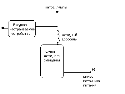

Катодный дроссель: Большинству триодов, для блокировки распространения ВЧ напряжения раскачки (кроме катода) через минусовой провод в цепь смещения или в блок питания, необходим дроссель. Разработчик усилителя не желал бы, чтобы этот дроссель резонировал на какой-либо частоте из используемого диапазона частот и имел бы достаточную индуктивность, чтобы не пропустить токи ВЧ в минусовой провод питания.
На Рис. 15 показано типовое размещение катодного дросселя.
Рис. 15
Я обнаружил, что катодный дроссель может иметь любую конструкцию: может быть намотан на сердечнике или без него, иметь тороидальную конфигурацию с сердечником из феррита или без него. Индуктивность дросселя, достаточная для практических целей, равна 160 мкГн, конденсатор, присоединённый между точкой соединения дросселя с цепью смещения и корпусом имеет ёмкость 0, 01 мкФ и рабочее напряжение 1 кВ. Уже 90 мкГн – дроссель будет работать отлично на диапазонах от 160 до 10 метров, но запас по индуктивности создаёт гарантию, что РЧ колебания не пройдут сквозь дроссель или что паразитный резонанс дросселя не может быть найден ни в одном из применяемых диапазонов. Катодная часть лампы - относительно слаботочная для токов ВЧ и её не так сложно разработать (рассчитать, изготовить).

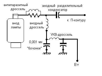

На Рис. 16 показана типовая конфигурация анодного дросселя и сопутствующих ему конденсаторов, УКВ дросселя и паразитных дросселей.
Рис. 16
УКВ дроссели, показанные на Рис. 16 должны изготавливаться из достаточно толстого медного изолированного провода (#14…#12). Они должны иметь по 10 витков, мотаются на оправке диаметром ½ дюйма, расположены как можно ближе к анодному дросселю. Проволочный резистор сопротивлением 5…10 Ом и мощностью рассеяния 25…50 Вт может выполнять ту же функцию. Этот резистор может выполнять две функции: служить УКВ дросселем и ограничителем анодного тока при коротких замыканиях и прострелах. Я использовал резистор и мне его работа понравилась.
Антипаразитные дроссели: На Рис. 16 показан антипаразитный дроссель. Много написано о них, много было “сломано копий”, много предположений насчёт того, как же выполнить эффективный дроссель, чтобы подавить паразитные колебания в КВ усилителе.
Изначальная теория работы дросселя такова: основная ВЧ энергия (КВ) проходит через дроссель беспрепятственно (мала индуктивность), а паразитные УКВ колебания встречают в лице дросселя очень большое сопротивление, но должны пройти через него. Ток на большом сопротивлении, естественно, падает до мизерных величин, которые не позволяют усилителю самовозбудиться на частотах паразитных УКВ контуров. Я экспериментировал с различными типами дросселей и обнаружил, что дроссели выполненные из нихрома обладают повышенными потерями на рабочих частотах десятиметрового любительского диапазона, но, зато, хорошо “давят” паразитные колебания. Обнаружил я также, что проволока из нержавеющей стали тоже хорошо работает в антипаразитных дросселях, и не “ворует” ВЧ энергию на 10 метровом диапазоне, в отличие от нихрома.
Старая практика использования в качестве дросселя пластинки из медной фольги - не выносит критики, - такие “дроссели” совсем не давят паразитные колебания (самовозбуждение на УКВ/СВЧ). Не используйте их – пустая трата времени! Другой порочной практикой является навивка катушки из провода вокруг резистора. Такая конструкция дросселя неверна и нежелательна.
Моя конструкция антипаразитного дросселя: примерно 4 витка нержавеющей стальной проволоки #18, намотанной на оправке 1/4…3/8 дюйма. Катушка припаяна серебряным припоем параллельно угольному резистору сопротивлением 50…150 Ом, имеющем рассеиваемую мощность 2…3 Вт или металлоплёночному резистору невоспламеняющегося типа сопротивлением 100…200 Ом. Катушки должны находиться сбоку от шунтирующих резисторов, а не быть навитыми на них. Смысл этого заключается в том, чтобы пропустить УКВ колебания через катушку (обеспечить им короче путь), а не через резистор. Я проверил свою догадку и, похоже, она подтвердилась. Проволоку, которую я использовал, называют “авиационный провод безопасности”, таковой используется для крепления деталей на самолётах. Такой провод содержит много никеля и очень легко гнётся. Если провод в антипаразитном дросселе сильно греется при работе в диапазоне 10 метров, то уберите из катушки один виток.
Дроссель моей конструкции
При проблемах со стабильностью усилителя, антипаразитный дроссель может быть установлен и в цепь катода лампы между настраеваемым входным устройством и катодом, со стороны лампы от конденсатора связи. Я это проверил и, похоже, оказался прав, устойчивость усилителя к самовозбуждению, действительно, повышается.
Заземление сетки от штырьков цоколя лампы (от панельки) на шасси должно быть выполнено с помощью толстой медной шины или толстыми медными проводами. Цель этого – обеспечить заземление с минимальной индуктивностью соединения. Каждый вывод сетки должен соединяться с шасси своим собственным проводом. Использование РЧ-дросселей или конденсаторов в этой цепи себя давно изжило и больше не используется на практике.

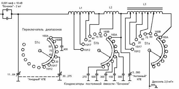

П-контур: Современные КВ (ламповые) усилители, почти все поголовно, имеют на выходе П-контур с индуктивностью, который даёт в нагрузку минимальный уровень гармоник и наилучшим образом её согласует с РА. Для усилителя, имеющего максимальную разрешённую мощность, катушка П-контура должна иметь диаметр не менее 3 дюймов и быть намотана медной трубкой 3/16 или 1/4 дюйма. Такую трубку можно найти в магазинах, торгующих металлом, она известна под названием как “трубка для холодильников”, где используется для подводки воды ко “льдообразователям”. Трубку обычно используют в качестве катушки L1 П-контура, которая работает на диапазонах 10…80 метров. Даже, если в Вашем РА достаточно места, применять в П-контуре для намотки катушек всех диапазонов, включая 160 метров, трубку нецелесообразно, так как П-контур будет занимать большую часть Вашего “радиошэка”. Есть и ещё один способ намотки катушек - тороидальный, который можно применить на диапазонах 80 и 160 метров, как в П-, так и в L-контурах. Сердечники, применяемые, при этом, могут быть типа Т-200-2 красного цвета (red mix), покрытые двумя - тремя слоями стеклотканиевой ленты (wrapped in 3M™ glass tape). Намотка производится проводом #12…#10, провод должен иметь тефлоновую (Teflon®) (фторопластовую) изоляцию или быть обычным обмоточным, но с тефлоновой изоляцией (трубкой), натянутой поверх. Изготовленный тороид нужно смонтировать на основании из изоляционного материала, чтобы предотвратить дугообразование между ним и шасси при работе. Пользуйтесь точным измерителем LCR, чтобы как можно точнее определить места отводов тороидальной катушки. Данные в справочниках, различные таблицы и расчёты подскажут Вам, какие индуктивности и ёмкости должны быть в П-контуре. Где же лучше всего сделать отводы в катушках П-контура? Я научился делать таковые точно там, где они должны быть, причём, не “гоняя” усилитель. Вам потребуется антенный анализатор, например, MFJ-259. Вам нужно знать ещё “анодный импеданс” П-контура или импеданс, который Вы хотели бы, в конце концов получить. Как только Вы выберете лампу для РА, анодное напряжение и ток, так вычисляйте анодный импеданс: 1,8 х максимальный ток анода, максимальное анодное напряжение следует поделить на полученное значение. Пример: имеем 3500 В при токе 1 А. 1,8 х 1 = 1,8, теперь 3500/1,8 = 1944,44 Ом или округлённо 2000 Ом, так как в таблице для П-контура (в справочнике) приведено, именно, это (ближайшее) значение импеданса. Теперь Вам известно значение импеданса. Следующей операцией следует считать помещение лампы в усилитель и подключение её к П-контуру, так, как будто, Вы собрались включать РА и работать на нём. Вам потребуется безиндуктивный резистор сопротивлением равным анодному импедансу, в нашем случае, это - 2000 Ом. Мощность резистора не имеет значения, так как Вы не будете включать усилитель, и рассеиваемая мощность на резисторе, при измерениях, будет мизерной. Резистор следует подключить между анодом и шасси РА. Присоедините антенный анализатор к выходному (антенному) гнезду РА, контакты антенного реле приведите в положение “Передача”, подачей вспомогательного напряжения на его обмотку или замкнув контакты вручную с помощью кусочка пенопласта (если реле имеет открытую конструкцию) или соединив их короткой проволочной перемычкой. Антенное реле – единственное, что следует включить, всё остальное в усилителе не включается. Переключатель диапазонов РА переведите в положение “10 метров”, т. е., установите на самый высокочастотный в усилителе диапазон. Установите частоту анализатора на середину диапазона, определяемого переключателем диапазонов РА. Установите анодный и антенный конденсаторы переменной ёмкости П-контура в положения, соответствующие, взятым из таблиц справочника значениям. Для измерения ёмкостей КПЕ используйте измеритель LCR, для этой операции КПЕ должны быть временно отключены от схемы П-контура. Установив необходимую ёмкость КПЕ, их нужно снова подключить (на своё место). Теперь проводом минимальной длины, необходимой только для того, чтобы достать от переключателя диапазонов до места отвода, прикоснитесь к проводу катушки и перемещайте его по виткам (не забывая убирать руки во время измерения) до получения спада (минимума показаний) на КСВ-метре анализатора. Допустимы небольшие уточнения положений роторов КПЕ для компенсации распределённых емкостей и индуктивностей П-контура. Ещё немного подвигайте отвод на катушке, с таким расчётом, чтобы получить минимальный КСВ, это должно произойти при показаниях измерителя импеданса анализатора, близких к 50 Ом. Коль скоро Вы нашли точку отвода на катушке, так соедините её пайкой с соответствующим контактом переключателя диапазонов толстым медным проводом или шинкой. Повторите процесс для каждого диапазона в отдельности. Наиболее трудно подобрать отвод на 10 метровом диапазоне, так что лучше и начать подбирать отводы с верхнего по частоте диапазона двигаясь вниз (в этом случае, все внесённые ранее элементы отводов будут учитываться в “общем” П-контуре - UA9LAQ).
Примечание: если Вы используете для отводов толстый провод, то можно в точке контакта просверлить в трубке (которой намотана катушка П-контура) отверстие и вставив в отверстие провод отвода до упора (пока не упрётся в противоположную непросверленную стенку трубки), пропаять соединение. Если для отводов используется медная шинка, то оберните шинку вокруг трубки в месте отвода и пропаяйте соединение. Оба метода монтажа отводов работают одинаково, по крайней мере на КВ, конструктору определять, как удобнее монтировать. (В усилителях немного меньшей мощности, максимально разрешённой в СССР и, теперь, - в России, для намотки катушек П-контуров часто применяют ребристые фарфоровые каркасы, мотая катушки медными проводом или трубкой диаметром 3…6 мм, при этом удобно осушествлять отвод широким лепестком, обернув его вокруг провода катушки и припаяв. В отверстие лепеска вставляется и припаивается провод отвода, идущий к переключателю диапазонов. Длина выступающей части лепеска должна быть минимальной. Крепление проводов отводов к катушке П-контура должно быть надёжным. Никакие пайки внахлёст не допускаются, так как результат эксплуатации может быть плачевным: разогретый ВЧ токами припой стекает с точки пайки в месте контакта образуется дуга, которая плавит и провод отвода и провод катушки, выход усилителя оказывается расстроенным. РЧ энергия и повышенный анодный ток (или повышенное анодное напряжение) делают своё чёрное дело – РА может надолго выйти из строя - UA9LAQ).
Если точка отвода окажется подобранной неверно, после ввода РА в эксплуатацию, то, возможно, антенный анализатор “ошибся”. Из-за сильной связи, внутренний генератор прибора порой “затягивается” на частоту настройки П-контура, что приводит к ошибочным показаниям анализатора. Если обнаружится такая проблема, то подключите конденсатор небольшой ёмкости к контактам антенного реле РА. Антенное реле тогда должно находиться в положении “Приём”, ёмкость дополнительного конденсатора должна составлять 3…100 пФ, рабочее напряжение - некритично. Таким образом, ослабляется связь анализатора с П-контуром и может быть обеспечена большая точность в подборе отводов, но “провал” показаний прибора анализатора может быть небольшим и точка отвода может быть подобрана очень точно, но будет очень критичной (эффект известен всем, кто хоть раз работал с гетеродинным индикатором резонанса - ГИРом - UA9LAQ).
Несколько слов о покрытиях проводов П-контуров. На частотах ниже 30 МГц, покрытие проводов может быть и может не быть. Например, на частоте 30 МГц серебряное покрытие даёт увеличение эффективности 0,3%. Выглядить превосходно, но мало помогает в работе. Для домашнего конструктора дешевле и полезнее отполировать провода до зеркального блеска и затем покрыть их акриловой пластмассой или эпоксидным клеем (последний нужно сначала проверить на “агрессивность” по отношению к меди - UA9LAQ), чтобы не дать материалу окислиться. Для усилителей, работающих на частотах много выше 30 МГц, покрытие становится критичным, в СВЧ- диапазонах покрытие золотом становится просто необходимым (любое “пятнышко” коррозии сильно изменяет как частоту настройки соответствующего контура или линии, так и её добротность, без сохранения которых, применение частотоизбирательных элементов становится бессмысленным. Казалось бы серебро обладает меньшим сопротивлением и его применение на СВЧ должно быть закономерным с целью получения максимальной добротности, это так, но серебро менее стабильно чем золото - окисляется - UA9LAQ).
Конденсаторы настройки П-контура: Коль скоро конструктору известны индуктивность и ёмкости П-контура, то можно приступить к их подбору. Если Вы желаете эксплуатировать усилитель на всех КВ диапазонах от 160 до 10 метров, включительно, то конденсаторы настройки должны удовлетворять многим противоречивым требованиям. Легче всего обеспечить минимальную их ёмкость, однако, при внушительных размерах КПЕ и её обеспечить, порой непросто. Чтобы обойти эту проблему, можно воспользоваться парой приёмов. Можно использовать набор, переключаемых конденсаторов типа “дверной ручки” (”бочонки”), включенных последовательно с КПЕ, на диапазоне 10 метров. В другом случае, когда ёмкость КПЕ оказывается недостаточной на диапазонах 40…160 метров, следует подключать такие конденсаторы параллельно. На Рис. 17, - ниже, приведён пример применения двух способов подключения конденсаторов в П-контуре.
Рис. 17
КПЕ с разделённым статором может быть применён в качестве анодного конденсатора в П-контуре и обеспечивает оптимальную его настройку, при условии наличия достаточного расстояния между пластинами (чтобы не пробило ВЧ напряжением. Существует ещё один метод уменьшения начальной ёмкости анодного КПЕ. Подключив этот конденсатор к отводу от катушки П-контура, добиваемся уменьшения вносимой в контур ёмкости и уменьшения влияния КПЕ на частоту его настройки - UA9LAQ).

Переключатель диапазонов: Не скупитесь на эту важную часть РА. Купите себе лучший, какой только сможете достать. Иначе, просто, пожалеете! Очень приличные переключатели изготавливает Radio Switch Corp. Их переключатель модели 86 - хорош, однако, самым лучшим является переключатель топ-модели 88. Этот переключатель рассчитан на напряжение 13 кВ и ток 30 А. Даже 5 кВт передатчик не сможет “зажечь дугу” на этом переключателе. Для П- или L- контуров в этом переключателе потребуется, по крайней мере, два набора контактов, но три – лучше. Группа контактов должна быть предусмотрена на каждый диапазон из используемых. Специальный переходник должен быть использован, чтобы соединить ось переключателя в П-контуре с осью переключателя входных контуров (т. е., при переключении диапазонов РА одной ручкой). Если на входе РА используются резисторы (ненастраиваемый вход), тогда, естественно, надобность в переходнике отпадает. Есть ещё возможность применения отдельных переключателей на входе и выходе усилителя, но, чтобы исключить установку переключателей в неверное несоответствующее положение, необходимо применить какую-либо блокировку: механическую или электронную.
На Рис. 17 показана конфигурация переключателя, которая поможет начинающему конструктору понять требования, предъявляемые к П-контуру на диапазоны 160…10 метров. Поохоттесь за подобными переключателями и на ярмарках, рынках, а также поищите в Интернете, пойдут и исправные б/у.
Накальные дроссели: Дроссель в цепи накала лампы с катодом прямого накала абсолютно необходим, при подогревных катодах, как у ламп типа 8877, без такого дросселя можно и обойтись. Катод прямого накала можно найти почти во всех старых мощных лампах со стеклянным баллоном, в качестве нити накала и катода там используется торированный вольфрам. На таком катоде присутствуют как большой ток, так и большое ВЧ напряжение, которые должны быть развязаны от проникновения в другие цепи, так что, тут и устанавливают мощные дроссели. Такой дроссель обычно громоздок, его намотка производится двойным проводом, виток к витку на ферритовом стержне и содержит количество витков, достаточное для полного удаления ВЧ после дросселя. Развязывающие конденсаторы, обычно ставят сразу после дросселя со стороны подвода напряжения накала от блока питания, на корпус. У этого типа дросселя - очень большая величина индуктивности, при этом, он обеспечивает прохождение через себя больших токов, Я опробовал также использование тороидального дросселя и остался им доволен, тем более, что этот дроссель имел и небольшие габариты.
В лампах с подогревными катодами, такой катод представляет собой оксидированный “рукав”, одетый на нить накала, которая его подогревает для получения электронной эмиссии. Катоды такого типа требуют меньших токов накала, чем первые, рассмотренные выше, и не допускают распространения ВЧ, так как катодный “рукав” оказывает постоянное экранирующее действие (внешняя сторона, сообразно со скин-эффектом излучает и втянута в схему функционирования ВЧ токов, нижняя РЧ токам не подвержена и служит замкнутым экраном, тут можно ещё вспомнить и про токи Фуко - UA9LAQ). Тем не менее, дроссели в цепь накала включать нужно, чтобы исключить попадание, пусть даже случайного выброса ВЧ в питающий комплекс. Дроссель накала в схемах с лампами, имеющими подогревные катоды, уже не должен быть большим, громоздким, иметь большую индуктивность, поскольку действующие в цепи накала ВЧ токи малы. Дроссель имеет небольшие габариты, намотан двойным проводом достаточного сечения для пропускания тока накала в резиновой или тефлоновой изоляции, намотка производится на небольшом кольцевом или стержневом ферритовом сердечнике. Индуктивность дросселя для работы на диапазонах 160…10 метров должна составлять 30…300 мкГн. Развязывающие конденсаторы включают с обоих проводов накала на корпус усилителя в точке подключения к дросселю со стороны блока питания. Ставьте также конденсаторы между проводами накала со стороны цоколя лампы и катодом. Связь нити накала по ВЧ с катодом будет способствовать выравниванию ВЧ потенциалов на обоих. Это будет препятствовать различного рода неоднородностям в сигналах: вспышкам, прострелам, хрустам, пробоям на нить накала, уравняет оба края нити накала по ВЧ, что устранит колебания накального напряжения.

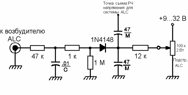

ALC: Эту схему необходимо делать обязательно. Обойтись без неё можно только в случае, если Вы используете лампу, которая может раскачиваться полной мощностью имеющегося возбудителя. Примером может являтся лампа 3CX1200A7, которая может раскачиваться мощностью до 120 Вт, включительно. Тем не менее, независимо от того, используете Вы лампу 8877 или 3CX800A7, мощности в 120 Вт вполне хватит, чтобы систематически выводить из строя сетки. Система ALC препятствует этому, но если Вам “нравится” менять лампы чаще, чем это требуется, не делайте никакой ALC. Лучшей точкой привязки возбудителя к усилителю является точка между реле приём/передача на входе и входным настраиваемым устройством.
Схема ALC детектирует в усилителе небольшую часть входного ВЧ сигнала возбудителя. Этот выпрямленный сигнал - отрицательной полярности и может изменяться в пределах от -1 до -12 В. Изменяющийся в отрицательную сторону сигнал подаётся обратно в возбудитель, который смещает усилитель мощности в возбудителе, а тот в свою очередь уменьшает выходную мощность возбудителя и этим предотвращает перекачку оконечного РА.
Процедура установки порога ALC заключается в следующем:
1.      Настроить усилитель на полную выходную мощность.
2.      Подстроить потенциометром установки порога ALC такой уровень, чтобы в выходном сигнале появилось едва заметное уменьшение его мощности.
3.      Всё. Установка закончена.
После установки порога ALC, уровень ВЧ раскачки может быть увеличен или уменьшен, но максимальная выходная мощность усилителя, установленная с помощью регулятора ALC, уже не будет превышена.
Расположение регулировочного органа системы ALC может быть как на задней, так и на передней панели управления, но, в любом случае, хорошо помечено. Установочная регулировка оправдывает себя на практике, так как таковая не может быть случайно сбитой (для регулировки нужно взять отвёртку да ещё залезть под крышку, сняв возможный фиксатор). Однажды установленная, регулировка порога ALC редко изменяется.
На Рис. 19 показана типовая схема системы ALC, простая и эффективная.
Рис. 19
