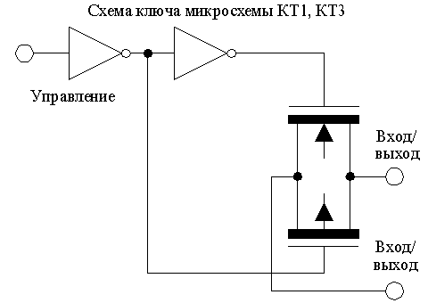

Микросхема
КТ3 имеет 4 независимых двунаправленных аналоговых ключа. Потенциал H на
входе Ei включает ключ, потенциал L на входе Ei выключает ключ.
