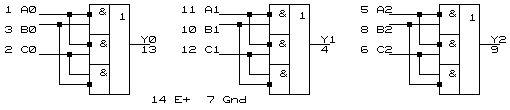

| Микросхема |
176ЛС1 |
564ЛС1
| Параметры
(T=+25) при питании |
E=+9 |
E=+5 |
E=+10 |
| Выходной
ток логического 0, мА |
0.5 |
0.36 |
0.9 |
| При выходном
напряжении, В |
0.3 |
0.8 |
1.0 |
| Выходной
ток логической 1, мА |
0.4 |
0.21 |
0.41 |
| При выходном
напряжении, В |
8.2 |
4.2 |
9.0 |
| Задержки
распространения, нс |
-600 |
-510 |
-250 |
