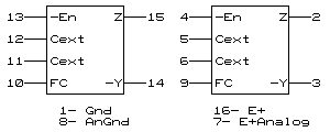

-En - разрешение выхода
FC - управление частотой
Cext- подключение внешней емкости
Gnd - общий цифровой части
AnGnd - общий высокочастотной части
E+ питание цифровой части
E+Analog питание высокочастотной части
Схема содержит 2 независимых генератора, управляемых
напряжением (ГУНа) на кристалле. Выходная частота каждого ГУНа устанавливается
единственным внешним компонентом, кварцем или емкостью, в сочетании с входом,
чувствительными к напряжению: "управление частотой" (Frequency control).
Этот вход может быть использован для изменения частоты.
Если "Enable" =L, то выходы разрешены, если
"Enable"=H, то выход -Y=H, а выход Z=Z (третье состояние).
Внутренняя схема синхронизации делает так, чтобы
первый же выходной импульс не укорачивался и не удлиннялся. Т.о. скважность
выходных импульсов =2.
