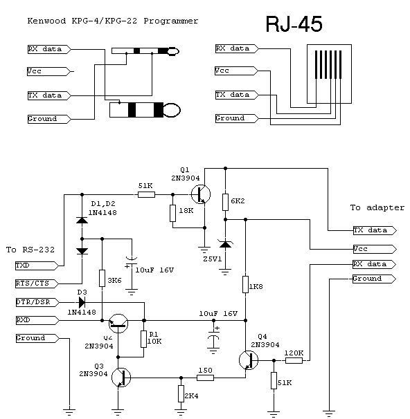

Посылаю схему программатора на Кенвуды, Выражаю благодарность Румену LZ1JH за исправление ошибок и проверку программатора в работе.
С уважением, Игорь UN7GM

14.03.2009 15:32 На схеме перепутаны RXdata и TXdata на стороне к станции (to adap...  --

02.01.2004 18:21 а верна ли схема? конденсаторы то перевернуты?...  --  Костя
