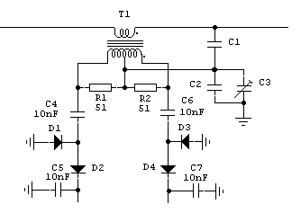

Ток измеряется токовым трансформатором. Для простоты будем считать, что
потерь в ферритовом кольце нет. Токовый трансформатор можно
рассматривать как трансформатор напряжения с некоторыми нюансами.
Первичной обмоткой является провод, просунутый через отверстие кольца. Вторичная обмотка нагружена
на сопротивление R' = R1 + R2. Трансформированное сопротивление на первичную обмотку будет
Например, если количество витков вторичной обмотки w=20 и
R’=100Ω, то R’’=100/202=0,25Ω. Такое
активное сопротивление для ВЧ тока будет в первичной обмотке. При протекании ВЧ
тока на неё будет падать напряжение
U’=I*R’’. Если, допустим, течёт ток 2А,
на выводах первичной обмотки будет напряжение
U’=2*0,25=0,5V. Дальше всё рассчитываем как для
трансформатора напряжения, т.е. напряжение на крайних выводах вторичной
обмотки в данном случае будет UR'=0,5*20=10V.
С учётом сказанного, напряжение на резисторе R' будет
Где Р – мощность ТХ, R – сопротивление нагрузки, на
которое настраивается измеритель.

Чтоб схема была
сбалансирована, напряжение, получаемое с делителя С1 и
С2, должна быть равно U’/2. Фаза напряжений на
крайних выводах вторичной обмотки будет отличатся на 180°.
Поэтому
при КСВ=1 суммарное напряжение относительно земли при их сложении в
одном плече
будет в два раза больше, в другом
равно нулю. Если
сопротивление нагрузки не такое, на каком было сбалансирован измеритель
КСВ, соотношение напряжение/ток и (или) фаза между напряжением и током
не будет совпадать, баланса схемы не получим, что покажет измеритель.
Сбалансировать измеритель в принципе можно на любую, но только активную
нагрузку.
Так как коррекции фазы в измерителе не предусмотрено, сбалансировать
его при комплексной нагрузке не получится.
Напряжение в измеряемой точке делится делителем С1 и
С2. Чтоб он не
вносил значительное реактивное сопротивление, общая его ёмкость должна
быть
как можно меньше, но, с другой стороны, на самой низкой частоте его
реактивное сопротивление должно быть небольшое, чтоб не было
значительных фазовых искажений. Для
измерителя на КВ диапазоны ёмкость конденсатора С1 целесообразно брать 5-10pF, он
должен быть рассчитан на напряжение не менее 250V. Для большей точности
прибора его можно сделать из двух конденсаторов, один из которых
подключается к входному разьёму, другой к выходному, как показано
статье
UT1MA. Построечный
конденсатор C3 предн
азначен для
балансировки измерителя. На нём, как и на С2, напряжение
небольшое, годится
керамический конденсатор с пределами регулировки 8-30pF. Можно
построечный конденсатор применить и с
бОльшим диапазоном регулировки, тогда не потребуется подбор
конденсатора С2, что иногда случается. При выбранном С1 можно
рассчитать С2 по формуле
В этой формуле не
учитывается монтажная ёмкость между обмотками трансформатора тока, а
также С3, но обычно точности расчёта хватает. Если при балансировке не
хватает предела регулировки ёмкости С3, меняем С2 с большей или меньшей
ёмкостью.
При использовании однотактных детекторов параллельно С2 подключается резистор около 100kΩ.
Он может значительно сдвинуть фазу на низкочастотном диапазоне, где реактивное сопротивление делителя максимальное, что
может потребовать
коррекции
на НЧ диапазонах. Поэтому желательно детекторы делать с
удвоением напряжения,
такая схема не требует такого резистора. Экранировать первичную обмотку от вторичной не надо, ёмкость между
первичной и вторичной обмотками входит в ёмкость С1. Наоборот, чем
больше эта ёмкость, тем лучше, так как напряжение надо измерять в той
же точке, где измеряем ток.

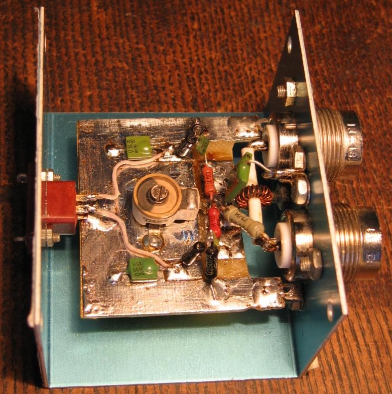

Пример практического исполнения датчика измерителя КСВ приведён в фото.
Он соединён с измерительным прибором трёхпроводным кабелем. Такое
исполнение измерителя КСВ часто удобнее, не надо толстый радиочастотный
кабель подводить к месту, удобному для наблюдения КСВ.

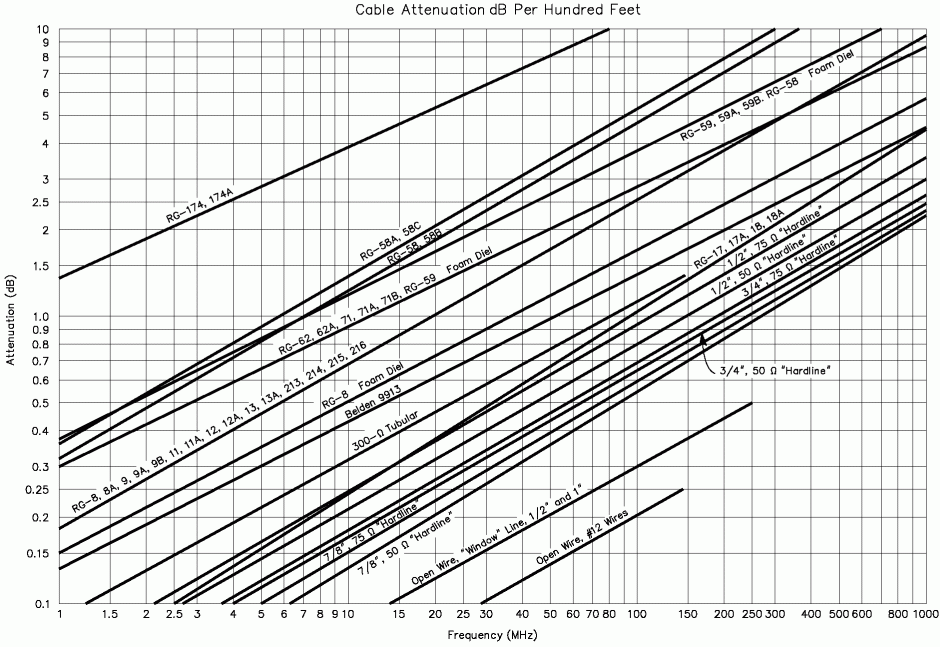

При удлинении кабеля между измерителем КСВ и
нагрузкой из-за потерь в
кабеле показания измерителя КСВ
несколько уменьшаются. Это особенно важно при настройке антенн УКВ, где
затухание в кабеле значительные. Если антенна
подключена через длинный, большое затухание имеющий кабель, при

Следующий калькулятор поможет посчитать потери в фидере, в котором
КСВ>1, и мощность, достигающую нагрузку.
Затухание в фидере при КСВ=1 можно взять с
графика
на конкретной частоте.
В нём затухание даётся для длины фидера 30,48 метров, но его несложно
пересчитать на применяемую длину. Эти параметры приблизительные, они
несколько изменяются в зависимости от изготовителя и могут сильно
ухудшатся при плохой (редкой) оплётке, старении кабеля, при попадании
влаги в оплётку и её окислении и т.д. Пример приведён для 50 метров кабеля
RG213, который при КСВ=1 на 30MHz имеет затухание 1,2 *
50/30,48 = 1,97dB. КСВ в кабеле равно 2.
Как видим, дополнительные потери в кабеле из-за КСВ=2 в
данном случае совсем не большие.
