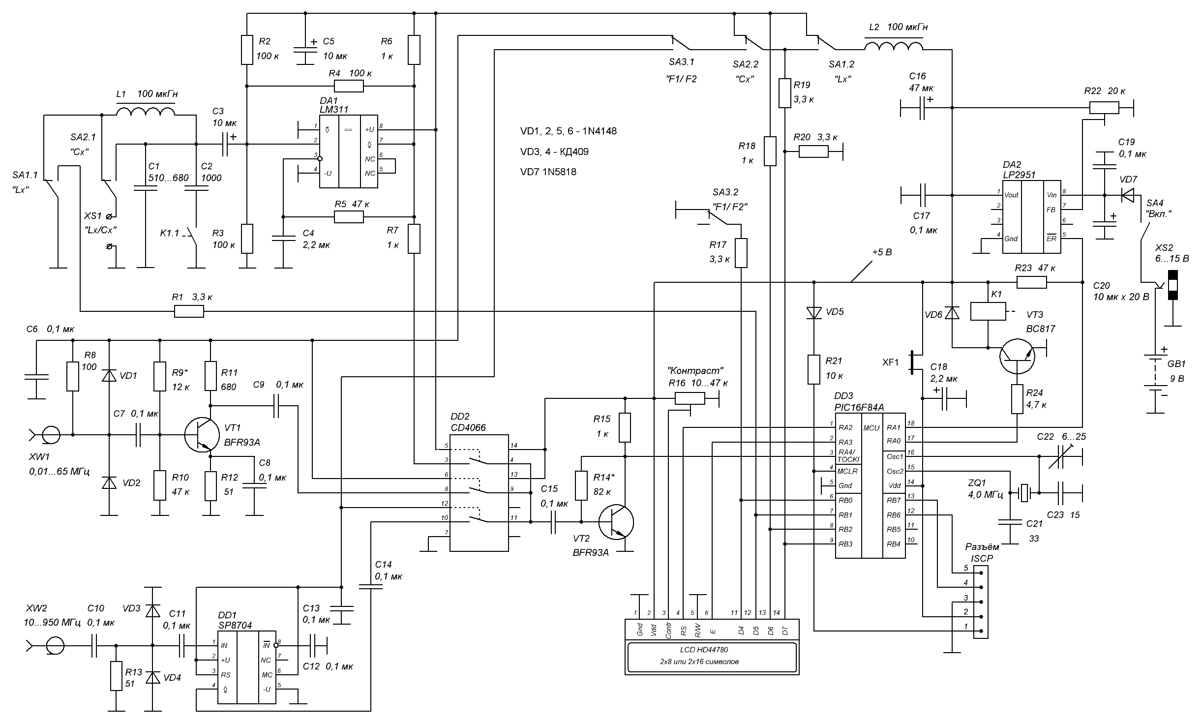

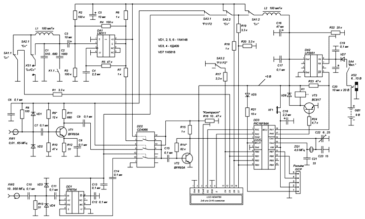

Электрическая схема прибора показана на рис. 1. В схеме можно выделить следующие  основные  узлы: измерительный генератор на DA1, входной усилитель режима F1 на VT1, входной делитель (прескалер) режима F2– DD1, коммутатор сигналов на DD2, блок измерения и индикации на DD3 и LCD, а также стабилизатор напряжения.
Подробнее
Измерительный генератор собран на микросхеме-компараторе LM311. Данная схема хорошо зарекомендовала себя в качестве генератора частоты до 800 кГц, обеспечивая на выходе сигнал, близкий к меандру. Для  обеспечения стабильных показаний генератор требует согласованной по сопротивлению и стабильной нагрузки.
Частотозадающими элементами генератора являются измерительная катушка L1 и конденсатор C1, а также коммутируемый микроконтроллером эталонный конденсатор C2. В зависимости от режима работы L1 подключается к клеммам XS1 последовательно или параллельно.
С выхода генератора сигнал через развязывающий резистор R7 поступает на коммутатор DD2 CD4066.

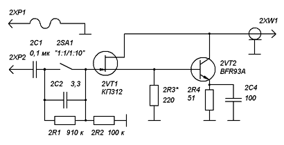

На  транзисторе VT1 собран усилитель сигнала частотометра F1. Схема особенностей не имеет за исключением резистора R8, необходимого для питания выносного усилителя с малой входной ёмкостью, во многом расширяющего область применения прибора. Его схема показана на рис. 2.
При пользовании прибором без внешнего усилителя необходимо помнить, что его вход находится под напряжением 5 Вольт, и поэтому необходим развязывающий конденсатор в сигнальной цепи.
Предделитель частотометра F2 собран по типовой для большинства подобных прескалеров схеме, лишь введены ограничительные диоды VD3, VD4. Необходимо заметить, что при отсутствии сигнала предделитель самовозбуждается на частотах около 800-850 МГц, что является типичным для высокочастотных делителей. Самовозбуждение пропадает с подачей на вход сигнала от источника с входным сопротивлением близким к 50 Ом. Сигнал  с усилителя и прескалера поступает на DD2.
Главная роль в приборе принадлежит  микроконтроллеру DD3 PIC16F84A. Данный микроконтроллер пользуется огромной и заслуженной популярностью у конструкторов благодаря не только хорошим техническим параметрам и небольшой цене, но и простоте в программировании  и обилию различных праметров его использования как от  производителя, компании MicroChip, так и всех, кто применял его в своих конструкциях. Желающим получить подробную информацию достаточно в любом поисковике Internet’а ввести слова PIC, PIC16F84 или MicroChip. Результат поиска Вам понравится.
Сигнал с DD2  поступает на формирователь, выполненный на транзисторе VT2.       Выход формирователя непосредственно подключен к входящему в микроконтроллер триггеру Шмидта. Результат расчётов выводится на алфавитно-цифровой  дисплей  с интерфейсом HD44780. Микроконтроллер тактируется частотой 4МГц, при этом его быстродействие составляет 1млн. операций в секунду. В приборе предусмотрена возможность внутрисхемного программирования посредством разъёма ISCP (in circuit serial programming). Для этого необходимо удалить перемычку XF1, изолировав этим цепь питания микроконтроллера от остальной схемы. Далее присоединяем программатор к разъёму и “зашиваем” программу, после чего не забываем установить перемычку. Такой способ особенно удобен  при работе с микроконтроллерами  в корпусе для поверхностного монтажа (SOIC).
Управление режимами осуществляется тремя кнопочными переключателями SA1–SA3 и будет подробно описано ниже. Данные  переключатели не только включают нужный режим, но и обесточивают не задействованные в данном режиме узлы, снижая общее энергопотребление. На транзисторе VT3 собран ключ управления реле, подключающего эталонный конденсатор C2.
Микросхема DA2 является высококачественным стабилизатором 5 Вольт с низким остаточным напряжением и сигнализатором разряда питающей батареи. Эта микросхема специально разрабатывалась для использования в устройствах  с низким токопотреблением и батарейным питанием. В питающей цепи установлен диод VD7 для защиты прибора от переполюсовки. Пренебрегать им не стоит!!!

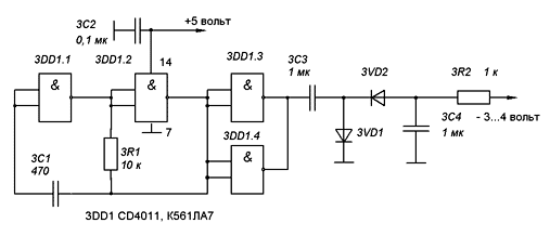

При использовании индикатора, требующего отрицательного напряжения, необходимо по схеме рис. 3 собрать источник отрицательного напряжения. Источник обеспечивает до –4 Вольт при использовании в качестве 3VD1, 3VD2 германиевых диодов или с барьером Шоттки.

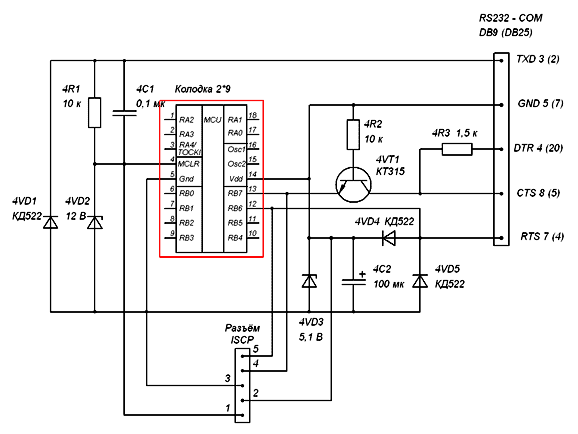

Схема программатора JDM, доработанного для внутрисхемного программирования, приведена на рис. 4. Подробнее о программировании будет сказано ниже в соответствующем разделе.

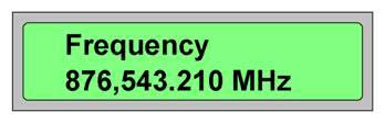

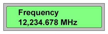

Режим частотометра. Для входа в данный режим необходимо вжать SA1 ”Lx” и SA2 “Cx”. Выбор пределов F1/F2 осуществляется переключателем SA3: отжат – F1, вжат – F2. С прошивкой для дисплея 2х16 символов на дисплее отображается надпись “Frequency”  XX,XXX.xxx MHz или XXX,XXX.xx MHz. Для дисплея 2х8 соответственно “F=” XXXXXxxx или XXXXXXxx MHz, вместо десятичной точки здесь используется символ □ над значением частоты.

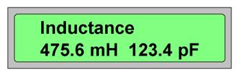

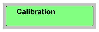

Режим самокалибровки. Для измерения индуктивностей и ёмкостей прибору необходимо пройти самокалибровку. Для этого после подачи питания необходимо отжать SA1 ”Lx” и SA2 ”Сx” (какой именно – подскажет надпись L или C). После чего прибор войдёт в режим самокалибровки и отобразит “Calibration” или ”WAIT”. После этого нужно сразу же вжать SA2 ”Сx”. Сделать это нужно достаточно быстро не дожидаясь срабатывания реле. Если же пропустить последний пункт, то ёмкость клемм не будет учтена прибором и “нулевые” показания в режиме ёмкости будут 1-2 пФ. Подобная калибровка (с вжатием SA2 ”Cx”) позволяет учитывать емкость выносных щупов-зажимов с собственной ёмкостью до 500 pF, однако пользоваться такими щупами при измерении индуктивностей до 10mH нельзя.
Режим “Cx может быть выбран после калибровки нажатием на SA2 ”Cx”, SA1 ”Lx” должен быть отжат. При этом выводится “CapacitanceXXXX xF или “C=” XXXX xF.

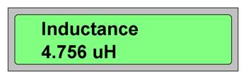

Режим ”Lx активизируется при нажатом SA1 ”Lx” и отжатом SA2 ”Cx”. Вход в режим двойной калибровки (для индуктивностей более 10 миллигенри) происходит при любом изменении положения SA3 ”F1/F2”, при этом помимо индуктивности отображается и собственная ёмкость катушки, что может быть  очень полезно. На дисплее отображается “InductanceXXXX xH или ”L=” XXXX xH. Выход из данного режима происходит автоматически при извлечении катушки из зажимов.

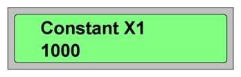

Режим установки констант.  Данный  режим необходим только при настройке прибора, поэтому вход в него предполагает подключение внешнего выключателя (или перемычки) между выводом 13 DD3 и общим, а также двух кнопок между выводами 10, 11 DD3 и общим проводом.
Для записи констант (см. выше) необходимо включить прибор при закороченном выключателе.  На дисплее  в зависимости от положения переключателя SA3 ”F1/F2” отразится “Constant X1” XXXX или “Constant X2” X.XXX. Кнопками можно изменять значение констант с шагом в один разряд. Для сохранения установленного значения необходимо изменить состояние SA3. Для выхода из режима необходимо разомкнуть выключатель и переключить SA3 или выключить питание. Запись в EEPROM происходит только при манипуляциях с  SA3.

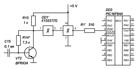

2. Доработка входных цепей микроконтроллера (см. рис.) увеличит стабильность измерения частоты. Можно также использовать аналогичные микросхемы серий 1554, 1594, ALS, АС, НС, например 74AC14 или 74HC132 с изменениями в схеме.
