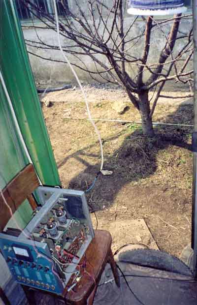

Когда основные “лабораторные” входные фильтры и усилитель мощности (старый ламповый У-100 на 3-х 6Р3С) были готовы и пришлось осваивать программное обеспечение для QRSS (медленный телеграф, когда точка равна, например 3 сек, а тире и пауза – 9 сек), то обратились за советом по e-mail к одному из “корифеев” ДВ в Европе – Geri DK8KW (http://www.qru.de/). К счастью встретили весьма благожелательное отношение и помошь с его стороны. Geri сообщил о том, что это первые, ему известные, попытки осваивать этот диапазон у нас в России (видимо до него не дошла информация о предыдущих российских экспериментах). В Европе все уже “заждались” р/любителей из России на ДВ! Так и возникла идея назвать и сделать наши первые эксперименты на ДВ – 1-ой Российской ДВ DX экспедицией. Мы тогда уже были уверены, что первые дальние связи на 136 кГц нам удастся провести – в первых российских экспериментах на ДВ нам виделось несколько принципиальных ошибок…
ДВ-PA из УНЧ У-100 на “рабочей” позиции

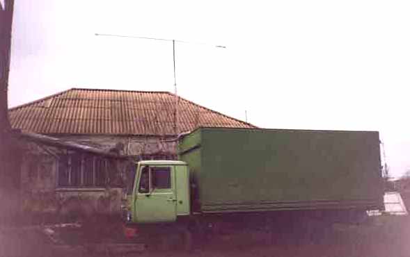

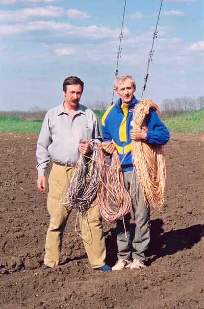

Проработка возможных вариантов антенн привела нас к весьма оригинальному техническому решению. Поскольку первоначально предполагалось относительно не длительная по времени экспедиция, то и антенна проектировалась хотя и очень эффективная и лёгкая, но недолговечная. За основу берётся полипропиленовая верёвка длиной 470 м и диаметром 5 мм (длиннее не нашлось на рынке!). Такая верёвка весит и вытягивается меньше и более прочная, чем капроновая, но не долговечна. С расстояния в 5м от начала верёвки начинаем обматывать вокруг неё на длине 110 м провод и, привязав в последней точке перпендикулярно ещё одну верёвку потоньше длиной 150 м, продолжаем обмотку уже этой верёвки тем же проводом. Закрепляем начало основной верёвки на верху мачты и оттягиваем её конец на полкилометра. Далее подтягивая 150-метровый конец к мачте, и подключая к нему передатчик, мы получаем настоящую Г-образную (или L, как её называют за рубежом) антенну весом всего около 10 кг.
Но практике это оказалось не так-то и просто осуществить из-за непогоды!
RU6LA и UA6LFQ со смотанной в бухты Big Vertical (2
мая)

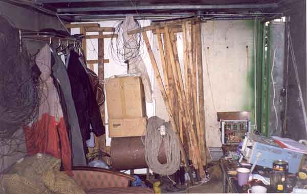

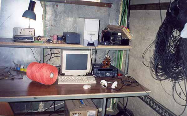

внутренне убранство шэка – на столе полукилометровая
бухта полипропиленовой верёвки

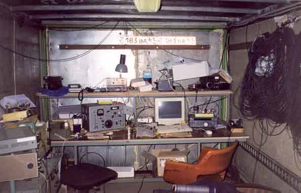

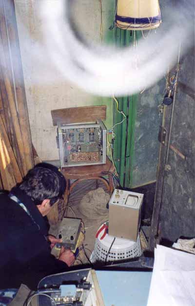

28-29 марта – наконец удается завесить антенну! Мы подтверждаем сроки начала экспедиции на 30/31 марта в европейском ДВ-рефлекторе и вечером 29 попадаем (RU6LA, UA6LV, UA6LFQ) на место. Развертывание в полевых условиях аппаратуры оптимизм убавляет – почти всё отказывается работать в поле… Поскольку места в шэке очень мало, решаем, что UA6LV выезжает за 20км на нашу contest-позицию и оттуда будет пытаться слушать и координировать наш TX сигнал на 136 кГц (других более близких корреспондентов просто нет!) и заодно искать QSX корреспондентов на КВ (на месте у нас есть только 160/80м антенны). А RU6LA и UA6LFQ занимаются восстановлением и настройкой аппаратуры.
наш шэк на колесах
рабочее место длиноволновика. Большой прибор –
необходимый LC-метр hi!

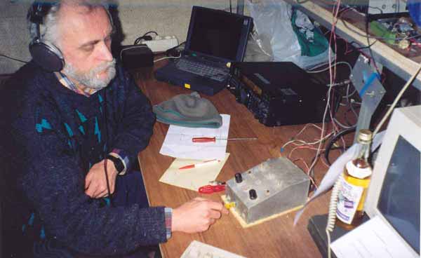

UA6LFQ проводит “на коленках” первое QSX QSO c UA6LV
– слева вверху первая
экспериментальная удлиняющая катушка hi!)

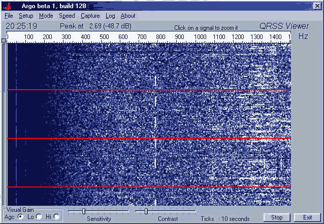

Прямо в полевых условиях делаем новый входной полосовой фильтр 3-го порядка из подручных материалов и, настроив его с помощью ГСС и вольтметра, сразу же в 00:00 принимаем в QRSS IK5ZPV ! Есть первое в жизни настоящее ДВ-LWL!
“пятёрка” из CQ IK5ZPV в ARGO. Красные полосы –
10-ти сек временные метки

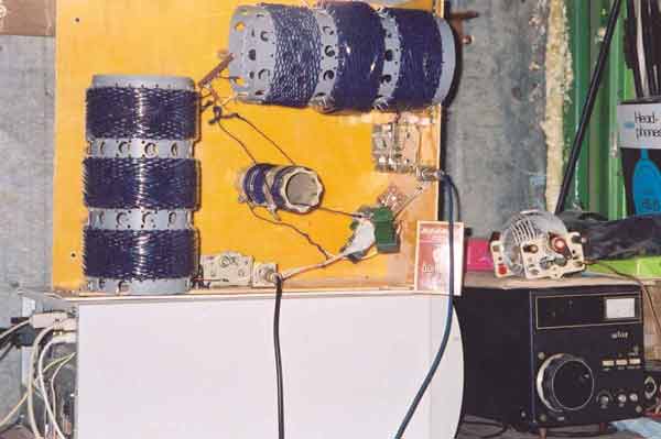

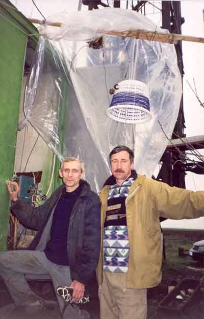

Дождь и сильнейший ветер вынуждают нас искать что-то для укрытия главной удлиняющей катушки (диаметром 40см, намотанной на… пластмассовой корзине из-под белья) – ведь её надо располагать подальше от всего. Расчётное напряжение на верху катушки более 20 кВ и это при мошности 100 Вт!
RU6LA и UA6LFQ под удлиняющей катушкой
