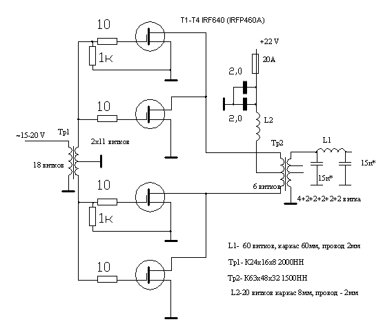

Что касается передатчика, то получение 100 ватт выходной мощности
большой проблемы не представляет. Проще выходной каскад собрать на полевых
транзисторах. Требуется только возбудитель мощностью около ватта и источник
питания.  Основное требование -  напряжение питание должно быть в четыре
раза ниже предельно допустимого для транзистора. Большой интерес представляют
транзисторы IRF640,
 Uc= 200 V, сопротивление перехода 0,18 ома, Ic= 18 A, P=125 w,  цена около
23 руб. Желательно ставить как минимум два транзистора параллельно, для облегчение
теплоотдачи. У меня от перегрева скончалось несколько штук IRFP460, радиатор
использовался небольшой, с принудительным обдувом,  когда подводима мощность
в однотактной схеме превысила 210 ватт (30V, 7A) транзистор не выдержал.
Сейчас для того чтобы облегчить транзисторам жизнь поставил на радиатор все,
что осталось: в одном плече два IRF640, в другом- два IRFP460, напряжение
питания для повышения надежности оставил 18 вольт, ток при этом за 10 ампер.
Обязательно в цепи затвора каждого транзистора для предотвращения возбуждения
на УКВ должен стоять резистор 5-10 ом. Выходной трансформатор типоразмера
63х32х28  1500НН, первичная обмотка 2х 6, вторичная 13 витков с отводами
через 2 витка провод диаметром 2 мм, на первичную обмотку можно использовать
звуковой кабель 2,5 квадрата и больше. Этот сердечник может выдержать до
киловатта мощности. Как вариант-  4-5 колец  45х28х12 2000НН. При использовании
в ламповом каскаде вышеприведенный сердечник работал гораздо лучше чем сердечник
от ТВС, в отличии от последнего он совершенно не грелся при подводимой мощности
в 480 ватт (2х 6П45С, 600V, 0,8А),  но лампы не выдерживали длительный режим
и я пока от них отказался. Применение ламп с большим анодным напряжение требует
хорошей изоляции обмоток от сердечника, по этой причине возможно применение
колец только большого диаметра.
Получение выходной мощности более 200 вт на 137 кГц сопряжено с определенными
трудностями. Этой осенью станциям из Германии разрешили иметь 1 вт ERPP,  обычно
достигнуть такой излучаемой мощности можно имея около киловатта на выходе,
и, как выразился Dave G3YXM, теперь на диапазоне будет слышно много сильных
сигналов из Германии и... взрывов тоже. Так в выходных фильтрах П-контура
уже при мощности около 100 ватт приходится конденсатор П-контура набирать
из нескольких меньшей емкости, чтобы уменьшить  нагрев, из-за  нагрева диэлектрика
конденсаторов плывет частота настройки контура. Если сделать без запаса греется
все, что только можно- провода, транзисторы, диоды в блоке питания.
