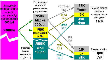

Сжатие полноцветной информации о документе формата А4 до размера средней Web-странички (46 Кбайт согласно данным на 1999 г.) теоретически вполне возможно. Учитывая растущую общественную потребность [2] в доступе к "подлинникам", кажется удивительным, что стандарт на графику такого назначения формируется только сегодня.
Претенденты на роль законодателей нового формата уже появились. Успехи фирмы AT&T в этом направлении может оценить каждый, установив plug-in для браузера (www.djvu.att.com/download.html) и посетив виртуальный архив манускриптов (dejavu.research.att.com/links, krasnodar.online.ru/hamradio/sch.htm, русские ресурсы) в новом "тексто-графическом" формате DjVu.
Формат DjVu [3] - первый шаг к "цветному факсу" - ориентирован на передачу, просмотр в сети и распечатку преимущественно текстовых документов, для которых важное значение имеет не только содержание, но и форма: цвет и фактура пергамента, оторванный уголок и следы от складывания вчетверо, клякса после подписи и круглое пятно от винной бутылки рядом с печатью. Архивы всего мира накопили огромное число исторических бумаг с неповторимым колоритом такого рода.
Существующие компактные форматы JPG, GIF, факс-стандарт CCITT и JBIG обеспечивают достаточное сжатие, однако узко специализированны либо на фотографиях, либо на черно-белой графике и тексте. Поэтому смешанные изображения в их исполнении выглядят нечитаемыми. Хороший тому пример - JPG-скриншоты на сайтах софтверных фирм: либо текст не разберешь, либо грузятся по полчаса. Разработчики DjVu, должно быть, учли безуспешный опыт создания "универсального солдата", их детище представляет собой бригаду из трех форматов "в одном флаконе". В основу разделения "обязанностей" внутри DjVu положены простые наблюдения и факты.
- Текст и другие контрастные рисунки удобочитаемы при сканировании с разрешением не менее 300 dpi.
- Напротив, легкое размытие фоновой графики даже улучшает восприятие текста. Поэтому фон без потерь для общего впечатления сохраняется с разрешением 100 dpi в отдельный слой "background".
Параметры компонентов изображения в формате DjVu.
| Имя слоя | Пояснение | Разрешение, dpi | Глубина цвета, bits/pix |
| Mask | монохромная маска-трафарет | 300 | 1 |
| Background | цветной фон | 100 | 24 |
| Foreground | цвета маски | 25 | 24 |

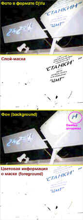

- Основная проблема - отделить текст от фона, особенно если это цветной текст, и более того, разноцветный. К счастью, цвет текста в большинстве документов практически одинаков в рамках одного знака. Это позволяет сохранять цветовую информацию о тексте с разрешением всего 25 dpi (слой "foreground") (см. табл.).
Разделение изображения на текст и фон (формирование слоя-маски) основано на так называемой мультимасштабной кластеризации. Изображение разбивается на разноразмерные вложенные сетки, в каждой ячейке которых происходит распознавание текстовых и фоновых цветов по максимальным пикам на гистограмме. Отделив текст от фона в самой крупной сетке, алгоритм переходит к уточнению на основе данных из сеток меньшего размера. Разработчиками найдено эмпирическое соотношение: цвет, определенный как "текстовый" в наибольшей ячейке, смешивается с "текстовым" цветом в меньшей, вложенной ячейке в пропорции 20% к 80% [4]. Результат смешения принимается за цвет текста для расчетов в еще более мелкой сетке по тому же принципу 20/80.
Очевидно, смешение одинаковых цветов даст тот же самый цвет. В этом случае вложенные ячейки игнорируются, и общий объем информации о слое-маске уменьшается на 10...30% по сравнению с разбиением одноразмерной сеткой наименьшего шага.Мультимасштабная кластеризация не всегда дает ожидаемые результаты (рис. 1). При переводе некоторых документов (например, обложка "Компьютерры" #331, www.computerra.ru/2000/2) в формат DjVu даже человеку порой непонятно, что является значимой информацией, а что - фоном. Программные конвертеры (я пользовался DjVuerPro [5], http://www.feith.com/) предоставляют возможность выбора параметров границы фон-текст. Как правило, это фильтры размера, цвета и инверсии. Фильтр размера позволяет отнести к фону слишком большие буквы (аршинный заголовок и т. п.). Действие двух других фильтров не столь очевидно - их функция в чем-то схожа с системами OCR (оптического распознавания текста).
Мне представляется такая некомпьютерная аналогия формата DjVu, в виде набора инструментов художника-агитатора: баллончики с красками для быстрого и грубоватого "подмалева" фона (например, небо и радуга) - слой "background"; аккуратный трафарет для основного лозунга (или логотипа) - слой-маска "blaсk&white", и поролоновый валик для накатки трафарета - слой "foreground".
Используя эту аналогию, легко понять еще один принцип экономии битов в DjVu: если трафаретный текст занимает значительную площадь изображения, следует ли сначала вырисовывать фон в тех местах, которые позже будут все равно закрашены по трафарету? Даже для живого художника это вопрос эвристической логики, если учитывать не только расход красок, но и время выполнения работы.

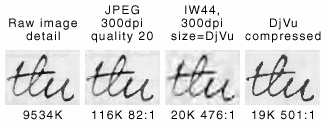

В DjVu для сжатия фона, маски и цветовой информации о маске применяются различные алгоритмы. Фон сжимается вейвлет-алгоритмом IW44 (4х4 wavelets), слой-маска, не содержащая цветовой информации, упаковывается методом JB2, аналогичным применяемому в факсах. Цветовая информация о тексте так же кодируется IW44, но предварительно загрубляется до 25 dpi.
Формат IW44 очень близок к новому стандарту JPEG2000 ("КТ" #331, стр. 7), но, по заверениям разработчиков, менее требователен к системным ресурсам при декомпрессии изображения во время просмотра. Попробуйте открыть в любом графическом редакторе какой-нибудь стандартный JPG размером 2500х3500 точек, и вы оцените важность этого преимущества.
Слой-маска перед упаковкой JB2 претерпевает оптимизацию с целью освобождения от "случайных" штрихов и "шума сканера" на основе так называемого Soft pattern matching algorithm, описываемого непереводимым для меня бытовым английским в манере стихов В. Маяковского:

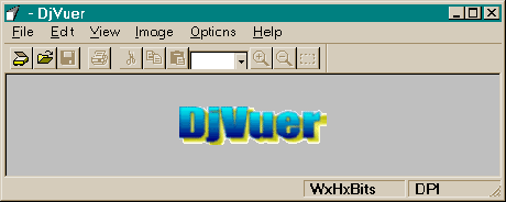

Насколько я понял из описания на сайте, этот формат был придуман для помещения в Сеть сканированных изображений, совмещенных с текстом. Оптимизация его основана на том, что фоновое изображение (например, фотография) как бы отделяется от текста и оптимизируется по алгоритму, сходному с JPEG'овским, а текст - сжимается отдельно (вероятно, путем индексирования аналогично GIF'у - впрочем, это только мое впечатление; может быть, кто-то имеет более точные сведения? буду рад узнать). Когда я прочитал об этом (уже не помню, как я попал на тот сайт, вероятно, чисто случайно), я подумал: это именно то, что нужно для геологической графики. И приступил к экспериментам. Предварительно скачав plug-in для просмотра Дежавю-картинок и соответствующий инструментарий, именуемый DjVuer - программу для преобразования всяких растровых форматов в формат djvu. Программа эта бесплатная, хотя сущесвует и вариант за 195 долларов. В чем отличие - я не очень понял.
И так, программа DjVuer (текущая версия 1.6, скачал несколько дней назад) представляет собой самораспоковывающийся exe'шник объемом чуть больше 2,2 мегабайт. К нему прилагается DjVexin - насколько я понял, некий модуль, осуществляющий взаимодействие с ActiveX (у меня при инсталляции сообщил о какой-то ошибке, посему не знаю, что это такое). После инсталляции DjVu и запуска программы появляется такое вот окошечно (рис. 1).
Далее следует открытие файла для преобразования. DjVuer понимает форматы (кроме собственного, разумеется - *.djvu) TIFF, JPEG, BMP, IW44 и PNM (что такое два последние - не знаю, может, кто просветит?). Изображение можно превратить в негатив, трансформировать в градации серого (цветное - правда, после этого оно становится почему-то в несколько раз больше), вращать, зеркально отразить или перевернуть по горизонтальной оси. И после этогозаписать в собственном формате, в формате BMP или PPN (что это - тоже не знаю). А перед этим - установить настройки записываемого изображения.
Таковых - две: разрешение исходного изображения и качество целевого. Поскольку изначальное предназначение программы - сканирование изображений (пока не пробовал, так как сканера у меня сейчас нет), качество исходного изображения определяется разрешением сканирования. Имеет три градации: высокое (300 dpi и выше), среднее (200-300 dpi) и низкое (100 dpi и ниже). То есть то, что отсканировано с минимальным разрешением, подвергается наибольшему улучшению. Поэтому значение исходного разхрешения (ИР) обратно пропорционально качеству получаемой картинки. Качество целевого изображения определяется установкой ползунка в позиции от 20 до 100 (верятно, процентов чего-то). Представление о степени сжатия файла при различных исходных разрешениях (качество целевого изображения во всех случаях - 100%) можно видеть в таблице.
После записи файл можно просмотреть через браузер с соответствующим plug-in'ом. При просмотре по щелчку правой клавишей мыши могут быть выбраны многочисленные опции: цветной или черно-белый режим, zoom (от 25 до 300% исходного изображения или по ширине окна браузера), подробная информация о файле (количество пикселей, разрешение, степень компрессии). Естественно, изображение может быть распечатано.
Гиперссылка на файл DjVu может быть дана стандартным тэгом a href="*.djvu". Однако мне не удалось встроить djvu-файл в файл html, ни, естественно, тэгом img scr="*.djvu", ни в качестве объекта. Соответственно, изображению нельзя приписать заголовок, подрисуночную подпись и прочие атрибуты, если это не сделано непосредственно на рисунке.
