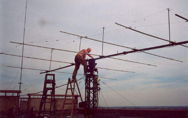

Привожу описание логопериодической антенны, которую я рассчитал, построил и установил в 1999 году.

Конструктивно антенна выполнена на обычном трубчатом буме.

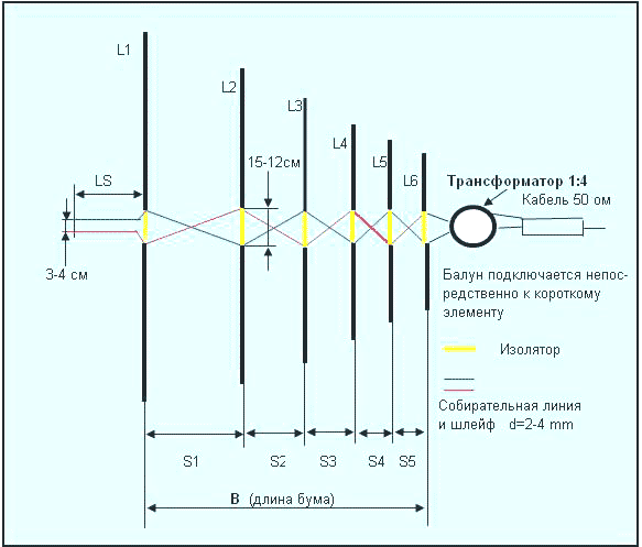

Принятые обозначения:
L1- длина элемента.
S1- Расстояние между
элементами.
LS- Согласующая короткозамкнутая линия
В- Длина бума.
К-
Расчетный коэффициент.
t- Коэффициент прогрессии.
l- длина волны.
N -
количество элементов.

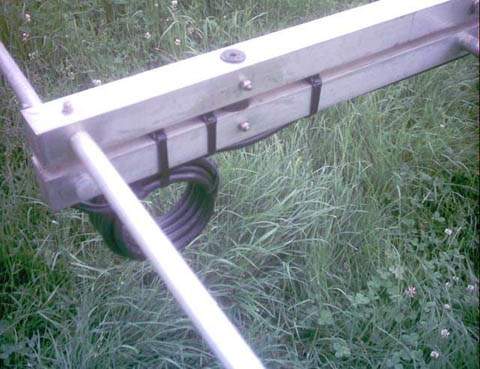

Изоляция "разорванных" в середине элементов проведена следующим образом: применен капроновый профиль квадратного сечения (водовод, применяемый в сельском хозяйстве), в который запрессованы дюралевые трубки (лыжные палки) внешним диаметром 17 мм. В них вставлены и закреплены саморезами сами трубки элементов. В середине капронового профиля сверлятся два отверстия диаметром 8 мм. для крепления к буму хомутом. Хомут использован от телевизионных антенн и имеет шипы, препятствующие проворачиванию элемента. Крепление элементов может быть проведено традиционным путем на изоляторы на текстолитовых или стеклотекстолитовых площадках.
Антенна питается стандартной симметричной проводной (собирательной) линией, выполненной медным проводом сечением не менее 1.5 мм в высококачественной изоляции и имеет согласующую линию: сзади (по отношению к направлению излучения) короткозамкнутую, определяющую ослабление назад. Эта линия дополнительно превращает антенну в короткозамкнутую систему, что соответствует п. 5 общих требований.
Спереди непосредственно к короткому элементу подключен симметрирующим ВЧ трансформатор (балун), имеющий коэффициент трансформации 1:4. Балун намотан на ферритовом кольце, имеющим магнитную проницаемость 600. Обмотка трансформатора выполнена модифицированным коаксиальным кабелем. Из коаксиального кабеля с внешним диаметром 10 мм удаляется жила с изоляцией и вместо ее протаскиваются два провода во второпластовой изоляции сечением не менее 1 мм. Соединение стандартное для трансформатора 1:4 - конец одной обмотки с началом другой. Количество витков - 4. Испытание балуна на 100 ваттном эквиваленте показало, что коэффициент передачи меняется в диапазоне 1.8 - 50 mHz от 1 до 1.1 При отсутствии необходимого кольца нужной проницаемости и размера можно применить ферритовое кольцо от отклоняющей системы телевизора. Кольцо разбирается на две половины и склеивается клеем с ферритовым наполнителем, что резко снижает потери мощности в нем.

Таблица размеров антенны для частот от 14.000 до 29.000 mHz :
| LS = 112 | t = 0.82259 | K = 3.514 | B = 600 |
| Длина элемента L см. | Расст. между элем. S см. |
| L1 = 1070 | S1 = 171 |
| L2 = 880 | S2 = 141 |
| L3 = 724 | S3 = 115 |
| L4 = 595 | S4 = 95 |
| L5 = 490 | S5 = 72 |
| L6 = 403 |
Антенна была собрана и поднята на высоту 12 метров около деревянного загородного дома при помощи легкой телескопической мачты. Использован дешевый вращающий механизм китайского производства, предназначенный для вращения телевизионных антенн, приобретенный в фирме "Радиоспектр".
Полученные технические параметры можно оценить как превышающие заданные в начале (кроме 14 mHz, т.к. мала высота подъема для этого диапазона). Измерения параметров проводились на всех диапазонах, включая WARC с радиолюбителем, находившимся на расстоянии 15 км прямой видимости. Полученные характеристики в среднем F / B - 25 db ; F / S - 30-35 db.
Точность замеров относительна с поправкой на радиолюбительскую аппаратуру. К сожалению, провести измерения с лабораторией ГСН не состоялись т.к. антенна установлена за городом и прямая видимость отсутствует.
Коэффициент отраженной волны в диапазоне от 14 до 29 mHz колебался от 1.1 до 1.5. Замер проводился измерителем SWR трансивера Icom - 746.
Следует отметить большую "привередливость" антенны к расположенным рядом металлическим предметам и высоте подъема. Антенна сначала была испытана на высоте 7.5 метра и результат испытаний на частоте 18 mHz показал, что при такой высоте передний лепесток размыт и соотношение F/B не более 5-8 децибелл.

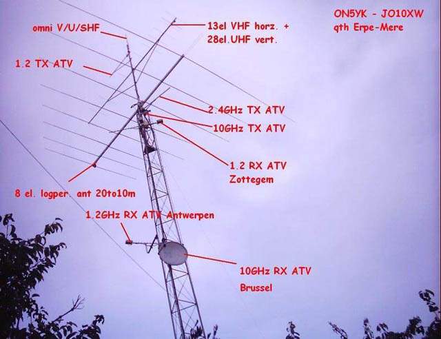

Простое согласование антенны с кабелем предложил ON5YK, выполнивший антенну по этой программе. Собирательная линия выполнена из 2-х дюралевых профилей, является несущей траверсой и имеет волновое сопротивление 50 Ом. КСВ у этой антенны не превысил 1.2 во всем диапазоне частот от 14 до 29 мГц.
Общий вид антенн ON5YK

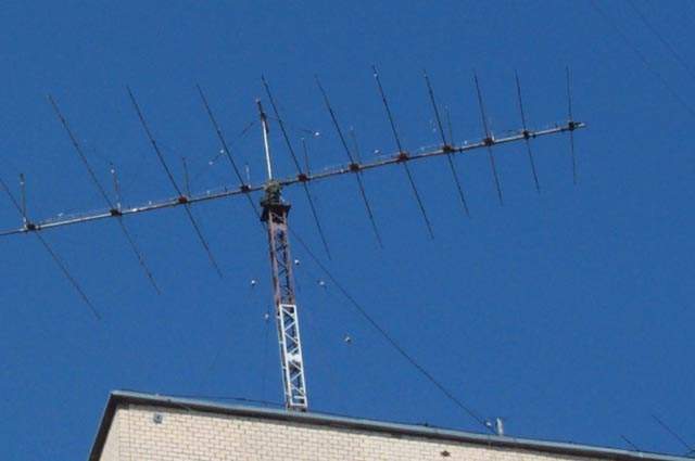

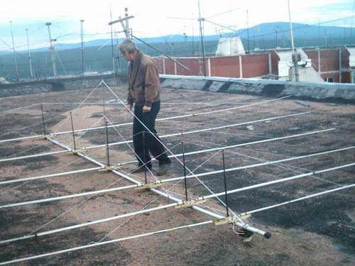

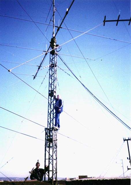

Привожу ряд фотографий антенн, рассчитанных по этой программе. Полезными могут оказатся способы выполнения антенны, мачты, собирательной (согласующей) линии и пр.
UA1BJ
UA0QMH
UR5TW
UR7TO
