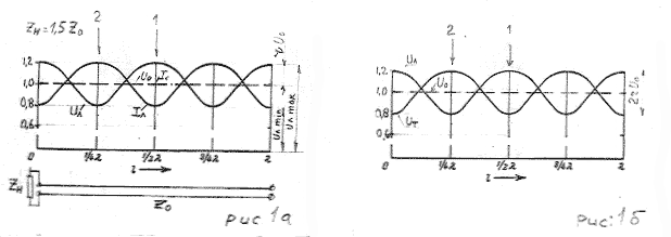

На рис.1а показано распределение напряжения UЛ и тока IЛ вдоль линии для этого случая (потери в линии не учитываются). Масштаб по оси ординат для тока принят в Z0 раз больше, при этом получается одинаковый размер обоих графиков по вертикали. На рисунке также показаны пунктиром графики напряжения UЛ0 и тока IЛ0 в виде прямой линии в случае, когда RН=Z0. Взят участок линии длиной 1λ, при большей длине картина будет циклично повторяться через каждые 0,5λ. В тех точках линии, где фазы падающей и отраженной волн совпадают, напряжение максимально и равно UMAX=UЛ0(1+r)=UЛ0(1+0,2)=1,2UЛ0, а в тех, где фазы противоположны – минимально UMIN=UЛ0(1–0,2)=0,8UЛ0. По определению КСВ=UMAX/UMIN=1,2UЛ0/0,8UЛ0=1,5.
Напишем отдельно - КСВ=(1+r)/(1–r) и, соответственно,
r=(КСВ–1)/(КСВ+1).                                                                                         (3)
Отметим важную особенность – сумма максимального и минимального напряжений UMAX+UMIN=UЛ0(1+r)+UЛ0(1-r)=2UЛ0, а разность UMAXUMIN=2rUЛ0. По полученным значениям можно рассчитать мощность падающей волны PПАД=UЛ02/Z0 и мощность отраженной волны РОТР=(rUЛ0)2/Z0. В нашем случае (КСВ=1,5 и r=0,2) мощность отраженной волны составит всего 4% от мощности падающей.
Определение КСВ путем измерения напряжения вдоль участка линии в поисках значений UMAX и UMIN широко применялось в прошлом не только на открытых воздушных линиях, но и в мощных коаксиальных фидерах, преимущественно на УКВ. Для этого использовался измерительный участок фидера, имеющий длинную продольную щель, вдоль которой перемещалась тележка с вставленным в нее зондом – головкой ВЧ вольтметра.
КСВ линии можно также определить по результатам измерения тока  IЛ в одном из проводов линии на участке длиной не более 0,5λ. Зная максимальное и минимальное значения, можно вычислить КСВ по формуле КСВ=IMAX / IMIN. Для измерения тока широко применяют преобразователь ток / напряжение в виде токового трансформатора (ТТ) c определенным нагрузочным резистором, напряжение на котором UT пропорционально и синфазно измеряемому току. Отметим интересную (теоретическую) возможность – при определенных параметрах ТТ на его выходе можно получить напряжение, равное напряжению на линии (между проводниками), т.е. UT = IЛZ0.
На рис.1б приведены совместно графики изменения UЛ и UТ вдоль линии, которые имеют одинаковые амплитуду и форму, но расположены со сдвигом 0,25λ. Анализ этих кривых показывает, что можно определить r (или КСВ) при одновременном измерении величин UЛ и U'Т в любом месте линии. В местах расположения максимумов и минимумов обеих кривых (т.т. 1 и 2) это очевидно: отношение этих величин UЛ/U'Т (или U'Т/UЛ) равно КСВ, сумма равна 2UЛ0, а разность равна 2rUЛ0. В промежуточных точках UЛ и UТ сдвинуты по фазе и их нужно складывать как векторы, однако приведенные выше соотношения сохраняются, так как отраженная волна напряжения всегда обратна по фазе отраженной волне тока, а rUЛ0 = rU'Т0.

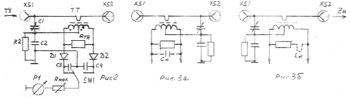

1.2. Первые сведения об устройствах такого рода относятся к 1943 г. и воспроизведены в [1]. Первые известные автору практические устройства было описаны в [2, 3]. Вариант схемы, взятый за основу, воспроизведен на рис.2.
 Устройство содержало:
а) датчик напряжения – емкостной делитель на С1 и С2 с выходным напряжением UC, значительно меньшим, чем напряжение на линии UЛ;
б) датчик тока - токовый трансформатор Т1, намотанный на карбонильном кольце. Первичная обмотка Т1 имела 1 виток в виде проводника, проходящего по центру кольца. Вторичная – n витков, нагрузка по вторичной обмотке – резистор R1, выходное напряжение 2UТ. Вторичную сторону можно выполнить из двух отдельных обмоток, каждая с напряжением UТ и своим нагрузочным резистором, однако конструктивно удобнее сделать одну обмотку с отводом от середины. Данные Т1, R1 и делителя С1/С2  выбраны с расчетом, чтобы при согласованной нагрузке RН=Z0 напряжения UС=UТ;
в) детекторы на диодах VD1 и VD2, переключатель SW1 и вольтметр на микроамперметре РА1 с добавочными резисторами.
Вторичная обмотка Т1 включена таким образом, что при подключении ТХ к левому разъёму, а нагрузки к правому на диод VD1 поступает суммарное напряжение UС+UТ, а на диод VD2 – разностное,. При согласованной нагрузке отраженная волна отсутствует, следовательно и напряжение на VD2 должно быть нулевым. Это достигается в процессе балансировки за счет уравнивания напряжений UТ и UС с помощью подстроечного конденсатора С1 (возможна балансировка и за счет изменения величины R1). Как было показано выше, после такой настройки величина разностного напряжения (при ZНZ0) будет пропорциональна коэффициенту отражения r. Измерение с реальной нагрузкой производится так: сначала в положении переключателя SW1 “падающая” с помощью калибровочного резистора R3 выставляют положение стрелки прибора в конце шкалы (условно 100 микроампер), затем SW1 переводят в положение “отраженная” и отсчитывают величину r. Применительно к случаю с RН=75 Ом прибор должен показать 20 мкА, что соответствует r=0,2. Значение КСВ определяют по формуле (3) – КСВ=(1+0,2)/(1–0,2)=1,5 или КСВ=(100+20)/(100–20)=1,5 (в этом примере детектор условно линейный, в действительности необходимо вводить поправку). После дополнительной настройки прибор может быть использован для измерения падающей и отраженной мощностей.

Вновь обратимся к рис.1б, кривые на котором соответствуют КСВ=1,5 (кривые UЛ и U'Т для линии будут  соответствовать UС и UТ в нашем случае). В т.1 UСmax=0,5+0,1=0,6 В, UТmin=0,45–0,09=0,36 В и КСВ=0,6/0,36=1,67. В т.2 UТmax=0,45+0,09=0,54 В, UCmin=0,5–0,1=0,4 и КСВ=0,54/0,4=1,35. Из этого несложного расчета видно, что в зависимости от места включения такого КСВ-метра в линию с реальным КСВ=1,5 или при изменении длины линии между прибором и нагрузкой могут быть отсчитаны разные значения от 1,35 до 1,67.

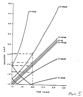

1.4. Для иллюстрации того, как сильно могут повлиять рассмотренные выше и другие причины на достоверность КСВ-метра, на рис.4 показаны результаты проверки двух фирменных приборов [4].
Проверка заключалась в том, что несогласованная нагрузка с расчетным КСВ=2,25 устанавливалась на конце линии, состоящей из ряда последовательно соединенных отрезков кабеля с Z0=50 Ом длиной каждый по λ/8. В процессе измерений полная длина линии изменялась от λ/8 до 5/8 λ. Проверялись два прибора: недорогой BRAND X и одна из лучших моделей – BIRD 43. Как говорится – комментарии излишни.
На рис.5 приведен график зависимости ошибки измерений от величины коэффициента направленности D (directivity) КСВ-метра [4], где по горизонтальной оси отложены реальные значения КСВ (v.s.w.r.), а по вертикальной – измеренные с учетом ошибки в зависимости от величины D КСВ-метра.
Пунктиром показан пример – реальный ксв = 2,  прибор с D = 20 дБ даст показания  1,6 или  2,5 , а при D = 40 дБ ошибка значительно меньше, соответственно 1,9 или 2,1. Аналогичные графики применительно к КБВ=1/КСВ приведены в [5].
В конструкции рис.2 этот коэффициент равен отношению напряжений ВЧ на анодах диодов VD1 и VD2 при подключении к выходу КСВ-метра нагрузки с RН=Z0: D=20lg(2U0/Uост), дБ, Таким образом, чем лучше удалось сбалансировать схему (чем меньше UОСТ) тем выше D. Можно также использовать показания индикатора РА1 - D=20lg(IПАД/IОТР), дБ, однако это значение D будет менее точным из-за нелинейности диодов.

Схема КСВ-метра приведена на рис.7 и отличается от базовой схемы рис.2 наличием трех цепей коррекции.
Рассмотрим эти отличия по отдельности:
- Верхнее плечо емкостного делителя выполнено из двух одинаковых постоянных конденсаторов С1′+С1″=С1, подключенных к входному и выходному разъёмам, фазы напряжений на которых несколько различаются (п.1.3.). При таком включении фаза UС усредняется и сближается с фазой UТ, что улучшает балансировку.
- За счет включения катушки LК сопротивление верхнего плеча емкостного делителя становится частотнозависимым, что позволяет выровнять балансировку на верхнем краю диапазона (21…30 МГц).
- Подбором сопротивления R2 (постоянной времени R2C2) можно компенсировать разбалансировку, вызванную спадом напряжения UТ и его фазовым сдвигом на нижнем краю диапазона (3,5…1,8 МГц).
Кроме отмеченного, балансировка осуществляется с помощью подстроечного конденсатора С3, включенного в нижнем плече делителя. При этом упрощается монтаж и становится возможным применение маломощного малогабаритного подстроечника.

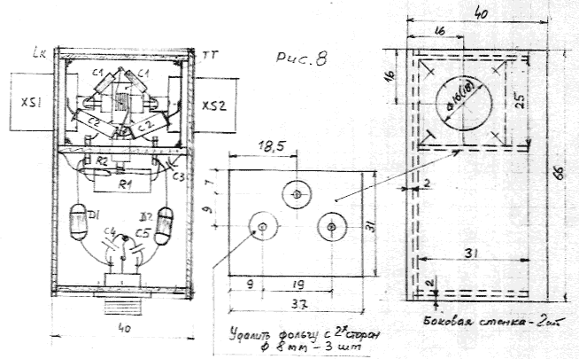

2.4. Конструкция
Корпус датчика в раздельном варианте (КМА-01) может быть изготовлен из меди, алюминия или спаян из пластинок 2-х стороннего фольгированного стеклотекстолита толщиной 1,5…2 мм. Эскиз такой конструкции приведен на рис.8, там же даны размеры заготовок.
Пунктирными линиями показаны места соединения перед пайкой, которая для большей прочности производится с обеих сторон. Корпус состоит из двух отсеков, в одном оппозитно расположены ВЧ разъемы (СР-50 или SO-239 c фланцами размерами 25х25 мм), перемычка из провода Æ1,4 мм в полиэтиленовой изоляции Æ4,8 мм (от кабеля РК50-4), токовый трансформатор Т1 , конденсаторы емкостного делителя (С1′+С1″=С1, С2′+С2″=С2) и компенсационная катушка LК, в другом резисторы R1, R2, диоды, подстроечный и блокировочные конденсаторы и малогабаритный НЧ разъем. В средней фольгированной перегородке (рис.8б) устанавливаются три проходных изолированных контакта (например, латунные винты М2...М3), места их расположения показаны на чертеже. Выводы Т1 и R1 – минимальной длины.
Конструкция индикаторного блока без особенностей и здесь не рассматривается.

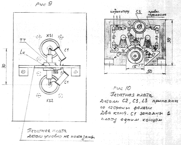

ВЧ датчик совместного варианта (КМА-02) монтируется на задней стенке (медь, алюминий, латунь) общего корпуса КСВ-метра (рис.9).
В отличие от первого варианта все детали (кроме Т1 и разъёмов XS1 и XS2) смонтированы на печатной плате (рис.10), туда же припаян трехконтактный НЧ разъем типа межблочных телевизионных. Оба конденсатора С1′ и С1″ одним концом припаяны к контактной площадке на печатной плате, а другими концами – к ВЧ разъёмам. С2 (1шт), С3 и Lк расположены со стороны фольги. R3 перенесен на плату, где для дополнительной развязки по ВЧ установлено 2 резистора R3 (рис.10) с допуском не более 5%. Плата крепится к панели между ВЧ разъёмами с помощью небольших напаянных уголков из меди толщиной 0,5…1 мм. Датчик желательно накрыть экраном. Конструкция индикатора – без особенностей.
