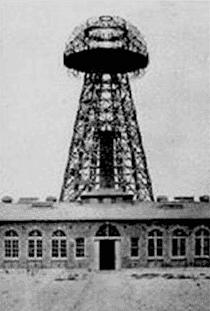

Тесла (9 июля 1856 – 7 января 1943 ) в то время занимался опытами по передаче энергии без проводов. Нельзя сказать абсолютно точно, каких результатов он при этом достиг. В частности, описание опытов по передаче энергии по поверхности Земли без проводов описано в [2].
До настоящего времени большинство опытов Тесла по передаче энергии без проводов не повторены.
“Усилительный передатчик” Тесла, с помощью которого он проводил опыты по передаче энергии был им запатентован и описан в патенте (см. [3]). Но это описание не позволяет повторить практически это устройство. Многие публичные демонстрации проводимых Тесла экспериментов напоминали тщательно спланированные фокусы. И все таки можно предположить, что если бы Тесла потратил свои силы не на исследование передачи энергии без проводов, а на разработку устройств беспроводной связи, то он мог бы достигнуть на этом поле больших успехов. Тем более что в средствах Тесла в то время не испытывал недостатка. Но… История распорядилась по другому, первая трансокеанская связь была проведена не им, а Маркони. (Впрочем, сам Тесла утверждал, что в 1901 году им была установлена связь с … Марсом, что конечно более дальше чем между двумя континентами Земли… )

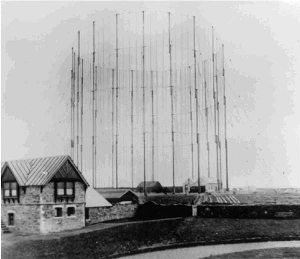

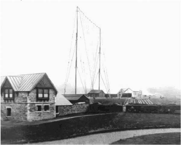

На передающей станции расположенной в Poldhu использовалась грандиозная коническая антенна. Она состояла из 20 мачт, каждая из которых была 61 метр высотой, расположены они были кругом имеющем диаметр 61 метр. Эти мачты удерживали 400 (!) проводников которые составляли перевернутый конус. Проводники были изолированных друг от друга на вершинах мачт, и соединенных вместе в вершине конуса.
Cone antenna
Но прошедшими ураганами антенны обеих этих станций были разрушены. Может быть кто другой и отступил бы но только не Маркони! Маркони принял решение не откладывать эксперименты по установлению трансатлантической радиосвязи. Приемную станцию из США Маркони перенес в Канаду, в St John’s Newfounland. На передающей станции, расположенной в Новой Шотландии была восстановлена передающая антенна. Конечно, в этом случае возможна была только односторонняя радиосвязь. Но даже это могло бы доказать преимущества радиосвязи. При расположении приемной станции в Канаде расстояние между приемником и передатчиком уменьшилось, и это давало Маркони уверенность в возможности установления трансатлантической радиосвязи.

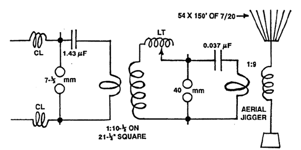

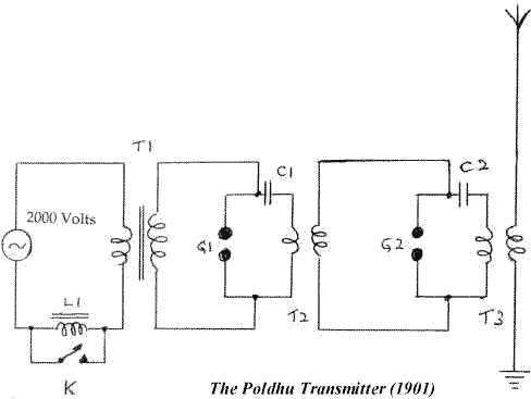

На этих станциях в Канаде и США использовалась самая современная для того времени аппаратура. На передающей станции использовался передатчик, в 100 раз выше мощности самого мощного ранее используемого Маркони передатчика. Для питания этого передатчика использовался альтернатор мощностью 75 киловатт. Для вращения альтернатора использовался паровой двигатель. Длина волны, используемая для первой трансокеанской радиосвязи, была предположительно равна 366 метров [5]. Иногда встречаются другие значения длина волны первой радиосвязи ( от 366 до 1100 метров ), но все же считается более верной эта величина. В то время еще не было точных волномеров, и длина волны передающей радиостанции измерялась косвенно. Схема передатчика, используемого для первой трансокеанской связи приведена на Рисунке ( взят из [5] ) .
Схема передатчика используемого для трансокеанской связи (передатчик Маркони)
В разных литературных источниках приводят несколько отличающиеся друг от друга сведения о конструкции передающей антенны, используемой Маркони для первой связи через Атлантический океан. Но очевидно это была так называемая Fan antenna, которая представляла собой 54 провода натянутых в форме треугольника и разделенных изоляторами через 1 метр. Мачты, удерживающие всю эту конструкцию были высотой 46 метров. Использовались мачты от старой поверженной антенны.
Fan antenna

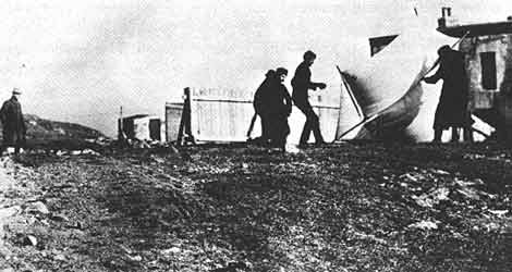

На приемную станцию расположенную в St John’s, Newfounland Маркони с двумя ассистентами англичанами Kemp и Paget прибыл 6 декабря 1901 года. В устье бухты, в старых казармах Signal Hills был оборудован приемный пункт. Несколько дней заняли последние приготовления. 10 декабря Маркони пытался поднять приемную антенну с помощью огромного шестиугольного змея длиной 2,7 метра. Змей был сделан из бамбуковых палок обтянутых шелковой материей. Но сильный ветер порвал веревку которая удерживала змея, который затем упал в море. Следующая попытка поднять приемную антенну, проведенная 11 декабря тоже была неудачной. Для подъема антенны Маркони пытался использовать надутый водородом шар диаметром более четырех метров. Сильный ветер порвал веревку, удерживающую этот шар, и он скрылся в тумане неба Канады. Но Маркони не сдается. 12 декабря он повторяет попытку поднять антенну на водородном шаре, использовав для его удержания более крепкую веревку. ( Рисунок: 12 декабря 1901 ) (взят из [6] )). Шар поднялся вверх на 150 ( по другим источникам на 120 метров ) метров и удерживался с помощью веревки.
Marconi and Kemp
Запуск шара (12 декабря 1901)

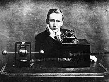

Немедленно с помощью проволочного телеграфа на передающую станцию расположенную в Poldhu , Cornwall, Nova Scotia, было передано сообщение, что приемная станция готова к работе. Передача началась в 11-30. Практически сразу Маркони принял переданные из Новой Шотландии сигналы - три точки, буква “S”.
Маркони на приемной станции в St John’s, Newfounland, 12 декабря 1901 года
