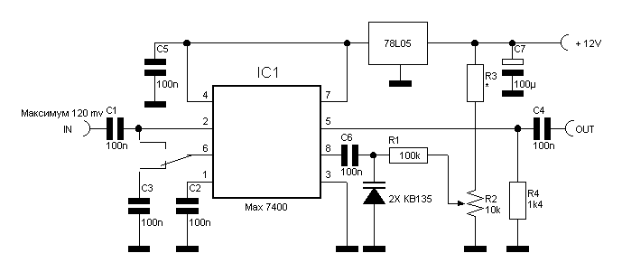

О микросхеме MAX7400
Привожу рабочую схему. Настраивал при помощи всем известной программы SpectraLab. Переключатель низ - Lowpass, верх - Noise Filter с глубиной режекции 35db. R4-регулировка общей АЧХ+ нагрузка оговоренная изготовителем.
На вход микросхемы подавать нч сигнал НЕ БОЛЕЕ 120-150mv, иначе ее нет смысла
применять, как и кварцевый фильтр с частотой эдак 70мгц на который подавать 20
вольт -HI!
С уважением, Василий UX2IX. TNX UR3ILF.

20.09.2007 11:37 Понятное дело, что имелся ввиду Notch-фильтр! Печатную плату от E... -- Игорь EW1MM... 19.09.2007 06:58 Человек сделал на МАХ и поделился информацией, а вы про то, с как... -- Григорий 11.08.2007 22:06 ... Hi .Не объязательно чтобы это было -MAX-...В любой микросхеме... -- 4x4do Лев 13.04.2007 21:47 У EW4AB не заработал режим Noise. Hi! А что это такое? А в природ... -- 16.02.2007 03:31 В тексте фигурирует понятие как Noise Filter, может все-же Notch ... -- Григорий 27.01.2006 19:30 Повторил данную конструкцию. Работает очень хорошо. Ощущение тако... -- EW4AB 01.08.2005 15:21 Интересно услышать отклики повторивших, особенно интересует эффек... -- Alex007 16.05.2005 14:29 Хорошая микросхема и схема на ее основе. В октябре 2004 я сделал ... -- Александр И.... |
