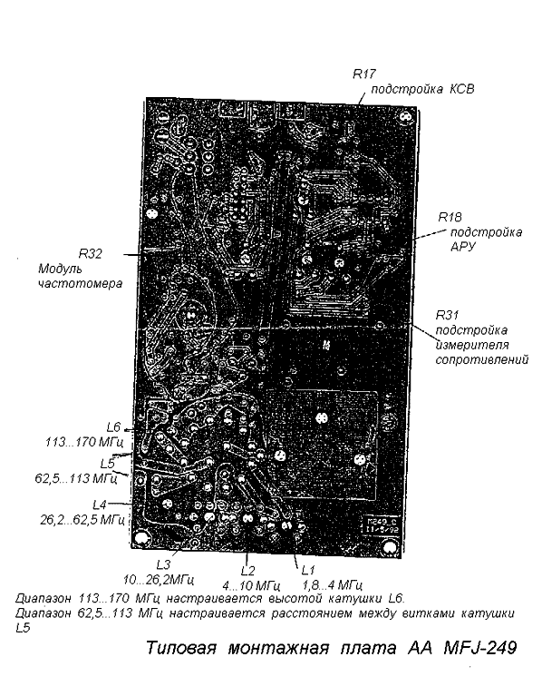

Исследование монтажной платы.
1. Проверьте монтажную плату на следующее:
а) избыточное количество флюса;
б) несанкционированные соединения (перемычки из припоя – “спайки”);
в) “холодные” пайки;
г) неприпаянные провода;
д) случайные капли припоя (несанкционированные короткие замыкания);
е) не(про)паянные соединения.

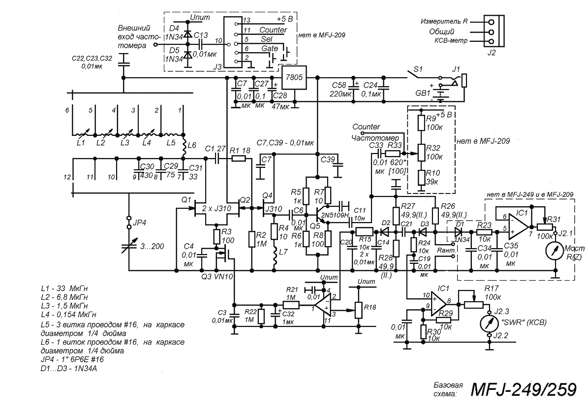

Настройка модуля частотомера.
1. Убедитесь, что питание антенного анализатора (АА) выключено.
Подключите к прибору штеккер внешнего питания (постоянное напряжение 12 В, желательно,- стабилизированное; центральный проводник в штеккере питания – “плюс”).
2. Установите частотный поддиапазон 113…170 МГц и ручку настройки частоты в крайнее положение по часовой стрелке.
3. Включите питание АА. На дисплее появится какое-либо значение частоты, обычно, от 170 до 174 Мгц. Откройте отверстие сзади платы, подстроечным резистором R32 подстраивайте частоту до тех пор, пока частотомер покажет наибольшее её значение (зависит от установки величины индуктивности катушки L6).

Установка напряжения АРУ.
1. Переключатель поддиапазонов частот АА должен находиться в положении “113…170 МГц”.
2. Установите частоту ручкой настройки (“Tune”) в пределах показания дисплея “165…166 МГц”.
3. С задней стороны монтажной платы на выводе 2 микросхемы IC1 измерьте напряжение. Оно должно составлять 300…400 мВ.
3.
Проверьте величину напряжения на
выводе 3 микросхемы IC1 и, с помощью R18 установите
его равным напряжению на выводе 2 с точностью лучше +/- 0,003 мВ. Напряжение на
выводе 3 не должно опускаться ниже, чем на выводе 2, иначе, блок будет работать
нестабильно.
Укладка поддиапазонов частот.
1. Установите поддиапазон “113…170 МГц”, манипулируя катушкой L6. Растягивая или сжимая витки L6, добейтесь укладки частот поддиапазона. Идеальное их перекрытие (при крайних положениях ручки настройки “Tune”) составляет: 112…174 МГц.
2. Установите поддиапазон “62,5…113 МГц”, подстраивая катушку L5. Растягивая или сжимая витки L5, добейтесь укладки частот поддиапазона. Идеальное их перекрытие составляет: 61,8…114,8 МГц.
3. Установите поддиапазон “26,2…62,5 МГц”, подстраивая катушку L4. Для этой катушки уже нужно применять настроечный инструмент (например, диэлектрическую отвёртку, чтобы вращать ферритовый сердечник катушки). Идеальный диапазон перестройки частот здесь должен составлять: 25,5…63,25 МГц.
4. Установите поддиапазон “10…26,2 МГц”, подстраивая катушку L3. Для этой катушки нужно применять настроечный инструмент. Идеальный диапазон перестройки частот здесь должен составлять: 9,97…27 МГц.
5. Установите поддиапазон “4…10 МГц”, подстраивая катушку L2. Для этой катушки нужно применять настроечный инструмент. Идеальный диапазон перестройки здесь должен составлять: 3,97…10,12 МГц.
6. Установите поддиапазон “1,8…4 МГц”, подстраивая катущку L1. Для этой катушки нужно применять настроечный инструмент. Идеальный диапазон перестройки здесь должен составлять: 1,76…4,12 МГц.
7. Перепроверьте верхние и нижние граничные частоты во всех поддиапазонах.

Настройка измерителей КСВ и сопротивлений.
1. Установите поддиапазон частот “1,8…4 МГц”. К антенному гнезду подключите 100-омную нагрузку (эквивалент, резистор).
2. Резистором R17 установите стрелку КСВ-метра на деление “2” - этот результат является точным (100 Ом нагрузки / 50 Ом характеристического сопротивления баланса моста = 2). Стрелка КСВ-метра, при этом, не должна колебаться.
3. Замените эквивалент нагрузки 100 Ом, эквивалентом 50 Ом.
4. Резистором R31 произведите настройку до тех пор, пока стрелка индикатора сопротивлений укажет на отметку “50” Ом – этот результат является точным. Стрелка прибора не должна колебаться.
5. Снова установите 100-омный эквивалент нагрузки и отметьте положение стрелки измерителя сопротивлений близкое к отметке “100” Ом на шкале.
