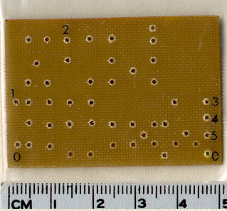

Представляю собственную конструкцию маломощного телеграфного микротрансивера прямого преобразования с кварцевой стабилизацией частоты на диапазоны 80/40/20 м (3560, 7030, 14060 кГц).

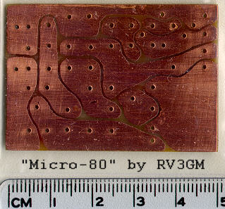

Повторено многократно, работает и проблем с настройкой не представляет. Габариты печатки 50 х 35 мм. Hа 20-ке у меня были QSO с Европой, на 40-ке - с Великобританией, на 80-ке - с Запада с Украиной, с Востока - с Челябинском. Антенна использовалась "Луч" с 12-этажки длиной 30 метров. Схема публиковалась в журнале SPRAT G-QRP-клуба, была повторена многими QRP-истами, отзывы положительные. Требования к фильтрации переменки в БП весьма высоки. Готов ответить на любые вопросы по данной конструкции.

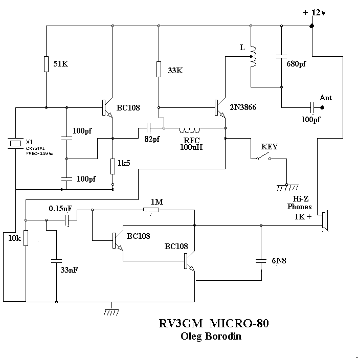

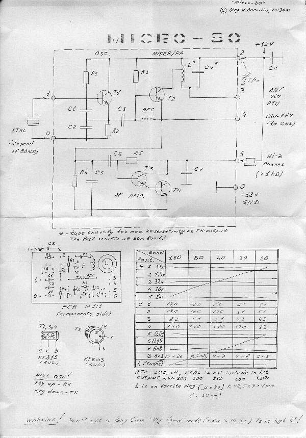

     Т1,Т3,Т4 КТ315б     Т2 КТ603
     L -   диам.8 мм с подстр.сердечником 600HH (от ПЧ телевизора)
  24 витка, 0,4, отвод от 6-го сверху
           (для 80-метрового любительского диапазона)
  настраивается по макс.чувствительности при приеме,
           или макс.вых.напряж.на антенне при передаче.
  Др  - намотка на резисторе 0,25W внавал 130 витков 0,1мм
     XTL - кварцевый резонатор на соответствующую
  рабочую частоту (для 80-м. диапазона 3500-3600 кГц)
  Возможна перестройка частоты в небольших пределах (ок. 3 кГц), для этого
  последовательно с кварцевым резонатором (снизу по схеме) надо подключить
  КПЕ 5-50 пф.
  Полудуплекс: при нажатии на тел.ключ - передача, при отпускании - прием.
  Hежелательны длительные нажатия на ключ (>10сек), перегрев транзистора
  Т2, лучше использовать радиатор, хотя бы небольшой на шляпку Т2.
  При экспериментах получены следующие результаты:
  Р вых. 300 мВт, I при передаче 100 мА, чувствительность ок. 4 мкВ, использовалась антенна
  "Луч" длиной 30 м, высота подвеса 36 м.
  Между + 12 и общим проводом включить конденсатор 6800 - 0.01 непосредственно на плате трансивера. Путем изменения частоты кварцевого резонатора и данных
  контура трансивер перестраивается на 40 и 20-метровые диапазоны.
