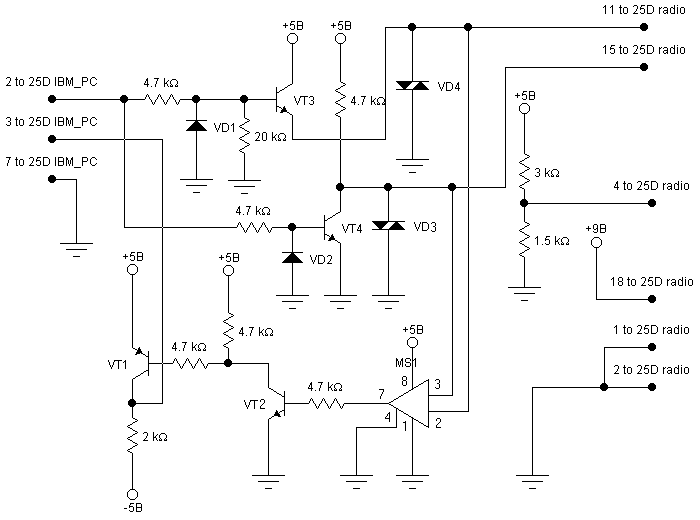

Проверено, работает с P110, P110-5t, GP300, GP300-5t, GP300-V2, GP340, P040,
P080, GM350, GM140, GM360
В схеме используются полупроводниковые приборы: VD1 - VD2 - КД521, КД522;
VD3, VD4 - КС175А; VT1 - КТ502; VT2 - VT4 - КТ503; MS1 - К521СА3.
Слева по схеме три контакта для подключения к компьютеру (разводка для
разъёма IBM PC 25pin “D”).
Справа по схеме контакты для подключения переходных кабелей к
радиостанциям (разводка для разъёма IBM PC 25pin "D").

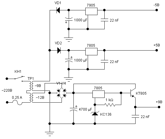

В блоке питания используется любой трансформатор с подходящими напряжениями
на вторичных обмотках (9V, 0,5A; 12V, 2A). КТ805 - установить на небольшой
радиатор. V1-V4 - КД202, VD1,VD2 - КД105. КРЕН-ки впаиваются в плату. Питание +9В используется
для питания Р110, P110-5t, GP300, GP300-5t, GP300-V2 при программировании и настройке. |

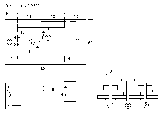

Кабель для программирования Р110, P110-5t, GP-300, GP300-5t, GP300-V2.

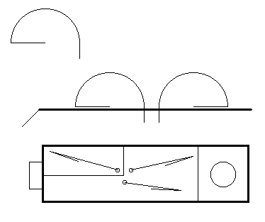

Переходная плата для программирования сделана из текстолита
толщиной 2мм. Шляпки винтов "1" и "2" должны быть
закруглены и слегка выступать для лучшего контакта с лепестками питания
на радиостанции. Примечание: После установки переходной платы на радиостанцию винт
"3" вкручивается до тех пор пока не упрется в контактную площадку
на плате. После этого включается питание на радиостанции. По окончании
программирования выключить питание на радиостанции и НЕ ЗАБЫТЬ!!! поднять
винт "3" ДО!!! снятия переходной платы.

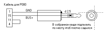

Кабель для программирования радиостанций Р-040, Р-080.
Разъём делается из микрофонного джека диаметром 2,5мм. В радиостанции ответная
часть утоплена, поэтому по месту нужно подпилить. Пунктрирные линии показывают
примерно линии спиливания разъёма.

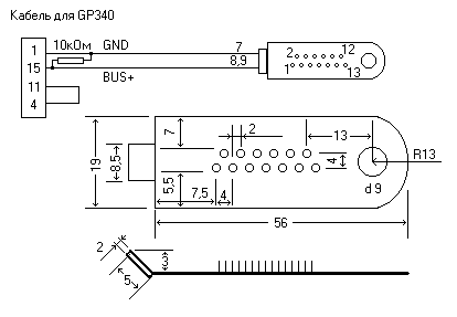

Кабель для программирования GP-340.
Варианты:
1. Использовать разъём вместе с кабелем от манипулятора.
Необходимо разобрать и просверлить отверстие в плате разъёма манипулятора под контакт
программирования (на плате разъёма манипулятора его нет). Выпаять все пружинящие
штырьки и распаять только три необходимых для программирования, согласно
схеме.
2. Пружинку диаметром 4-5мм. размотать до диаметра 10-15мм. и напаять
на самодельную плату разъёма. Реально нужны только три контакта, поэтому
все отверстия сверлить необязательно.
Рисунок самодельной платы разъёма прилагается:
