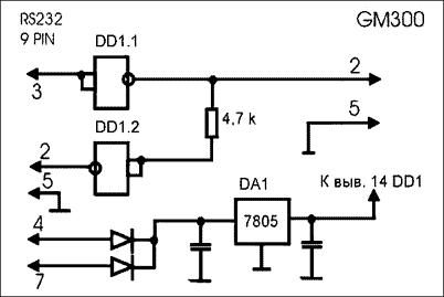

Программатор Motorola
Программатор собран в корпусе 9-ти контактного разъема RS232. Применяемые микросхемы - 561ЛА7 или 561ЛЕ5. Диоды - КД522. Испытывал на GP600, IC-T8, IC-T7, питание брал от блока питания компьютера (не стал навешивать на COM порт).

11.02.2013 15:19 Для GM350 подойдет???...  --  Griffin
21.09.2012 22:58 Здраствуйте.кто нибудь по подробней объясните пожалуйста,про кабе...  --  Ilnar
12.12.2011 08:36 Собрал, проверил, работает на многих моделях радиостанций, нужно ...  --  Иваныч
04.03.2011 21:39 Если собрать без ошибок, работает отлично. Программировал Р040. Д...  --  Benikolay
02.09.2009 03:38 por favor amigos, necesito urgente el sofware de ep 450 pr favor ...  --
11.03.2009 17:43 при внешнем питании изумительно работает через переходник USB -> ...  --  kuslik
14.06.2008 15:00 Доброго времени суток собрал по данной схеме программатор пытался...  --  batubek
23.12.2007 20:55 Отлично программирует P-040 , а друг программировал GM-300....  --  RA3QRD
14.02.2007 06:38 Виктор в этом деле большой спец и все что он делает работает сраз...  --  UN7GKR
02.08.2006 22:12 alguien tiene escaneado el diagrama de un radioshack DX-300 y que...  --
02.08.2006 22:11 alguien tiene escaneado el diagrama de un radioshack DX-300 y que...  --
30.04.2006 21:48 Схема работает.Проверил на Motorola m216....  --  063
21.09.2005 10:12 Hola yo arme los circuitos y funcionan, deberan buscar a un espec...  --  Ben
09.06.2005 21:19 alguien me puede decir como armo un programador motorola que func...  --  laureano
27.09.2004 21:59 Работает сразу. Никаких проблем с повторением не было. Только пит...  --  Fox
