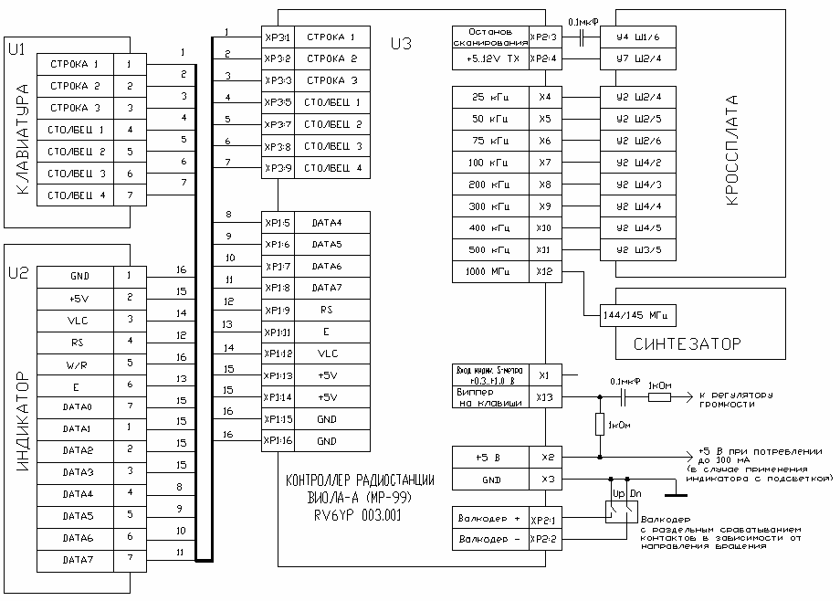

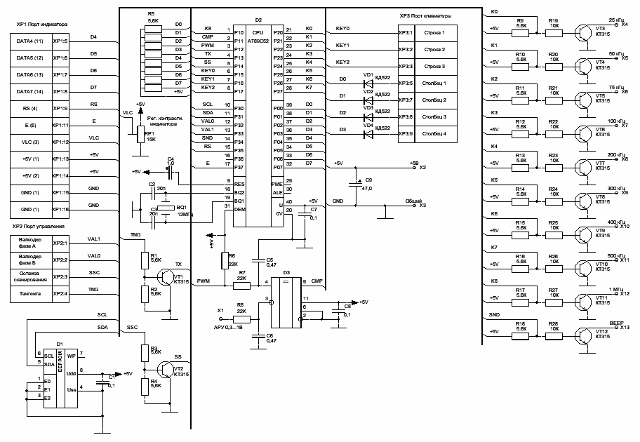

1. Цель данной разработки - улучшить эксплуатационные качества хорошо зарекомендовавшей себя радиостанции ВИОЛА-А. Применение несложного микропроцессорного устройства (контроллера) изменяет внешний облик аппарата и наделяет современными функциями.
2. Контроллер подключается к цепям управления радиостанции. Радиостанция должна быть доработана для применения в диапазоне 144 - 146 МГц. Вопросы такой доработки в данной статье не рассматриваются.
3. В качестве индикатора применен символьный ЖКИ. При разнообразии модификаций от различных фирм- производителей (POWER TIP, DATA VISION, INTECH ), способов подсветки и размеров, важны только такие параметры как количество символов в строке (16) и количество строк (2). Эти индикаторы имеют унифицированный 14-проводный интерфейс.
4. Переключатели каналов необходимо удалить. Лучше всего перекомпоновать переднюю панель с учетом размеров применяемого индикатора, клавиатуры и валкодера.
5. Плата контроллера устанавливается на место блока управления и сигнализации. Кронштейны от этого блока необходимо переставить на плату контроллера.
6. Необходимо предусмотреть установку стабилизатора 7805 (КРЕН5) (питание платы контроллера) на шасси радиостанции с учетом рассеиваемой стабилизатором мощности. Контроллер потребляет ток до 25 мА при применении индикатора без подсветки и до 100 мА - со светодиодной подсветкой.
7. При программировании процессора AT89C52 (AT89C55) записать в программную память данные из файла mp99.bin (mp99.hex);
8. В системе предусмотрена индикация сигнала S-метра. Необходимый уровень для развертывания столбика (“кубиков”) барографа от 0.3 до 1 В (линейно). Схемы самого S-метра пока не существует в природе.

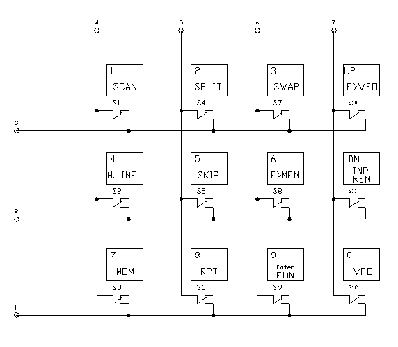

1. Органы управления и индикации
Расположение клавиш
1 SCAN |
2 SPLIT |
3 SWAP |
UP F>VFO |
4 |
5 SKIP |
6 F>MEM |
REM |
7 MEM |
8 RPT |
9 FN |
0 VFO |
В режиме VFO перестройка по диапазону осуществляется при помощи клавиш UP и DN.
В режимах MEM или RPT, каналы памяти или репитера выбираются в одно нажатие на цифровую клавишу или перебором клавишами UP и DN.
Назначение клавиш.

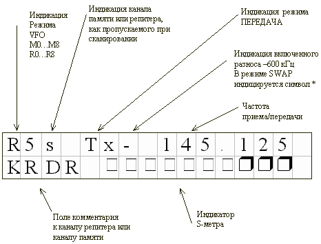

Функции доступны после нажатия на клавишу 9 (FN). При этом в поле индикации режима появляется строка < FN> как показано на рис.
После этого возможны действия:
а) нажать соответствующую клавишу для вызова необходимой функции;
б) нажать клавишу FN для отказа от вызова функций.Некоторые функции требуют подтверждения или отказ от выполняемого действия.
