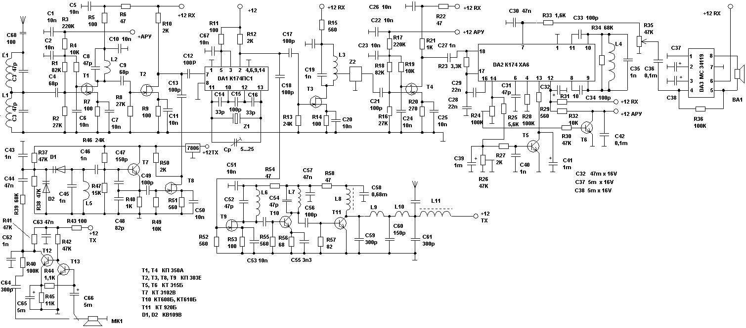

Немного истории. Собрав множество передатчиков и приемников я убедился в следующем. Передатчики с кварцевым резонатором в задающем генераторе лучше всего пригодны для использования в радиостанциях с АМ. Для ЧМ Модуляции не хватает "раскачки" по частоте. Однако, использование LC контуров в ЗГ приводит к появлению нестабильности несущей и, как следствие, ухудшению параметров в целом. Я решил пойти по третьему пути - совместить эти виды получения колебаний. В приемниках использование микросхем типа К174ХА34, ХА42 и т.п. совсем неудовлетворительное. Только для городских условий приема местных мощных станций с широкой полосой излучения. Совсем хорошие результаты дает применение МС3362Р, но где их достать сельскому любителю? Тогда мне пришлось разработать свою конструкцию. Я совсем не претендую на ее оригинальность - велосипед давно изобретен. Пришлось только изменить "руль", "седло". Вот, собственно, схема:

На первый взгляд она велика. Однако не спешите с выводами. Разберем ее поблочно.
Приемник:
Блок УВЧ - Т1, буферный каскад ВЧ - Т2, Смеситель+гетеродин - DA1, Буферный каскад ПЧ - Т3, усилитель ПЧ - Т4, ЧМ детектор+СПШ+АРУ - DA2, УНЧ - DA3.
Передатчик:
УНЧ - Т12 и Т13, задающий генератор - Т7, буферный усилитель Т8, кварцевый генератор+смеситель - DA1, буферный каскад ВЧ - Т9, оконечный училитель передатчика - Т10 и Т11.
При ПРИЕМЕ сигнал из антенны попадает в двухконтурный фильтр L1C1L1`C1` и далее на каскад УВЧ, построенный на двухзатворном полевом транзисторе Т1, что позволяет использовать систему АРУ для регулировки усиления в цепи ВЧ и ПЧ. Затем, пройдя через буферный каскад на транзисторе Т2, попадает в смеситель, построенный на микросхеме DA1 типа К 174 ПС1. На ней же построен кварцевый гетеродин. Выделенная таким образом ПЧ с вывода 2 DA1 подается на резонансный усилитель на Т3. Сигнал, пройдя через фильтр Z2, поступает на усилитель ПЧ Т4, служащий для компенсаци потель в полосовом фильтре. Этот каскад так же построен на двухзатворном полевом транзисторе и его усиление регулируется системой АРУ. С Т4 ПЧ подается на микросхему DA2, которая осуществляет частотную демодуляцию сигнала, а так же включает в себя систему АРУ и ПШ, что делает ее применение привлекательным в данной конструкции. На транзисторе Т5 построен ключ системы понижения шума для осуществления бесшумной настройки на станцию, а на Т6 построен усилитель системы АРУ. Сигнал с его коллектора подается на контакты "+АРУ" каскадов на Т1 и Т4. Низкочастотный сигнал через регулятор громкости R35 подается на УНЧ, построенный полностью на микросхеме DA3 типа МС34119 фирмы Motorola. Применение данной микросхемы полностью оправдано, поскольку ее электрические параметры и габаритные размеры гораздо предпочтительнее применение УНЧ на К174УН4 и ей подобных.
При ПЕРЕДАЧЕ сигнал с микрофона МК1 усиливается двухкаскадным УНЧ на Т12Т13 и подается на варикапную матрицу D1D2 LC генератора ЧМ на транзисторе Т7. Исходя из
Fп=Fзг+Fг, где
Fп - частота передатчика
Fзг - частота задающего генератора
Fг - частота кварцевого гетеродина на DA1.
видно, что в данной конструкции нет проблемы подбора кварцевых резонаторов. вы выбираете частоту генератора на Т7 исходя из имеющегося кварца так, что бы частота передачи была приемлема для другой радиостанции. А ПЧ приемника определяется имеющимся у вас пьезокерамическим фильтром. Частоту кварцевого генератора можно в некоторых пределах менять емкостью Ср. Поэтому, например, при имеющимся у вас кварце в 27,14 МГц и фильтре на 465 кГц вы получите частоту передачи 27,605 МГц. Далее, сигнал подается на линейку усиления передатчика Т9, Т10, Т11 и подается в антенну.
Использование полевых транзисторов Т2, Т8, Т3, Т9 позволяет практически полностью исключить взаимное влияние цепей, работающих при приеме и при передаче. Кстати, именно из-за этого была применена такая конструкция, где нет резонансных контуров. Это относится к стокам Т2 и Т8 и выв. 2 DA1. При приеме напряжение питания подается на контакты "+12RX", при передаче на "+12TX". Питание на DA1 подается постоянно, поскольку она используется в обоих режимах. Питание генератора на Т7 подается через стабилизатор 7806, что позволяет значительно стабилизировать его частоту. Выходное напряжение стабилизатора 6В. Использовать 78L06 не рекомендую, ввиду худших по сравнению с 7806 параметров.
Теперь о выборе частоты. Данную конструкцию можно применить и на УКВ, соответственно изменив номиналы емкостей и индуктивностей ВЧ цепей приемника и передатчика, поскольку применение смесителя на К174ПС1 позволяет изготовить радиостанцию и на 144 МГц, а отсутствие резонансных контуров при смешивании сигналов так же не внесет заметных изменений.
К сожалению, опытного образца я еще не изготовил. Поэтому если кто повторит конструкцию - с радостью приму дополнения и учту пожелания.
