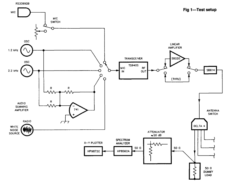

 На Fig. 1 показано устройство для подачи звукового одно или двухтонального сигнала на микрофонный вход трансивера. За трансивером (возбудителем) следует линейный усилитель, а  вся система нагружена 50-омным эквивалентом нагрузки.  Форма ВЧ сигнала (во временных координатах) просматривается с помощью осциллоскопа имеющегося на станции. Анализатор спектра подключен параллельно нагрузке с подходящим аттенюатором, чтобы не перегружать чувствительный вход прибора при измерения спектра (в частотных координатах).
 Следующие испытания были проведены на системе с использованием тонального сигнала:

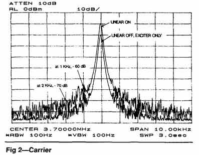

А) Выход телеграфного сигнала - ключ нажат, выходная мощность установлена на максимум. Просмотрите спектр сигнала передатчика вокруг несущей и определите наличие шума и паразитных излучений. Включайте и выключайте линейный усилитель, чтобы измерить его усиление и посмотреть насколько усилитель ухудшает спектр возбудителя.
 На  Fig. 2 показано, что усилитель имеет усиление около 10 дБ на частоте несущей и, как выяснилось, на протяжении всего остального спектра не вносит дополнительного шума и паразитных составляющих. Шумовой порог установлен возбудителем, в этом случае, присутствует фазовый шум на расстоянии в 2 кГц от несущей, на уровне 70 дБ ниже несущей.

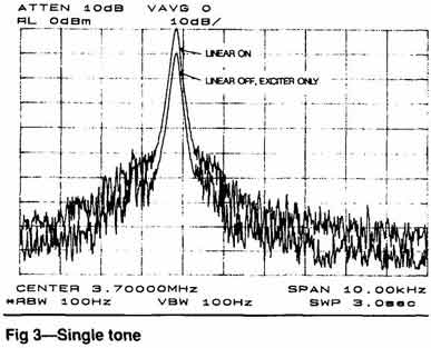

В)  Выход SSB - с подачей на микрофонный вход однотонального сигнала частотой 1,2 кГц на нижней боковой полосе, на которую включен возбудитель. Результирующий сигнал показан на Fig. 3
Он представляет собой обычный ВЧ сигнал, но сдвинутый по частоте вниз на 1,2 кГц от несущей, присутствовавшей в предыдущем случае. Здесь нет отдельной несущей, что указывает на то, что таковая подавлена на более чем 60 дБ, здесь нет и  присутствия нежелательной (верхней) боковой полосы, что указывает на её подавление не менее, чем на 70 дБ. Снова линейный усилитель выступает в качестве 10 дБ усилительной ступени для всех частот.

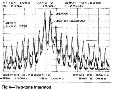

С)  Выход SSB - с подачей на микрофонный вход двухтонального звукового сигнала с частотами  1,2 кГц  и 2,2 кГц с одинаковыми амплитудами на предыдущих условиях. На Fig. 4 можно наблюдать появление двух спектральных линий ниже, соответственно, на 1,2 и 2,2 кГц частоты подавленной несущей. Другие линии ниже и выше частоты подавленной несущей являются продуктами интермодуляции. Теперь можно видеть и разницу между продуктами интермодуляции возбудителя и усилителя мощности. Вспомним, что линейный усилитель “переносит” передаваемый на его вход сигнал с усилением в 10 дБ. В данном случае, это – не совсем так и разница в уровнях продуктов интермодуляции на входе и выходе усилителя не равна 10 дБ, а больше этого значения, так как интермодуляционные искажения зависят и от линейности самого усилителя. Также отметьте, что ширина полосы, занимаемой сигналом теперь значительно  шире: уровень сигнала, сравнимый с уровнем подавленной несущей  -60 дБ получается на краях полосы в 18 кГц.

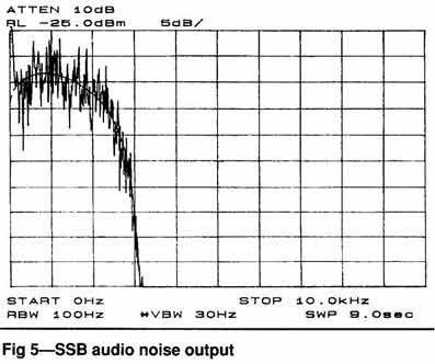

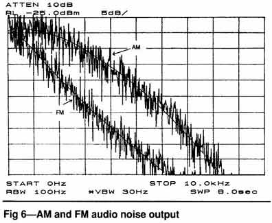

 Но, где же найти источник “белого шума”?  Источники шума широко используются в индустрии связи, но не так популярны в радиолюбительском братстве. Несмотря на это, ярким примером источника ВЧ “белого шума” является шумовой антенный мост, широко известный в радиолюбительской среде. Для применения в аудиоаппаратуре существуют генераторы шума, но они не получили широкого распространения.
  Представляет определённый интерес диод Зенера (стабилитрон), ток утечки обратного смещения, в котором вызывает появление шума в очень широком спектре – от герц до мегагерц. Всё, что нужно сделать для получения полноценного источника шума, так это: выделить переменную компоненту тока утечки, усилить её до приемлемого уровня и ограничить частотный диапазон шума необходимым для измерений.
  В статье не ставилась цель описания и создания источника “белого шума”, а лишь - использование генератора шума и его специфических характеристик для измерительных целей. А для этого, однако, необходим и источник шума,
который можно найти прямо в радиолюбительской лаборатории. Речь идёт о радиоприёмнике, настроенном так, чтобы не принимались сигналы радиостанций (в промежутке между ними, когда слышно шипение).
 Внимание!  Приёмник должен быть включен для приёма АМ или SSB  сигналов, что обеспечивает “плоскую” амплитудную характеристику для всего спектра частот. Шум от ЧМ детектирования имеет  существенный амплитудный спад в спектре, примерно, 15 дБ на кГц (сказывается действие интегрирующей цепи, постоянная времени которой подобрана таким образом, чтобы нейтрализовать на приёмной стороне подъём частотной характеристики в области высоких частот, выполненный с помощью дифференцирующей цепочки на передающей  стороне - мера снижения шумов в приёмном тракте - UA9LAQ). На Fig. 5 показан шумовой выход возбудителя трансивера в режиме SSB; хорошо просматриваются характеристики в “голосовом” диапазоне частот. Похожим образом на Fig. 6 показан выход шумов трактов АМ и ЧМ.

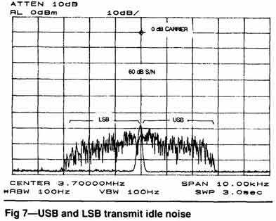

 Перед тем как присоединить источник шума к тестируемой системе, был измерен собственный шум трансивера. Собственный шум - шум, генерируемый схемой передающего тракта возбудителя. Этот шум имеет те же характеристики что и источники шумов, ранее упоминавшиеся, но он возникает внутри  транзисторов и микросхем  самого возбудителя, благодаря случайным величинам токов в отсутствие сигналов. Измерение шумов состоит из
следующих операций: включают возбудитель и просматривают его выход на анализаторе спектра. На Fig. 7 показан выход возбудителя как для нижней боковой полосы так и для верхней. Выходная характеристика не является прямой линией, так как содержит шумовую составляющую, а случайный характер уровня пичков шума выражен рваной кривой. Если кривая может быть умозрительно сведена к линии, то уровень шумов не велик и с ним можно мириться. Отметьте, что форма шумовой кривой повторяет АЧХ фильтра трансивера.  Уровень собственного шума  трансивера ниже  несущей в телеграфном режиме не менее чем на 60 дБ, т.е. не превышает уровня подавленной несущей в режиме SSB.

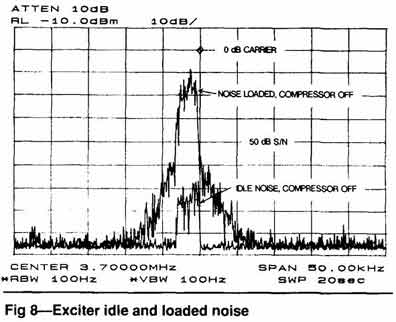

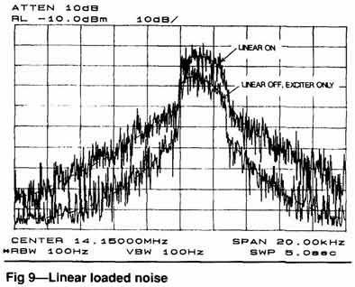

 “Белый шум” от внешнего радиоприёмника подаётся на микрофонный вход трансивера (возбудителя). Поскольку уровень составляющих шумового сигнала меняется по случайному закону, то необходимо сначала отрегулировать усиление микрофонного усилителя. Для измерения необходимо подать такой уровень, чтобы система ALC только-только доставала на пиках до максимальной отметки на шкале измерителя трансивера. На Fig. 8 показана выходная характеристика возбудителя при входном сигнале “белый шум” и сравнение её с собственным шумом трансивера. Вот здесь можно обнаружить нечто интересное:
А) Наглядна пропускная характеристика фильтра возбудителя. Полоса, занимаемая сигналом, составляет 3 кГц. Края  характеристики довольно круты, что прекрасно отражает возможности фильтра ПЧ.
В)  Усреднённый уровень проходящего сигнала примерно на 20 дБ ниже уровня несущей в режиме CW. Это хорошо соотносится с ожидаемым отношением пикового уровня к усреднённому,  равным 24 дБ. Это позволит 99% передаваемых сигналов не выходить за рамки дозволенного - не перегружать возбудитель, в противном случае, не избежать ограничения, которое повлечёт за собой лавинообразное обогащение спектра излучаемых сигналов.
С)   Соотношение сигнал/шум в передаваемых сигналах составляет примерно 50 дБ, что обеспечивает достаточное качество передаваемых сигналов. При соотношении менее 40 дБ, шум будет заметен и будет восприниматься как ухудшение качества звукового сигнала.
D)    По обе стороны характеристики присутствуют выбросы шумового сигнала. Это могут быть огрехи плохо сформированной характеристики фильтра или продукты интермодуляции оконечных каскадов. Одним словом,  мы видим, что занимаемая сигналом в эфире полоса шире, чем полоса пропускания фильтра. Уровень шумовых выбросов только на 30 дБ меньше уровня сигналов в необходимой полосе пропускания и уменьшается лишь до 40 дБ при полосе в 7-8 кГц. (Уровень внеполосных мешающих сигналов в любом случае не должен превышать 10 мВт. При выходном сигнале в 100 Вт, будет достаточным подавление в 40 дБ, при 1000 Вт уже необходимо подавление не менее 50 дБ  чтобы достичь тех же уровней внеполосных излучений).
  Последним испытанием может стать включение линейного усилителя и наблюдение последовательности нелинейностей, обнаруженных при двухтональной
проверке. На Fig. 9  показаны для сравнения характеристики при включенном и выключенном РА. Как и ожидалось, имеется существенная разница в части характеристики за пределами пропускания фильтра. Уровень шума здесь повышается более 10 дБ (примерно на 20 дБ), т.е., более коэффициента усиления РА, что явно свидетельствует о наличии интермодуляции. Полоса же по уровню - 50 дБ составила, аж, 14 кГц!
