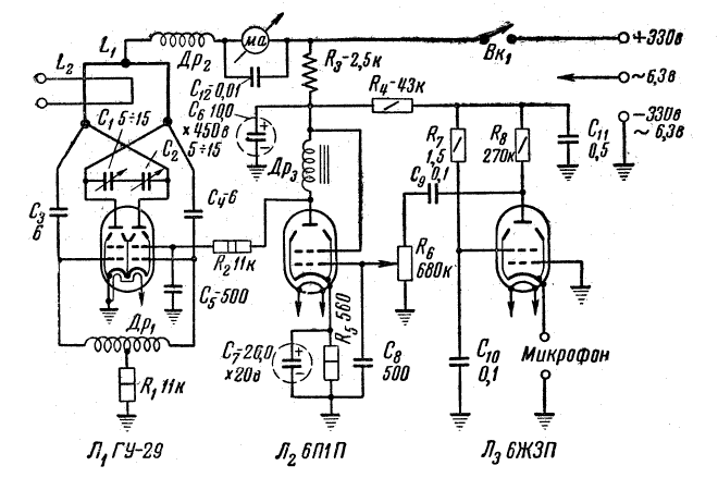

Конструкция передатчика разработана В. Василищенко. Принципиальная схема передатчика показана на рисунке. Генератор напряжения ВЧ собран по двухтактной схеме с емкостной обратной связью на двойном лучевом тетроде ГУ-29. На метровых волнах такой генератор дает наилучшие результаты, так как междуэлектродные емкости ламп оказываются соединенными последовательно, благодаря чему они оказывают меньшее влияние на частоту контура.
Колебательный контур образован катушкой L1 и конденсаторами С1 и С2; В него также входят емкость монтажа и междуэлектродные емкости лампы. Др1 включен для предотвращения рассеяния энергии колебаний высокой частоты на сопротивлении смещения сетки R1. Вследствие некоторого различия параметров обоих триодов лампы ГУ-29 геометрическая середина катушки L1 не будет точкой нулевого потенциала по высокой частоте, поэтому для симметрирования применен дроссель Др2.
Связь с антенной осуществляется с помощью катушки L2. Контроль за величиной анодного тока генераторного каскада производится по миллиамперметру.
Модулятор применен двухкаскадный. Первый каскад работает на пальчиковой лампе типа 6ЖЗП. Угольный микрофон включен в разрыв цепи катода этой лампы. Следующий каскад (мощный усилитель) выполнен на лучевом тетроде пальчиковои серии типа 6П1П. Анодной нагрузкой этой лампы является дроссель Дрз. Сопротивление R2 Служит для снижения напряжения на экранных сетках лампы до 150—170 в, что необходимо для получения хорошей модуляции. Включение у выключение передатчика производится тумблером Bк1. Напряжения питания (6,3 в для питания накала и 330 в для питания цепи анода) можно получать или от отдельного выпрямителя, или от общего выпрямителя передатчика.

Передатчик собран на алюминиевом шасси размерами 105х280х65 мм. На шасси размещены лампы модулятора Л2 и Л3, панель с лампой Л1 (расположенной горизонтально), блок конденсаторов переменной емкости с укрепленной на них катушкой L1 и угловая панель с фишкой для кабеля и катушкой связи с антенной L2. В подвале шасси находится дроссель Дрз, в качестве которого использован фабричный выходной трансформатор, рассчитанный под лампу типа 6П1П (его вторичная обмотка не используется), и остальные мелкие детали. В подвале шасси на длинной боковой стенке расположены штеккерное гнездо для микрофона, тумблер, ручка потенциометра и миллиамперметр, контролирующий ток генераторного каскада.
Катушка L1 контура генератора выполнена в виде одного квадратного витка. Она изготовлена из посеребренного провода диаметром 4 мм. Катушка связи L2 выполнена из голого провода диаметром 2 мм. Ее размеры 40х40 мм. Расстояние между L1 и L2 должно быть около 15 мм.
Др1 наматывается в один слой проводом ПЭЛ 1 0,2 на каркасе от проволочного сопротивления до заполнения. Отвод сделан от его среднего витка. Длина примененного каркаса 50 мм, диаметр 6 мм. Др2 наматывается в один слой проводом ПЭЛ 1 0,25 до заполнения на каркасе от сопротивления типа ВС-1, очищенном от краски и токопроводящего слоя.
Напряжения питания подводятся к передатчику трехжильным кабелем с трехконтактной фишкой на конце.
Шнур, соединяющий передатчик с микрофоном, должен быть обязательно в экранирующей оплетке, на лампы модулятора следует надеть экранирующие колпачки. Монтаж высокочастотной части передатчика делается очень жестким, так как от этого зависит стабильность частоты напряжения излучаемых колебаний. Монтаж этой части производится посеребренным проводом диаметром 2 мм.
