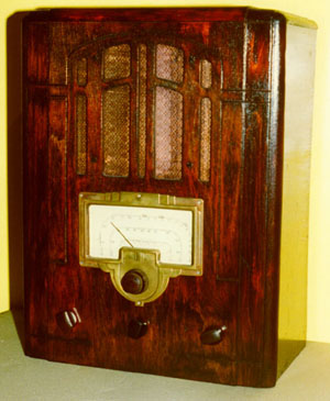

Если спросить у людей ныне преклонного возраста, какой из довоенных радиоприемников они помнят до сих пор, большинство, конечно, ответит - 6Н-1. Начало его выпуска на Воронежском радиозаводе приходится на 1937 год, прототипом конструкции послужили тогдашние модели американской фирмы RCA Victor. Известен он также под названием Т6. Первые партии приемников комплектовались металлическими лампами американских фирм RCA, Ken-Rad, Tung-Sol. 6Н-1 (или, как писали ранее, 6НГ-1 - "шестиламповый настольный громкоговорящий") стал у нас в стране первым по-настоящему массовым супергетеродинным приемником. Есть документальные свидетельства, что именно этот приемник находился перед началом Великой Отечественной войны в кабинете И. В. Сталина. В коллекции автора аппарат имеет серийный № 1 0232. |

Приемник собран в деревянном лакированном корпусе. Шкала проградуирована в килоциклах с указанием участков вещательных КВ диапазонов (16, 19, 25, 31 и 49 м). Приемник на передней стенке имеет четыре ручки управления. Верхняя сдвоенная - настройка ( малая ручка вращает шариковый верньер с замедлением 50:1, большая - зубчатый редуктор 10:1). Ниже, слева направо: регулятор тона с выключателем сети, селектор диапазонов и регулятор громкости. Известны приемники с трехпозиционным переключателем тона, совмещенным с выключателем сети. Индикатора настройки приемник не имеет. Прямоугольная шкала аэропланного типа имеет указатели включенных диапазонов в виде небольших подсвеченных треугольников в центре шкалы. Обрамление изготовлено из медного сплава и остеклено.

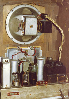

(Выпускались также приемники с карболитовым обрамлением шкалы). Переключение значений питающих напряжений (110, 127, 220 в) осуществляется перестановкой октальной колодки на силовом трансформаторе. В приемнике имеются винтовые клеммы для подключения антенны и заземления, а также трехвинтовая колодка адаптера с перемычкой. При его подключении перемычку необходимо снять, разомкнув тем самым тракт приемника. Шасси - коробчатое, полностью закрытое. Выходной трансформатор установлен на "корзине" громкоговорителя. На снимке в приемнике установлены стеклянные аналоги металлических ламп - 6Х6С, 6Ф5М, 6Ф6С, 5Ц4С.

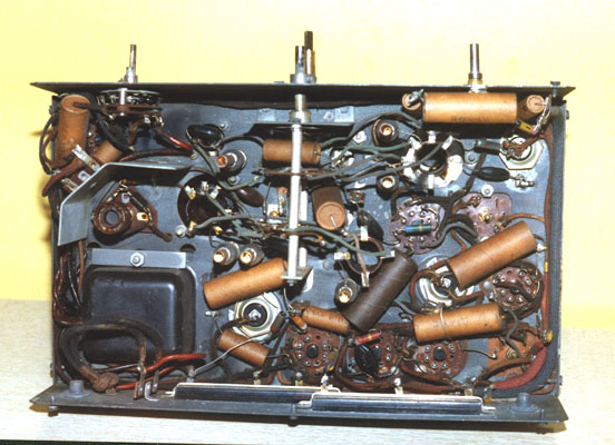

В преобразователе частоты работает лампа-пентагрид 6А8. Усилитель промежуточной частоты построен на пентоде 6К7, детектор - на 6Х6. Второй диод этой лампы используется для выделения сигнала автоматической регулировки усиления. Регулятор громкости - тонкомпенсированный. Первый каскад УЗЧ - 6Ф5, оконечный каскад выполнен на пентоде 6Ф6. Громкоговоритель - электродинамический, его катушка подмагничивания служит дросселем фильтра блока питания на двуханодном кенотроне 5Ц4. Подстроечные конденсаторы (триммеры) - керамические, с завинчивающимся ротором и доступом сверху шасси. Постоянные - слюдяные опрессованные и бумажные (типа "КБ" в картонных пропарафиненных гильзах). Постоянные резисторы - типа ТО - углеродистые, опресованные черной пластмассой, с международной цветовой маркировкой номинала. Катушки антенного фильтра и ПЧ трансформаторов имеют магнетитовые сердечники, укрепленные на латунных винтах.
