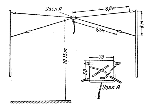

Такие антенны целесообразно применять в тех случаях, когда при приеме коротковолновых радиостанций постоянно наблюдаются помехи от автомобилей и бытовых электроприборов.
Схема антишумовой коротковолновой антенны для диапазона волн от 16 до 50 м приведена на рисунке.
Эта антенна представляет собой систему из двух накрест расположенных проводов, находящихся в одной плоскости. Снижение выполняется из скрученных наподобие осветительного шнура двух проводов марки ПРГН. Может быть применен и обычный осветительный шнур, но наиболее желательным является применение специального двухпроводного гибкого высокочастотного кабеля. Такой кабель марки РД-16 выпускается нашей промышленностью. Конструкция закрепления шнура в горизонтальной части антенны показана на рисунке (узел А).
Эти антенны обладают слабо выраженным направленным действием: станции, находящиеся в направлениях, близких к перпендикуляру относительно плоскости, которую составляют провода горизонтальной части антенны, принимаются лучше; станции же, лежащий за пределами сектора, составляющего угол ±75° от указанного перпендикуляра, будут приниматься слабее. Эти свойства необходимо иметь в виду при установке антенны.

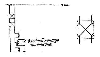

Весьма неплохие результаты при сильных помехах от трамваев, троллейбусов ;и т. д. дает антенна, изображенная на рисунке.
Провод этой антенны длиной 20—40 м подвешивается между двумя мачтами высотой 10—12 м, Схема присоединения соединительной линии приведена на рисунке.
На расстоянии 8—10 м от антенны линия натягивается на специальные распорки и перекрещивается в целях уничтожения в обоих проводах линии индуктированных токов. Наиболее подверженная действию помех часть линии в 10—15 м длиной скручивается наподобие осветительного шнура.
Эта антенна связывается с приемником специальной катушкой связи, располагаемой симметрично по обеим сторонам катушки входного контура приемника. Такая катушка связи имеет 2—4 витка провода диаметром 0,5—0,8 мм.
Особенно значительное снижение помех эта антенна дает на 80- и 160-метровых диапазонах.
