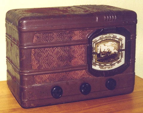

"АРЗ-51"
Набор ламп:
6А10С, 6Б8С, 6П6С, 6Ц5С.ТЕХНИЧЕСКИЕ ХАРАКТЕРИСТИКИ.
Диапазоны принимаемых волн...................................ДВ 150-415 КГц (2000-723 м)
СВ 520-1600 КГц (577-187 м)Промежуточная частота ................................................................... 110 КГц
Чувствительность, не хуже................................................................ 300 мкВ
Избирательность по соседнему каналу, при расстройке на 10КГц,не менее..20 дБ
Избирательность по зеркальному каналу, не менее ..................................15 дБ
Диапазон воспроизводимых частот................................................200-3000 Гц
Выходная мощность при коэффициенте нелинейных искажений 10%...........0,5 Вт
Потребляемая мощность ........................................................................40 Вт
