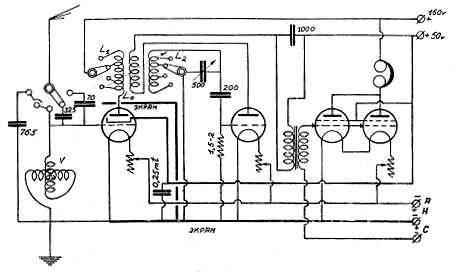

На приводимой схеме все изменения монтажа показаны жирными линиями. Не останавливаясь подробно на устройстве и принципах работы экранированных ламп, считаю нужным обратить внимание на расположение ножек и выводов ламп, что вам понадобится при монтаже. В советских экранированных лампах выпуска завода "Светлана” (СО—44 и СТ—80) выводы сделаны следующим Образом: нить накала подведена к обычным ножкам, подобно всем трехэлектродным лампам, управляющая (работающая) сетка к своей же ножке, экранирующая сетка подведена к ножке анода, а анод выведен сверху баллона к специальной клемме. Нетрудно понять, что изменение монтажа приемника обусловливается конструкцией лампы и необычным расположением выводов в ней.
Мы разберем последовательно порядок изменения монтажа приемника “БЧ”, применительно к этим лампам. Провод, идущий от анода (гнезда) первой лампы к началу первичной обмотки трансформатора высокой частоты, снимаем. В верхней доске ящика возле лампового гнезда первой лампы (со стороны отключенного анода) делаем дыру и в нее вставляем карболитовую втулку (от карболитовых клемм). Гибким телефонным шнуром от начала первичной обмотки трансформатора высокой частоты через вставленную втулку делаем вывод наружу приемника для включения на анод лампы. К наружному концу гибкого шнура припаивается наконечник. К освободившемуся анодному гнезду первой лампы накала подводится провод от клеммы “+50 в.”, которую предварительно можно установить рядом с “4-80 -в.” приемника. Экранирующую сетку (т. е. анодную ножку первого гнезда) кроме того через постоянный конденсатор 0,25—0,5 мф. необходимо включить на экран приемника.
Внутри приемника между вариометром и первой ламповой панелью и переменным конденсатором и второй ламповой панелью необходимо поставить латунный или алюминиевый экран. По готовому (измененному) монтажу размечается экран, сверлятся дыры и в них заделываются эбонитовые втулочки, через которые затем пропускаются все монтажные провода. Сверху ящика между первой и второй лампой ставится также небольшой экран на 2—3 см шире диаметра баллона экранированной лампы, высотой равной экранированной, лампе. Гибкий шнур должен внутри ящика пройти через внутренний экран и наружу выйти с левой стороны наружного экрана. Все экраны (наружный, внутренний в панели приемника) должны быть соединены между собой и включены на землю. Все соединения проводов должны быть спаяны. На этом переделка приемника под экранированную лампу заканчивается. Но может случиться, что экранированная лампа будет перегружать детекторную, а соответственно и лампы низкой частоты; поэтому необходимо внести некоторые изменения в части остальных ламп, дабы избежать искажений от перегрузки. На детекторный каскад необходимо ставить лампу УТ—40 или другую повышенной мощности. В отношении же низкой частоты можно применить несколько вариантов: не изменяя схемы целей низкой частоты приемника, на третье место можно ставить также лампу УТ—40 и на выход УО—3, это самый лучший вариант, но можно и последнюю лампу также поставить УТ—40. Третий вариант требует изменения монтажа 3 и 4 ламп под “перевернутые” МДС, включенные параллельно. Этот вариант дает наилучшие результаты по чистоте передачи. Подробно описывать изменение монтажа низкой частоты под “перевернутые” МДС я не буду, так как этот вопрос достаточно уже разбирался на страницах наших .журналов.
