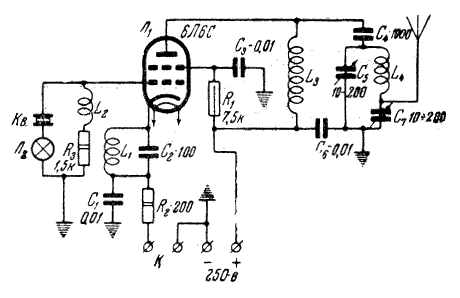

Начинающему коротковолновику, не имеющему еще достаточного опыта в сборке, налаживании и эксплуатации сложных многокаскадных передающих устройств, необходимо начинать с постройки передатчика со стабилизацией кварцем.
Простейшим является однокаскадный передатчик с кварцевой стабилизацией; Для упрощения налаживания и настройки выбрана схема с электронной связью с включением кварца в цепи сетка—катод. Принципиальная схема такого передатчика изображена на рисунке. Катушки индуктивности L1, L2, L3— по 2,5 мкн. Данные катушки L3 для разных диапазонов следующие:
для 160-метрового диапазона—65 витков провода диаметром 0,65 мм, желательно с двойной шелковой изоляцией диаметр каркаса 37 мм, намотка сплошная;
для 80-метрового диапазона.—32 витка провода диаметром 0,8 мм, длина намотки 38 мм, диаметр каркаса 37 мм.
Для работы на указанных диапазонах необходимо иметь всего один кварц на частоты в пределах 160-метрового любительского диапазона.
После сборки такой передатчик начинает работать сразу, не требуя никакой регулировки. Одним из достоинств этого передатчика является также и то, что он может работать с антенной- любого типа, хотя лучше всего применять наклонный луч.
Настройка передатчика крайне проста и производится в таком порядке. Подключают к передатчику антенну и питание и устанавливают конденсатор С5 на максимум его емкости; затем изменением емкости конденсатора С7 добиваются уменьшения анодного тока, что будет служить признаком настройки анодного контура в резонанс с частотой кварца или с одной из его гармоник.
Описываемый передатчик при работе на основной частоте кварца обеспечивает в анодном колебательном контуре мощность порядка, 7 вт, а при работе на второй гармонике (на 80-метровом диапазоне) — около 5 вт.
Питающее устройство передатчика представляет собой обычный выпрямитель -на кенотроне ВО-188. Трансформатор должен давать напряжение около 350 б между средней точкой и концами вторичной обмотки. Такой трансформатор чаще всего любителю придется делать самостоятельно. Дроссель фильтра имеет индуктивность 10 гн при токе 150 ма, конденсаторы должны обладать емкостью не менее 10 мкф и рабочим напряжением 450— 500v.
